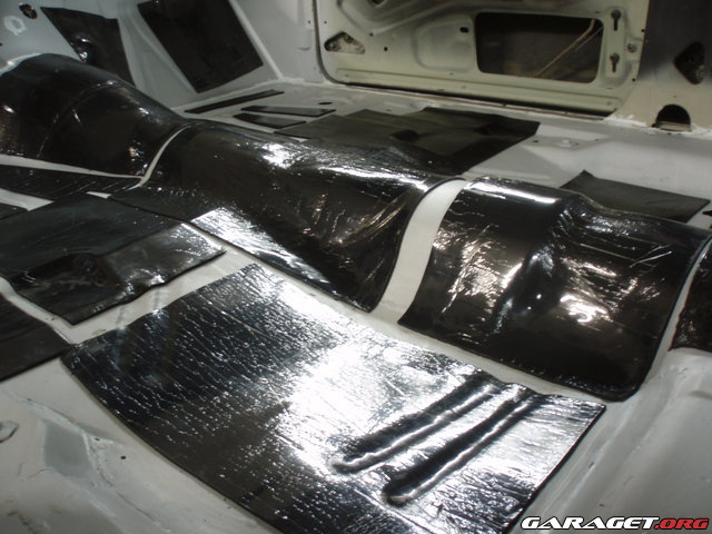

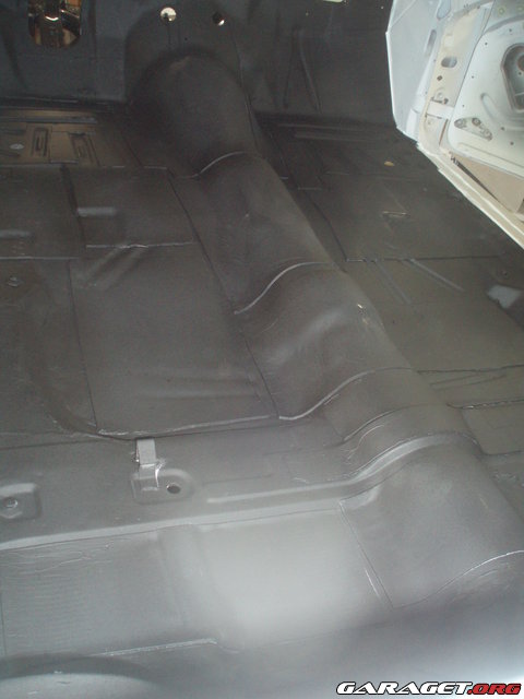

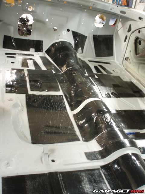

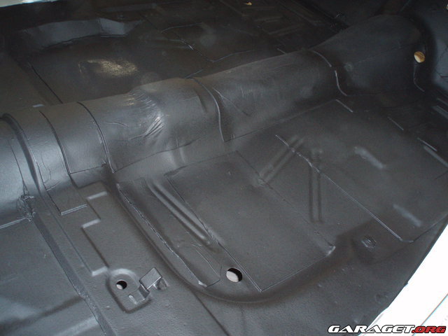

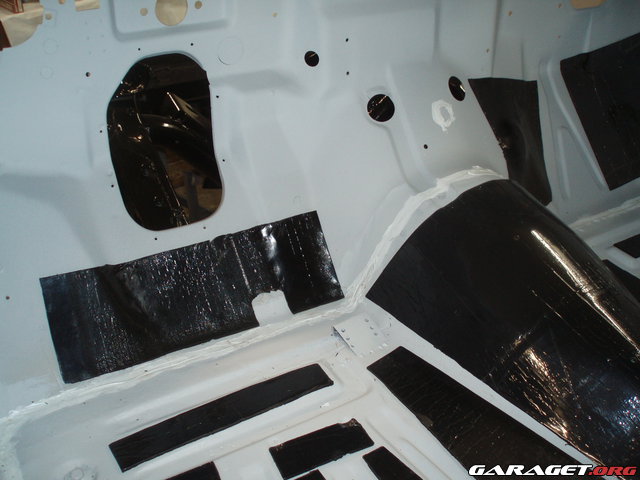

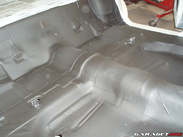

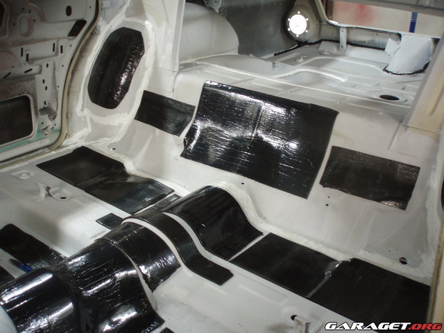

Dessa vagnar hade ju inte några ljuddämpningsmattor orignial, men jag vill ha en komfortabel och njutsam färd då jag är ute och cruisar.
Därför skall ljudisoleringen uppgraderas lite. Detta är ju inte strikt orginal, men det är inget som kommer att synas när bilen är klar.
Dessutom vet jag ju att ni, kära läsare, inte kommer att knysta något om denna modifiering tongue
Dessa så kallade asfaltsmattor är tillverkade av tjock gummi med en själhäftning på baksidan.
För att få de formade enligt önskemål så värmer jag dem med värmepistolen. Sedan har jag en målarrolle och bara rollar över dem tills de sitter på plats.
Det går säkert att limma dde över hela golvet, men jag väljer att bara limma på plana ytor
Torpedväggen, växellådstunneln
https://www1.garaget.org/gallery/images/165/164369/164369-bb170f36f65ffd44354b4d679b8a3516.jpg
Kardantunneln och golvet
https://www1.garaget.org/gallery/images/165/164369/164369-174dcff7e5e8c8f45bb6671093ca0283.jpg
Golvet och bakre hjulhusen
https://www1.garaget.org/gallery/images/165/164369/164369-d31a39176bc7eb98bbf1222a700a6218.jpg
https://www1.garaget.org/gallery/images/165/164369/164369-d695e33ea5efae7d6fc07ce24b413942.jpg

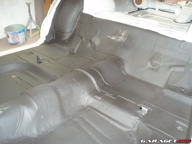

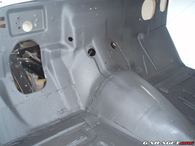

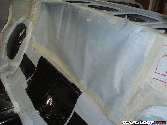

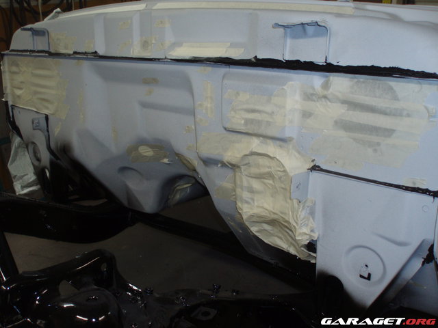

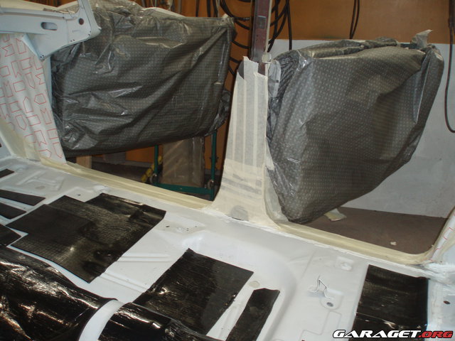

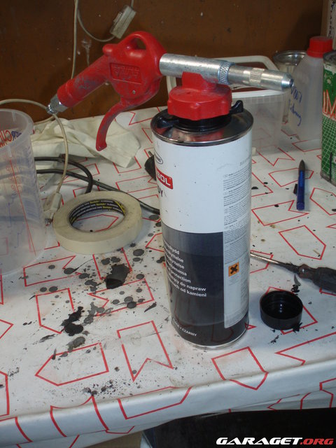

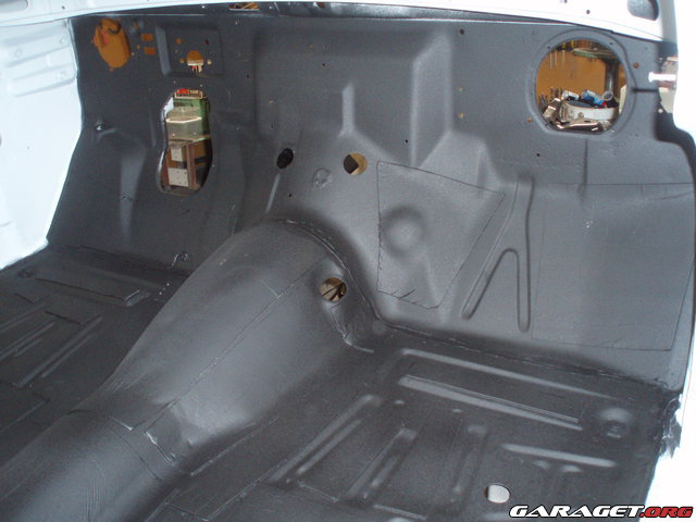

Nu är inte ljudisoleringen klar ännu, nej nej smile
Det går säkert att göra mera smile
Dörrar maskeras
https://www1.garaget.org/gallery/images/165/164369/164369-2c8de1b12d2f47e821cbeb168d88a5e1.jpg
liksom bagaget
https://www1.garaget.org/gallery/images/165/164369/164369-d9663a0bd8156286c6e119e27016f83a.jpg
och så måste torpedväggen göras tät, så inget sprutdamm hamnar på den nylackade ramdelen
https://www1.garaget.org/gallery/images/165/164369/164369-b1fdffd6b868104f99be64446cc0af67.jpg
Så tar vi en sån här
https://www1.garaget.org/gallery/images/165/164369/164369-d6b2eb7b4503a3e84ad79aff8281baf4.jpg
en tröskelmassa-spruta, som man skruvar direkt på burken med tröskelmassa.
Det fina med tröskelmassan är att den är ljudabsorberande big_smile big_smile big_smile
och så kör vi på
Jag kör två varv, och det går en burk per varv
https://www1.garaget.org/gallery/images/165/164369/164369-31588a637352553a078f61a5e7ea9fed.jpg
https://www1.garaget.org/gallery/images/165/164369/164369-7bf4125c9157a122478d31bb7b14b9ae.jpg
https://www1.garaget.org/gallery/images/165/164369/164369-4b8ac73d052200375f07b50fdde157ff.jpg
https://www1.garaget.org/gallery/images/165/164369/164369-120c2207612a2c7c3c71ae4fc3944eae.jpg
https://www1.garaget.org/gallery/images/165/164369/164369-c0a42aa0a41250ded8e9e9596f4789cd.jpg
Nu har maskeringer avlägsnats från torpedväggen också
https://www1.garaget.org/gallery/images/165/164369/164369-1dcb256692415147694bebe3fbe282d8.jpg

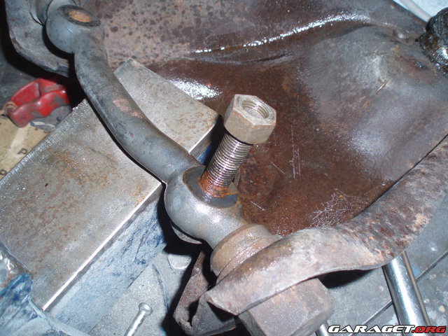

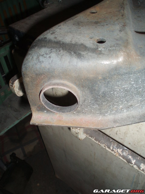

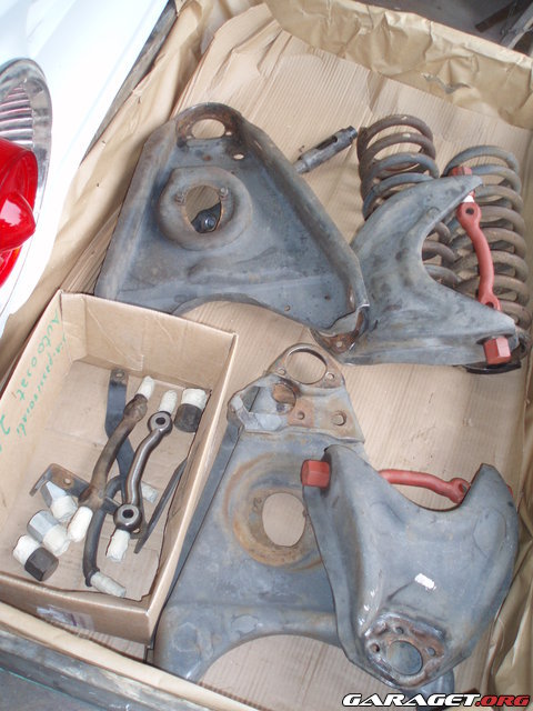

Jag har funderat lite kring framvagnsdelarna....
Att blästra, grunda och lacka samtliga delar i framvagnen är en hel del jobb sad  Dessutom kostar det en hel del, jag berkänar en halv liter epoxy och lika mycket svart färg + härdare och förtunningar. Vi snackar 100 euro, minst.
Då tänker ni.... 100 euro är väl inget om man tänker hur mycket pengar som gått åt hittills, och det är ju sant.
Men nu finns en metod som är betydligt bättre, OCH billigare. Sällan det är den vägen.
Ett företag har startat i nejden som har specialiserat sig på pulverlack.
Jag ringer dit och snackar med dem........
De lovar stålblästra, grunda med pulverlack och pulverlacka ytan. I halvblank svart. För ungefär samma kostnad som endast färgen skulle kosta om jag fixade det själv.
Och då behöver jag inte vare sig blästra, grunda eller lacka big_smile big_smile big_smile
Och det riktigt fina med det hela är att färgen blir otroligt mycket starkare och hållbarare med pulverlacken.
Gissa om det blev enkelt val big_smile big_smile big_smile
Jag börjar med att bre kopparfett på de bearbetade ytor som inte skall behandlas
hålen i undre och övre länkarmarna...
https://www1.garaget.org/gallery/images/165/164369/164369-ff633f67f6b158db85bebfde6f18fcc6.jpg
och så monterar jag löst ihop delarna så inte stålkulor eller pulverlacka ska tränga in där bussningarna skall sitta
https://www1.garaget.org/gallery/images/165/164369/164369-f324fb2016ffb8544e6d798277c8243e.jpg
allt hivas på en lastpall och körs till lackfirman
https://www1.garaget.org/gallery/images/165/164369/164369-cea6207486e7f15b6da5b19c7e96b6c5.jpg
Gängorna på länkarmarnas fäststänger tejpas. (Vet inte om det heter fäststänger, men kommer inte på nåt bra ord roll vet ni?  )
