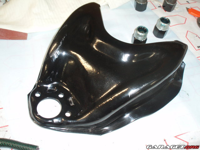

Efter någon månad kommer framvagnsdelarna hem big_smile
Och jag är mäkta imponerad av resultatet.
Dessutom av hållbarheten. Jag provar att slipa med stålborste på en yta som inte komer att synas, och vet ni va....
det blir inte en repa  big_smile big_smile big_smile big_smile big_smile big_smile

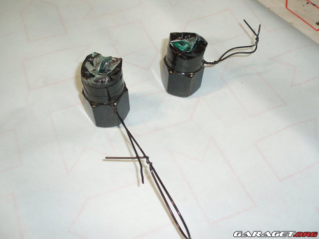

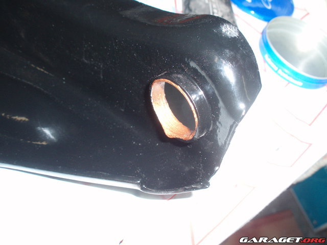

Övre länkarmarnas fästbussningar
https://www1.garaget.org/gallery/images/165/164369/164369-d8137fb6b614ada3cee1e244e49b652f.jpg
firman har bytt ut min maskeringstejp mot bättre tejp. Det lär väl bli en 250 grader varmt vid torkningen av pulverlack, har jag fått lära mig big_smile

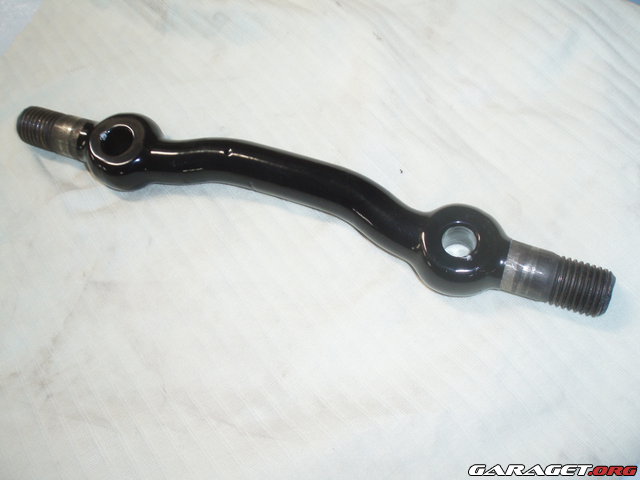

Övre länkarmens fäststag
https://www1.garaget.org/gallery/images/165/164369/164369-c52186f92be356d4773c9c4e29ea08c0.jpg
Jag avlägsnar tejpen och kan konstatera att gängorna är hela och fina smile

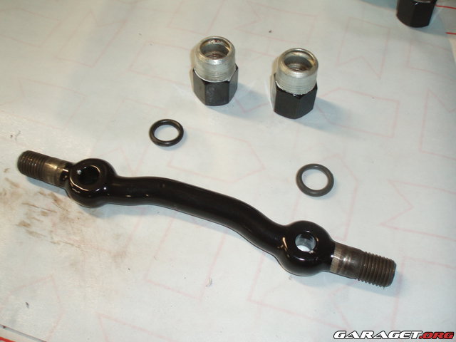

Även bussningarnas yttre gärngor är i gott skick såsom de inre big_smile
https://www1.garaget.org/gallery/images/165/164369/164369-4bcc8c08a8bd5efed1c78d19aff0d712.jpg
O-ringrna som syns på bilden ska monteras inuti bussningarna som skall skruvas på fäststängerna

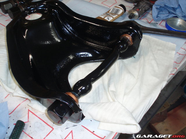

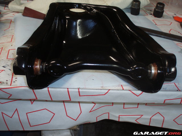

Och här är Övre länkarmen själv, i egen hög person cool
https://www1.garaget.org/gallery/images/165/164369/164369-c0178006820eaff59b5bd3b870df3607.jpg
Glidytorna smörjs med kopparfett, men inne i bussningarna sätter jag bromsfett. För att vanligt fett kan skada o-ringarna
https://www1.garaget.org/gallery/images/165/164369/164369-c7dabbe25dd724084e23bcc0b42dbdcc.jpg
Jag monterar ihop dem så behöver jag inte ha så många lösa delar liggandes. Dessutom är de uppmärkta på vilken sida de sitter, så de säkert kommer rätt sen
https://www1.garaget.org/gallery/images/165/164369/164369-41c4f9bf6971436f90f1faa177b3d669.jpg
https://www1.garaget.org/gallery/images/165/164369/164369-ff5c3c48c7d52253d3735917372b1b4e.jpg
Fastän jag drar fast de här bussnigarna med kraft (jag använder 32 mm hylsa och spärrskaft) syns inte den minsta skråma big_smile big_smile big_smile
Hade detta varit vanlig bilfärg hade färgen på bultskallen varit bortnött mad

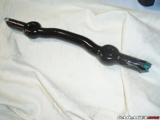

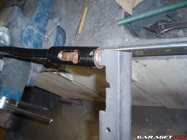

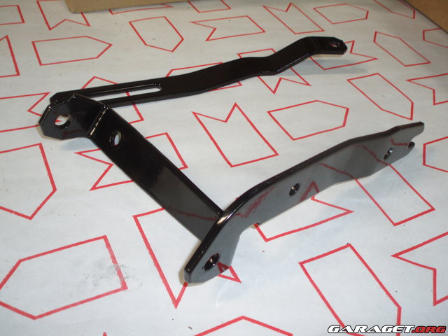

Aven hjälpstyrsnäckan och stryrstagen är pulverlackat
https://www1.garaget.org/gallery/images/165/164369/164369-829187b23d77902609306f3338136603.jpg
I änden på styrstaget sitter en styrled, som hålls fast av en endmutter. Mutter går väldigt trögt i gängorna så jag får tillverka ett specialverktyg av ett vinkeljärn och skruva ut och in muttern några gånger för att få den att löpa

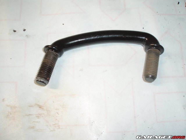

https://www1.garaget.org/gallery/images/165/164369/164369-cc8389d1c92f4db68dd94fe4996c080d.jpg
Fästjärnen åt generator är också pulvrade big_smile
https://www1.garaget.org/gallery/images/165/164369/164369-2963d362aa760b9a750fb7a60d192dde.jpg

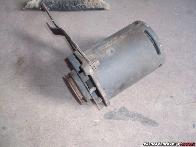

Så här såg generatorn ut i somras, strax före demontering.
Det är lite svårt att kolla om dessa laddar eftersom laddningsreläet måste vara inkopplat, och det funkar inte sad
Men om man kopplar den rätt till batteriet så snurrar den inte sad
Generatorn från reservdelsbilen snurror då man kopplar den till batteriet, därför valde jag att renovera denna, som jag vet är sönder.

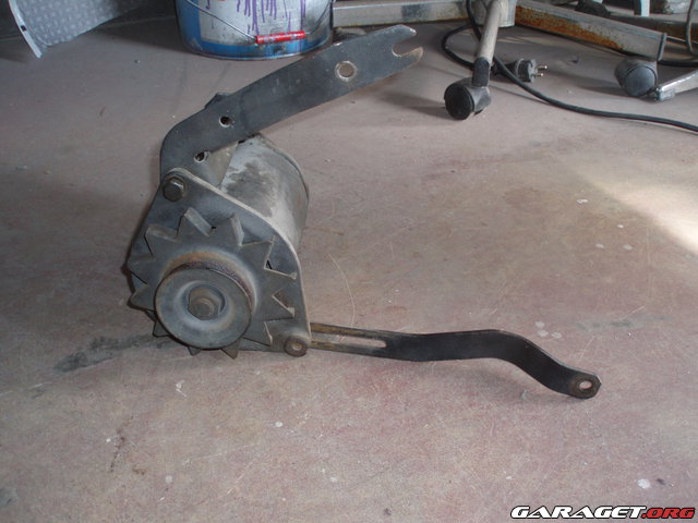

stagen som sitter fast i den är ju samma stag som just kom hem från pulverlacken
https://www1.garaget.org/gallery/images/165/164369/164369-2c94a9aada5403dfd3cfe2e857374a4d.jpg

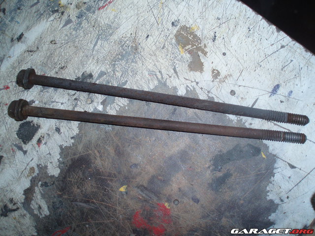

De långa bultarna som håller ihop generatorgavlarna är inte i så trevligt skick sad
https://www1.garaget.org/gallery/images/165/164369/164369-95612cac78e9d1fe408bbb1d7619bf70.jpg

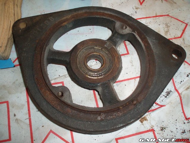

Framgaveln loss
https://www1.garaget.org/gallery/images/165/164369/164369-6000380a6f56151953c2b5ff9c5ac5b7.jpg

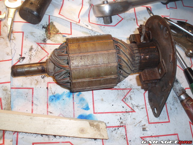

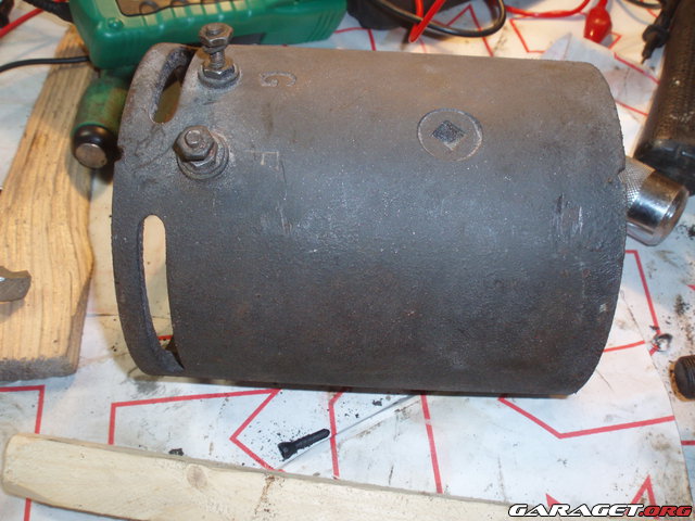

Jag kan förstå varför generatorn inte ville snurra, lagren är tvärslut och kolen har tagit fast sad sad
höljet
https://www1.garaget.org/gallery/images/165/164369/164369-2f01ccb853a651993fb4ebae2b1a9494.jpg

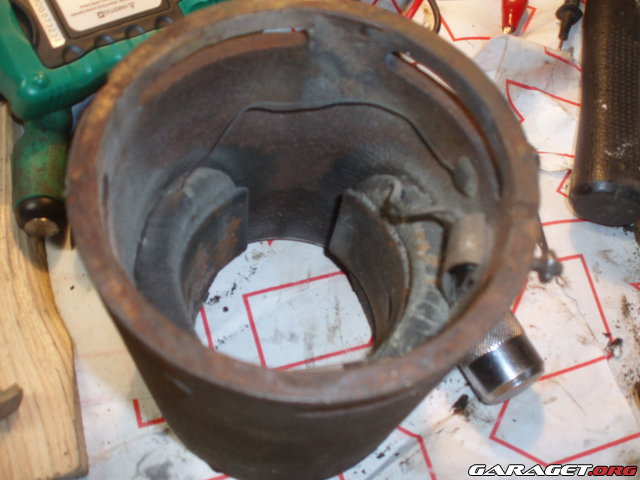

de är inte så snyggt, men det det ut att vara i skick
linningarna verkar hela
https://www1.garaget.org/gallery/images/165/164369/164369-843f6a942701d24b4b142c6beec343d0.jpg
Ankare och bakstycke
https://www1.garaget.org/gallery/images/165/164369/164369-011ab1738ee85b893bd5de43e90e2222.jpg
Det ser inget vidare ut....
