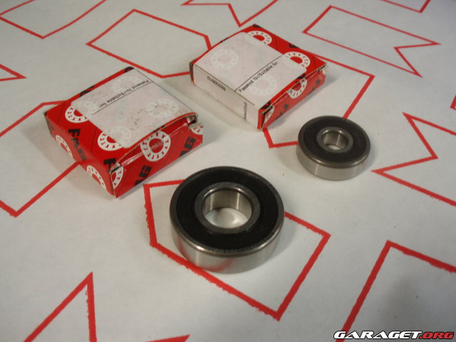

Nya lager kommer från den lokala biltillbehörsfirman smile
https://www1.garaget.org/gallery/images/165/164369/164369-cb805a5e533133e1515be790abebf25d.jpg
En kompis som jobbar på ett fabrik som tillverkar lastbilssläp tar med sig generatorn för glasblästring.

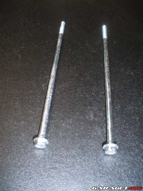

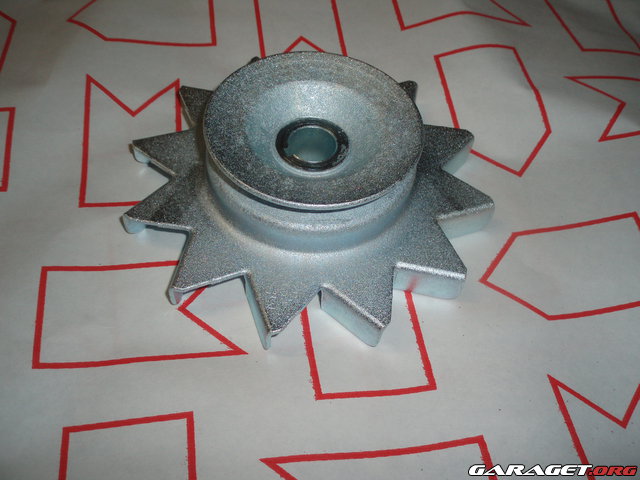

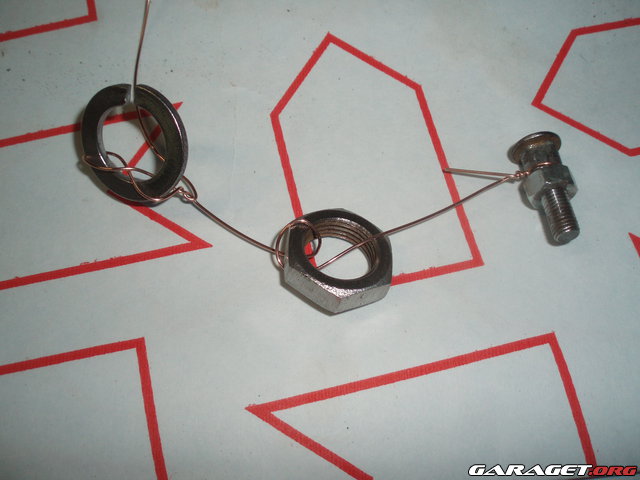

Några delar som varit skickade på passivering via jobbet
Fläkthjulet/remskivan
https://www1.garaget.org/gallery/images/165/164369/164369-0ea6e8b2447e6ba6a090425d36933095.jpg
De genomgående bultarna
https://www1.garaget.org/gallery/images/165/164369/164369-a09e6bc68ccd7599709d42e4d01404c0.jpg
Och centrummuttern + andra skruvar
https://www1.garaget.org/gallery/images/165/164369/164369-cc05a42b9ae769c257036205fbd2948e.jpg

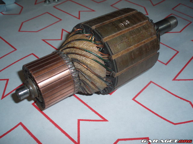

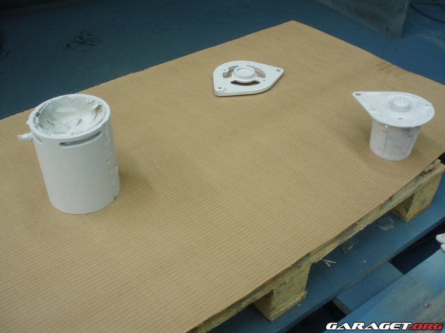

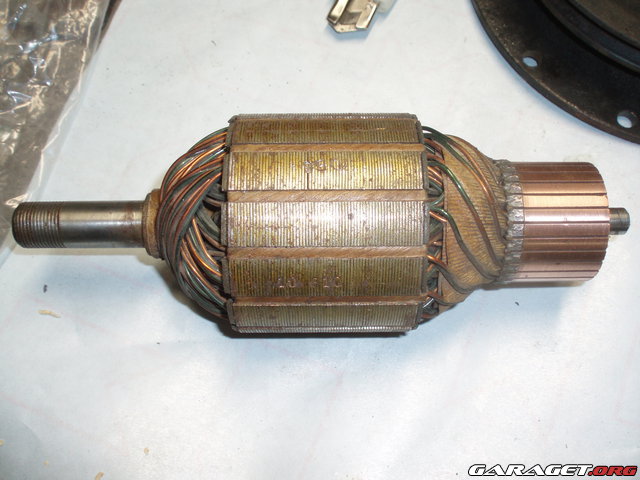

Kompisen kommer med de glasblästrade delarna idag smile
Ankaret ser ut som NYTT big_smile
Kolen är också som nya, inte det minsta nötta big_smile
Det syns inte det minsta slitage på släpringarna. Kanske kilometertalet på mätaren stämmer i alla fall smile
https://www1.garaget.org/gallery/images/165/164369/164369-713121a2ef080e6b1785e24bf76cd3e3.jpg
https://www1.garaget.org/gallery/images/165/164369/164369-ea6d55e1c11ea4bbd9bb1ed67ead3914.jpg

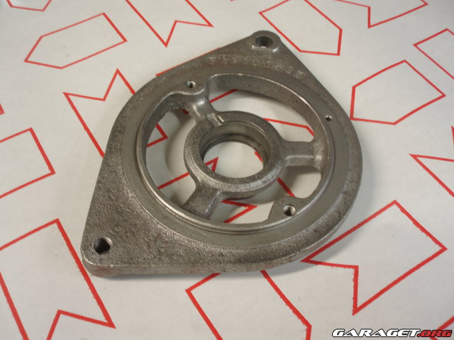

Generatorgavlarna har också blivit bästrade
https://www1.garaget.org/gallery/images/165/164369/164369-dae63dd2a12152a5c6096aeb53f44e7a.jpg
här bakgaveln med kolhållarna
https://www1.garaget.org/gallery/images/165/164369/164369-6893228a47bfc449a08f51182d920c5d.jpg

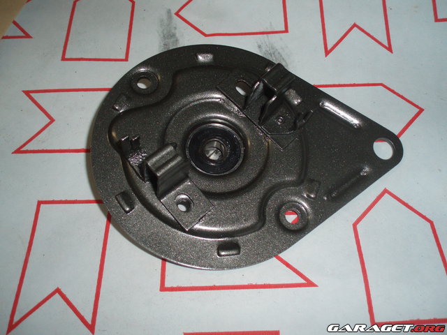

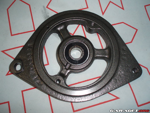

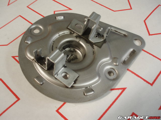

Vill inte lämna insidorna på generatorgavlarna obehandlade = rost.
Men från fabrik var de inte behandlade på nåt vis. Det betyder att de är stålfärgade.
Dock har jag lite färg kvar sedan jag målade grenrören, och den är ju... just det.... gjutjärnsfärgad smile
Så jag målar gavlarna på insidorna smile
Efteråt pressas även de nya lagren på plats smile
https://www1.garaget.org/gallery/images/165/164369/164369-b2f14a065cbc8e7646c27ba477e2f152.jpg
https://www1.garaget.org/gallery/images/165/164369/164369-aac2412f6474a1a8000667f7975da27c.jpg

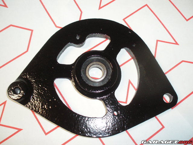

Generatordelarna grundas
https://www1.garaget.org/gallery/images/165/164369/164369-22224c6b7629c0468be09c0abd033fe0.jpg
Och svart färg med mattmedel blandas till
https://www1.garaget.org/gallery/images/165/164369/164369-33caddd6de5857815e3b624f3d644659.jpg
5 071 Inlägg
15 februari 2015
#2898
Det färdiga resultatet får ni inte se ännu wink men en lite smygtitt går väl ann smile
Frontgaveln klar
https://www1.garaget.org/gallery/images/165/164369/164369-6cad9b646dc6386137b4d304944a4c3a.jpg

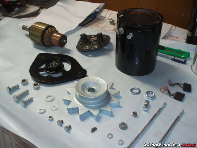

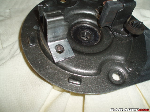

Alla generatorns delar.
Dags att börja montera smile
https://www1.garaget.org/gallery/images/165/164369/164369-91ec62e571b1d3253d38328d49adefc0.jpg

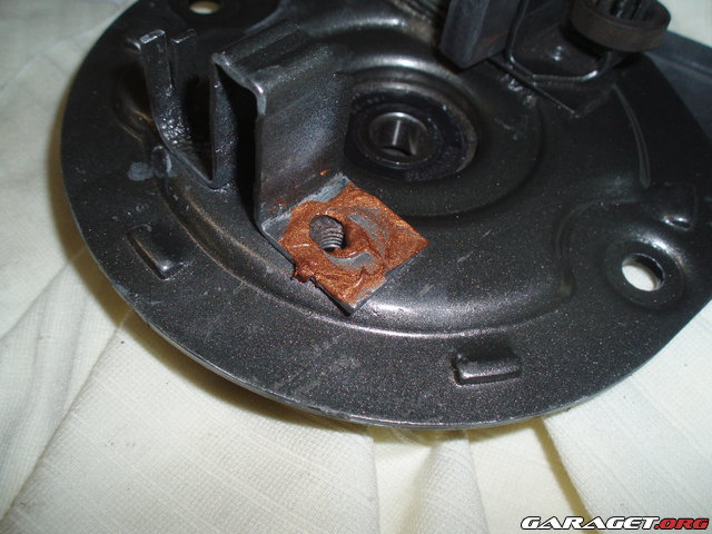

Först slipar jag bort färgen där kolen skall skruvas fast.
https://www1.garaget.org/gallery/images/165/164369/164369-7340c6648f5ab80a5e1536e36ca7993c.jpg
som ni ser så är ett kol redan monterat

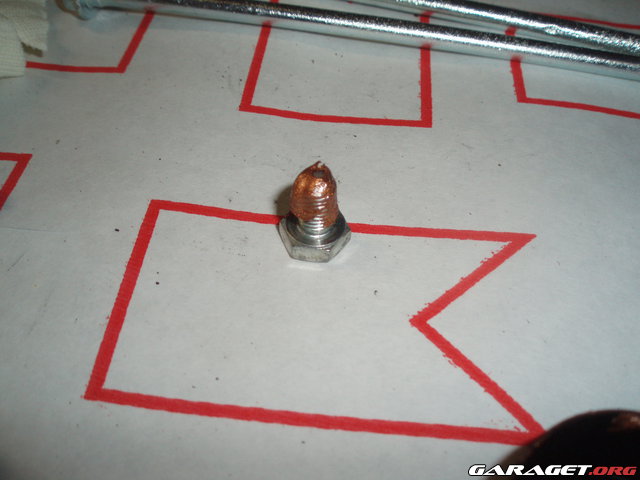

Före jag monterar kolen så stryker jag ett lager kopparfett mellan skal och kolets infästning. För att få så bra kontaktyta som möjligt.
https://www1.garaget.org/gallery/images/165/164369/164369-67609cbb4bdfe0e7c9795d883d6f20c4.jpg
Även skruvarna som håller kolen behandlas med kopparfett. Kopparfettet håller rosten borta och leder ström ypperligt big_smile
https://www1.garaget.org/gallery/images/165/164369/164369-f22eac750b629fe7e2c13ec1373b1322.jpg
