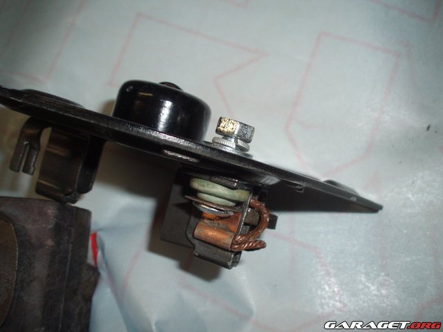

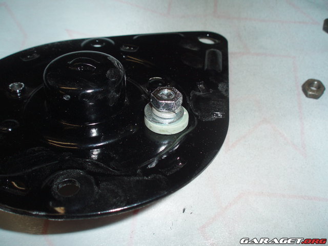

+ strömmen som går igenom generatorn får absolut I N T E röra om jord, så därför är den isolerad från generatorhuset med en grön plast/bakelit bricka. Jag sätter brickor på båda sidor om skalet för att vara helt säker på att inte få nån kortslutning
https://www1.garaget.org/gallery/images/165/164369/164369-2f46dd7a1f38e65318604a474c9f70a4.jpg
https://www1.garaget.org/gallery/images/165/164369/164369-e818f64c1d6343575d6d2d038f453fe0.jpg

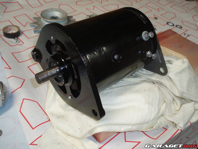

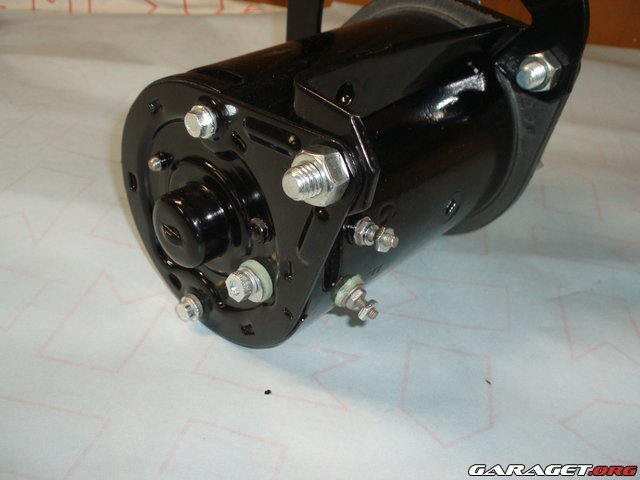

Ankaret knackas försiktigt in i bakgavelns lager och kolen sätts på plast
https://www1.garaget.org/gallery/images/165/164369/164369-bd6c0d6e51d3b12a9a4de1c15578ef71.jpg
Och höljet träs på och framgaveln knackas på plats
https://www1.garaget.org/gallery/images/165/164369/164369-1e1740dacfa9db74dab97925578af81f.jpg
även sidokontakterna har blivit renoverade.
Jag har en mjuk trasa under generatorn för att inte repa den mot arbetsbänken.

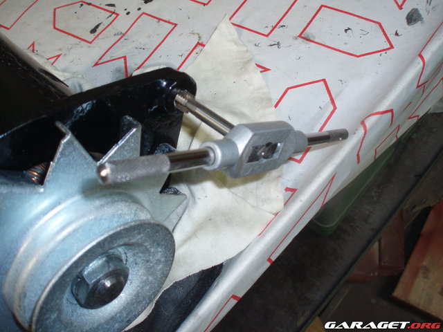

Jag gängar upp hålen åt fästjärnen.

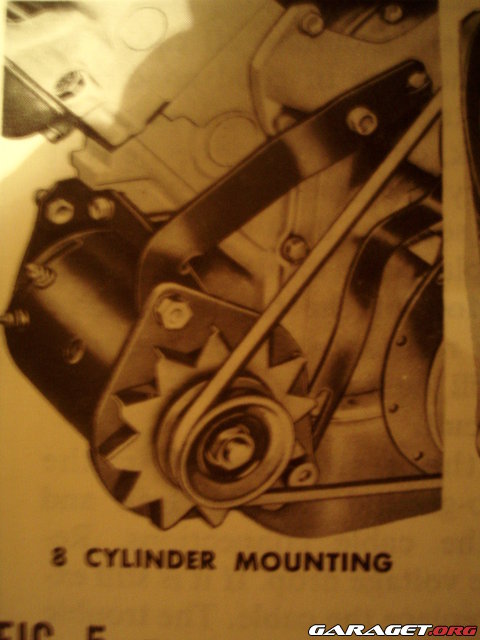

https://www1.garaget.org/gallery/images/165/164369/164369-992980d05752c4b7337998a7cb872996.jpg
Och nu kommer servicemanualen väl till pass. Här syns klart och tydligt hur fästjärnen skall sitta monterade big_smile
https://www1.garaget.org/gallery/images/165/164369/164369-4566b6013f67b42f3fb38f5e717e79a8.jpg

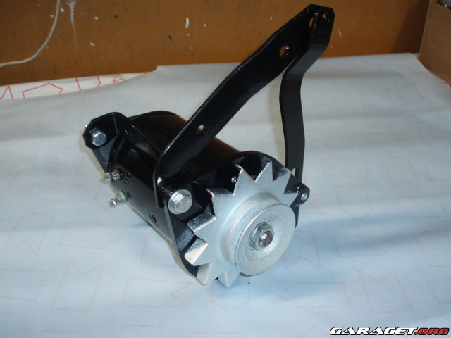

bara att skruva dit stagen smile
https://www1.garaget.org/gallery/images/165/164369/164369-2390e207d75951032a45a403a3dc2e97.jpg
generator KLAR smile
https://www1.garaget.org/gallery/images/165/164369/164369-7ef0fa85868e430f777ca0f2e3e739b8.jpg
