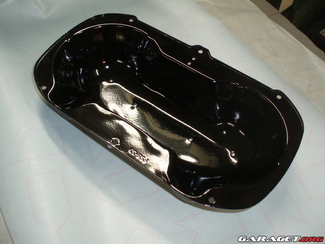

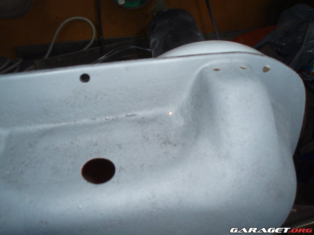

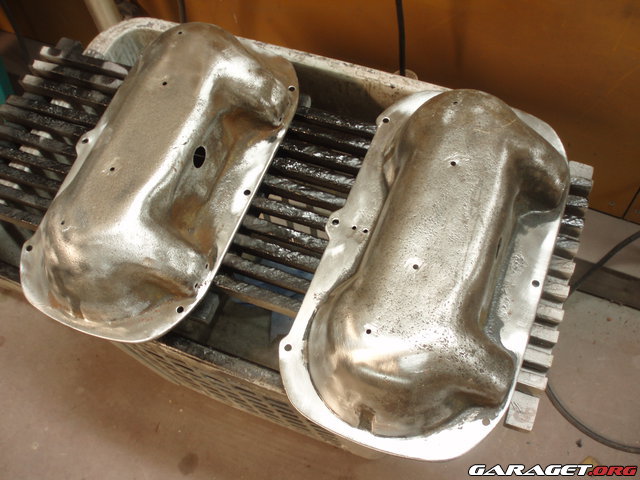

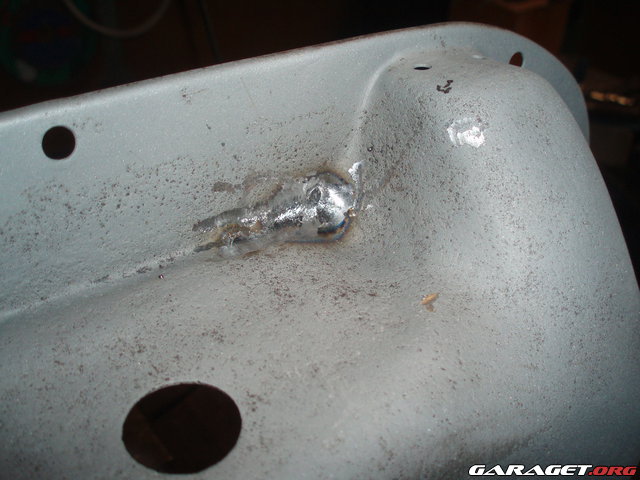

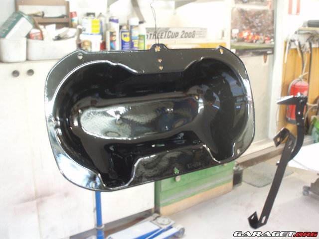

Jag slipar båda lyktpottorna plåtrena
https://www1.garaget.org/gallery/images/165/164369/164369-35d77a95a8f71a8bdc1fcf98f2fe882f.jpg
https://www1.garaget.org/gallery/images/165/164369/164369-bcd82a18ef8813c88445b5c92f4834c4.jpg
och blästrar dem
OCH hittar några små hål.....
som punktas fast
https://www1.garaget.org/gallery/images/165/164369/164369-0a3dec8c7e4c6074651e9017653a25ad.jpg
och slipas
https://www1.garaget.org/gallery/images/165/164369/164369-5e2406c0ccf2e77602df38e104f3a4a9.jpg
som sedan grundas och lackas
https://www1.garaget.org/gallery/images/165/164369/164369-34d97fb95e036d967ea748da782ac0c8.jpg
https://www1.garaget.org/gallery/images/165/164369/164369-99939118740a6112cc20963a4e9a7d17.jpg

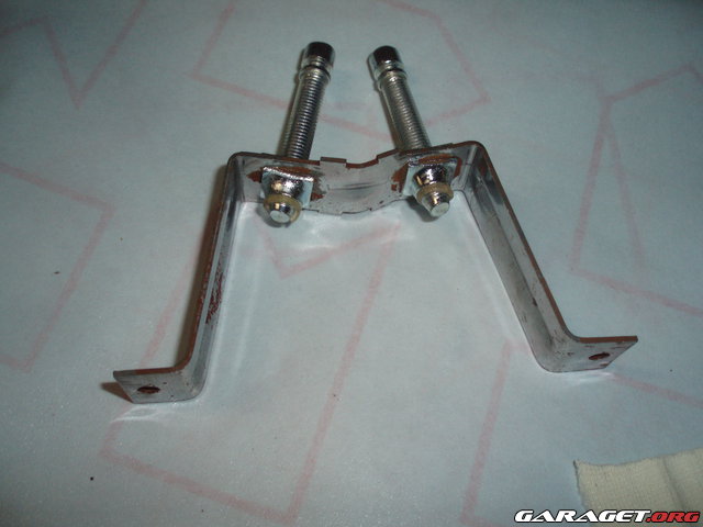

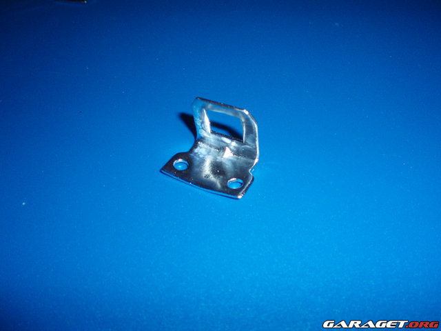

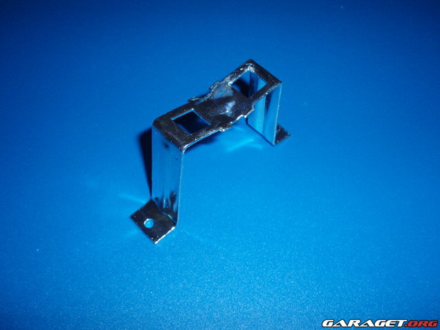

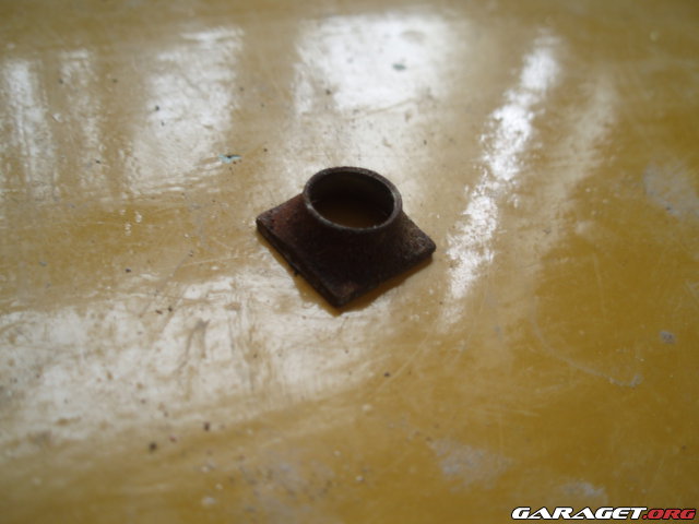

Här är alla de lösa delarna åt framlamporna
https://www1.garaget.org/gallery/images/165/164369/164369-4dd1393431886aaed3ecc05a2fcdeaf0.jpg
https://www1.garaget.org/gallery/images/165/164369/164369-ace2d99406dd5cad2d60352e7e7d26a3.jpg

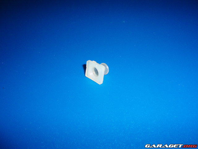

I hålen på dessa kommer små gängade plastbitar som är fyrkantiga (för att passa i hålen
som ser ut så här
https://www1.garaget.org/gallery/images/165/164369/164369-6b1931b98353d58434f1c57ae1b41be6.jpg
från baksidan trycks en fyrkantig bricka fast, så de hålls i hålen
så ser brickan ut
https://www1.garaget.org/gallery/images/165/164369/164369-d97b23da9230e9269f6d7ae830eb4c62.jpg
I dessa gängade plastbitar kommer ställskruvarna åt körljusen
här
https://www1.garaget.org/gallery/images/165/164369/164369-95e86084c471d95761a8d882570f01cb.jpg
Ställskruvarna var det enda som gick att köpa nytt åt framljusen förutom kablaget och själva lamporna.
Och jag vill det ska se fräscht ut när man kommer till den lokal bilverkstan för att ställa in körljusen cool
Så dessa smådelar slipas plåtrena, går ett varv i Strip All tunnan och sedan på passivering
https://www1.garaget.org/gallery/images/165/164369/164369-416f8040648ffbf3b5b4c963d87610f4.jpg
https://www1.garaget.org/gallery/images/165/164369/164369-9e060b8657fcb90973e2d427ff0e9e43.jpg
https://www1.garaget.org/gallery/images/165/164369/164369-0c26b7ba0a9fb037c1fa913c57122880.jpg
https://www1.garaget.org/gallery/images/165/164369/164369-5c463d33fa0e7b86339519b4d501e729.jpg
Plastdelarna slipas med fin slipduk och poleras med tandkräm lol lol lol
https://www1.garaget.org/gallery/images/165/164369/164369-5abd7b963dbe249e0a78dfaa4c9be72b.jpg

Här har jag provmonterat ställskruvarna i sina fästen. De verkar passa helt ok smile
https://www1.garaget.org/gallery/images/165/164369/164369-04861eb70ef29dc065e484bbfee96b73.jpg

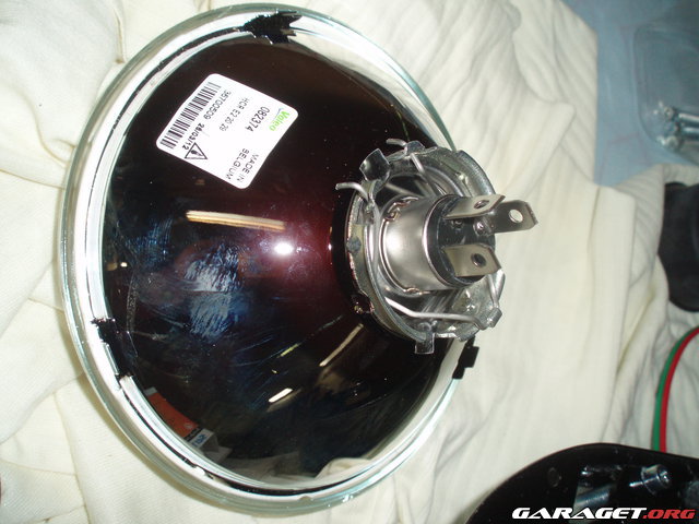

Jag kommer att skippa de gamla  Sealed Beam-strålkastarna till förmån för modernare H-4 brännare.
Helljuset från Sealed Beam är helt ok, men halvljuset lämnar mycket att önska, ungefär som ficklampsbrännare roll
Och när man åker hem efter en cruising på stan är det ofta mörkt, man möter en hel del bilar och kör därför mest på halvljus i älg-täta områden, ja då vill man ha så bra sikt det går.
Så tyvärr offras de gamla originalen sad
Nya H-4:or
https://www1.garaget.org/gallery/images/165/164369/164369-6b4f04d042a05d93699b464704de4360.jpg
Nya strålkastare
https://www1.garaget.org/gallery/images/165/164369/164369-d48a869778066de464226dd503ced230.jpg
