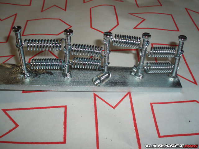

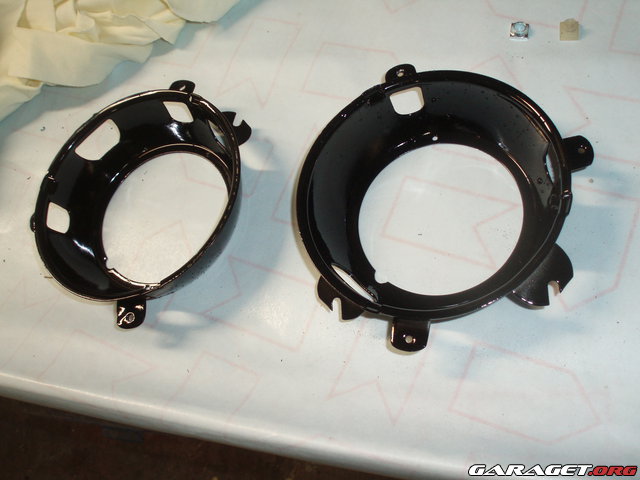

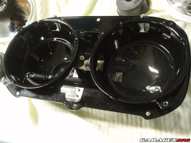

Som ni kanske minns så hade jag även fjädrarna som håller strålkastarna i rätt position skickade på passivering
https://www1.garaget.org/gallery/images/165/164369/164369-53d4780e7173b73028c9431b0683acf3.jpg
Lamphållarna blästrade, grundade och lackerade
https://www1.garaget.org/gallery/images/165/164369/164369-ab830f400aef7d11bb4af6e68793b836.jpg

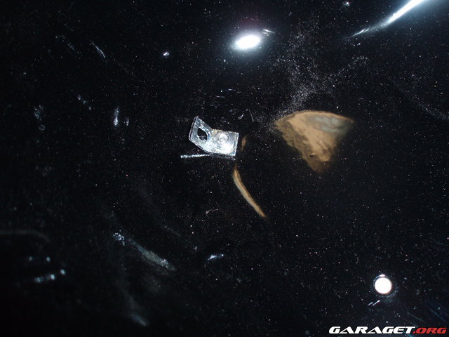

Fjäderhållarna nitas på plats. Egentligen ska det vara riktiga nitar, men ja använder popnit sad
Inte vidare proffsigt, jag vet.
https://www1.garaget.org/gallery/images/165/164369/164369-a08834c59778004548f146272152d3f7.jpg
Det går att få tag i originalnitarna, och kanske i nitningsvertygen också, men det är en hel del detektivarbete. Dessutom att vänta innan grejerna kommer från Amerika, sedan är det kanske inte rätt grejer som kommer, mera detektivarbete, väntetid mm.mm.
Så det får bli så här. Och jag vet ju att ni inte skvallrar för nån big_smile

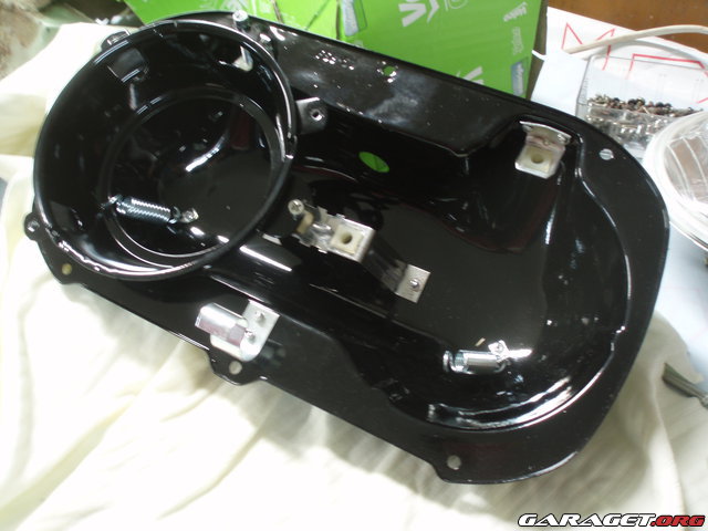

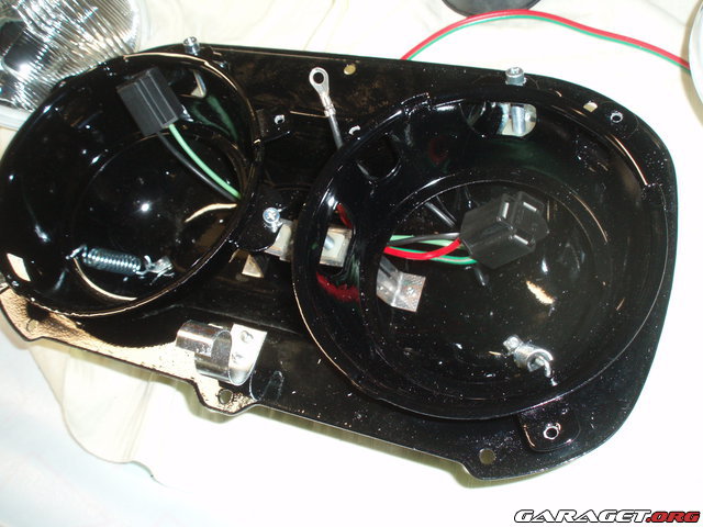

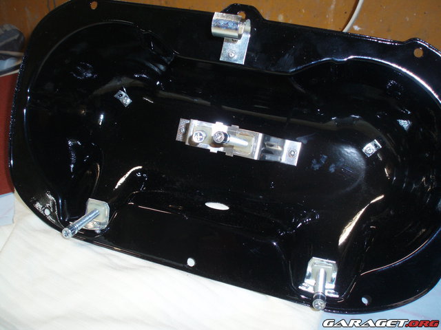

Ställskruvar, lampsargens mothåll och fjäderhållarna på plats
https://www1.garaget.org/gallery/images/165/164369/164369-56b1a1ea07bbebd688f9de791d34de54.jpg
Lamp-hållaren sätts fast i fjärdrarna och spänns med ställskruvarna
https://www1.garaget.org/gallery/images/165/164369/164369-2742100450952df9cec751be9db1d5f7.jpg
och så den andra lamp-hållaren. Det är lite småpetigt att få fjärdarna på plats och inte repa lacken hmm
https://www1.garaget.org/gallery/images/165/164369/164369-b76b84204fdd5abf33dfbbb9c2087d0a.jpg

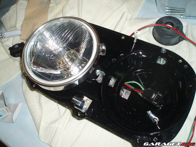

och så dra vi kablaget smile
https://www1.garaget.org/gallery/images/165/164369/164369-ede44ff93f67dd52d283b8cced17f8bd.jpg

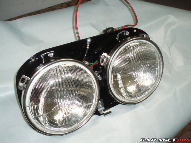

Ena lampan monterad
https://www1.garaget.org/gallery/images/165/164369/164369-cc580bcac6b8cdca2e803e2fdf2c5e08.jpg
och så den andra
https://www1.garaget.org/gallery/images/165/164369/164369-ed4cb1747c29604027018f8d6de9d0b0.jpg
Nu är det halvljus på de bådra yttre och helljus på alla fyra.
Då är det bara andra sidan att fixa till smile

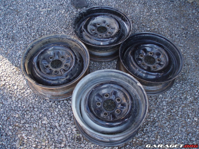

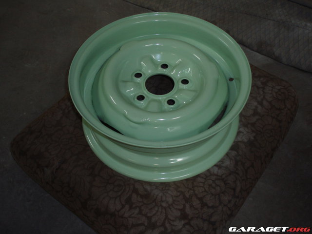

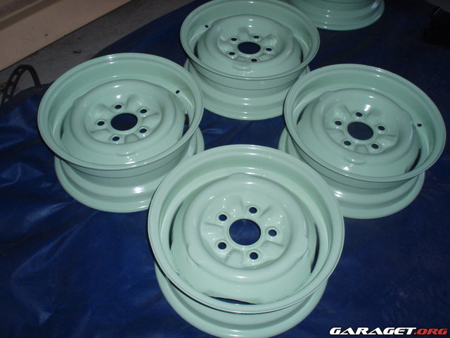

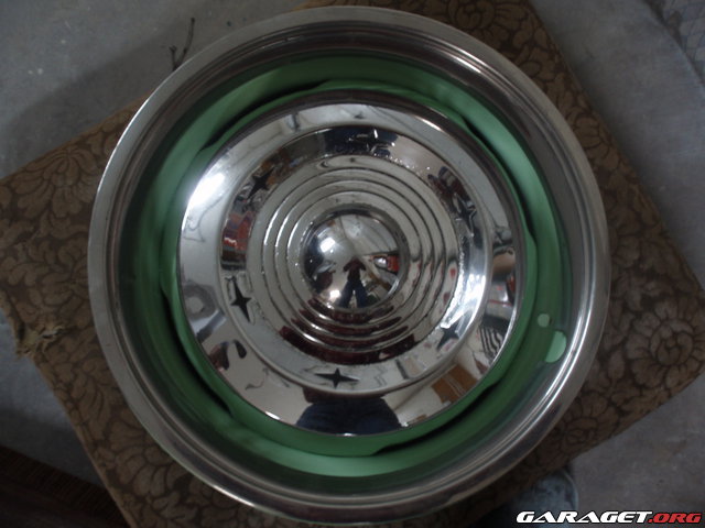

Farsan och jag har haft hårda diskussioner om fälgarna skall förbli svarta (hans åsikt) eller om vi ska fixa dem ljusgröna (min åsikt)
Nu blev de ljusgröna smile och jag tror farsan blev riktigt nöjd han med big_smile
Ford hade färgmatchande fälgar 1959 (kanske andra år också, jag vet inte). Och var bilen tvåfärgad fick fälgarna ofta samma färg som kontrastfärgen. I detta fall ljusgrönt.
Att börja blästra, grunda och måla fälgarna själv var inte att tänka på, nu när pulverlacken finns till hands. Dessutom kan pulverlackarna fixa rätt nyans (nästan tongue )
Fälgarna före de skickas iväg
https://www1.garaget.org/gallery/images/165/164369/164369-1bf6af15ef32f3b74b065f99a6faf1c6.jpg
Jag tog en fälg från donator-Forden också, för att få till reservhjulet.
Och efter en vecka kommer fälgarna tillbaks
https://www1.garaget.org/gallery/images/165/164369/164369-3bc0704b4229adf8573086051c281270.jpg
dom ser blåa ut, men de är gröna tongue
https://www1.garaget.org/gallery/images/165/164369/164369-9776a5e0842853b831a5d4963adc8b80.jpg

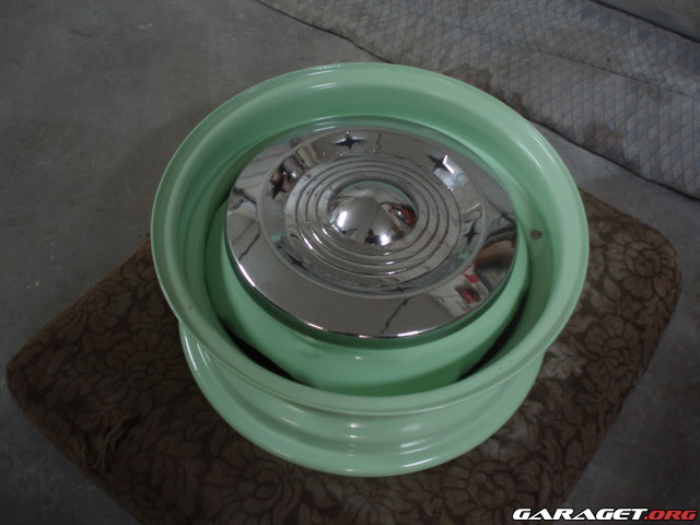

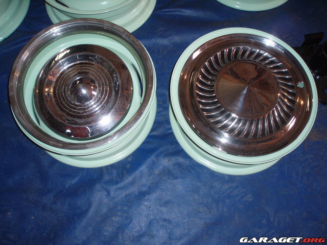

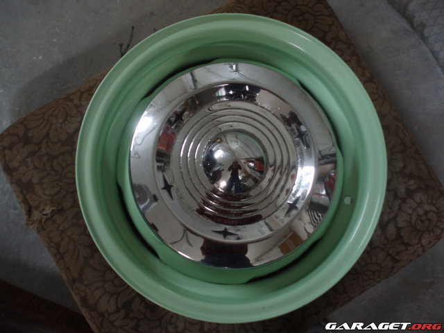

Så här skall originalkapslarna se ut på en Meteor Niagara 300, men har bara en tyvärr sad sad sad

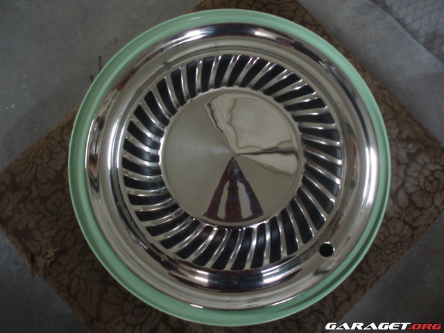

https://www1.garaget.org/gallery/images/165/164369/164369-ecf6d81c58de5d4444fe7cfbde655068.jpg
https://www1.garaget.org/gallery/images/165/164369/164369-395f47a87ed456ae77ceb75eb5d1cc5b.jpg
Men jag har fyra splitt nya av dessa, som satt på Meteor Rideau, Rideau 500, Rideau 500 Montcalm
och på USA-Fordarna
https://www1.garaget.org/gallery/images/165/164369/164369-a464a80f1c9e2105e3330547dd0cf8bd.jpg
Vilka är snyggare?????
https://www1.garaget.org/gallery/images/165/164369/164369-ea18d0636296d602d268a0c785990a08.jpg
Här provar jag med snobbringar
https://www1.garaget.org/gallery/images/165/164369/164369-6368b6ca0dcd57cf8b6d18585cbea018.jpg
10 170 Inlägg
5 april 2015
#2975
Original kapseln med snobbringar enda original kapsel jag sett som är snygg. smile
Amatör
488 Inlägg
5 april 2015
#2976
Tycker original med snobbring är snyggast, men som nödlösning försök få tag i amerikanska så länge och fortsätt leta Canadensiska..
