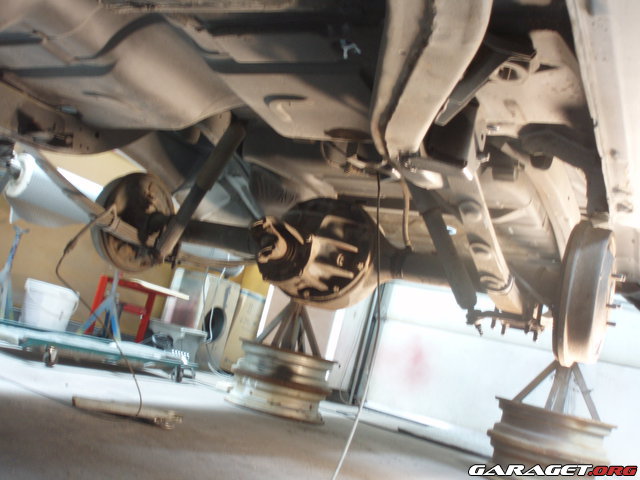

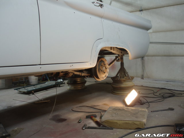

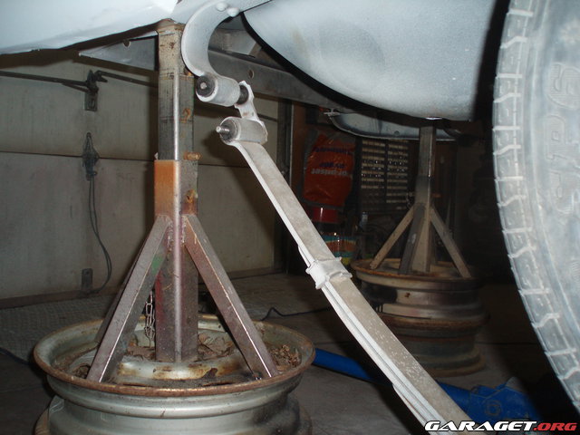

Vi börjar med att palla upp bilen ordentligt.
Dubbla fälgar under pallbockarna får räcka. Jag punktar för säkerhetskull fast bockarna i plåtfälgarna

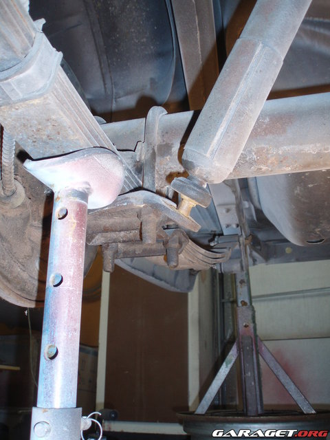

Muttrarna som håller stötdämparna i nedrekanten dras runda, så det blir vinkelpelle tongue som får rycka in.
https://www1.garaget.org/gallery/images/165/164369/164369-94bba193d4a79e4e93db8ab293768780.jpg

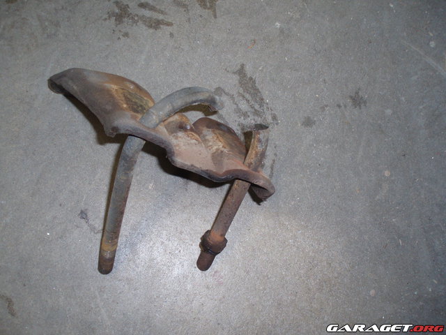

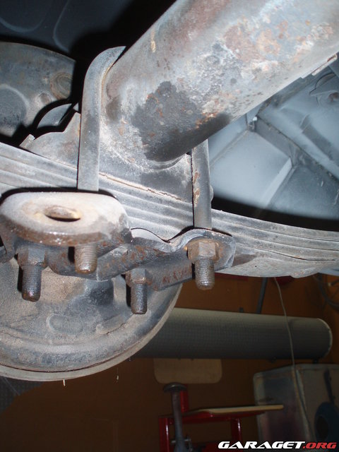

U-klämmorna över bakaxeln sitter som berget
https://www1.garaget.org/gallery/images/165/164369/164369-5a34b37733df71cbe8458780e2004942.jpg

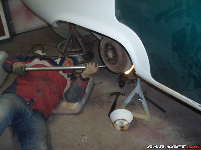

Farsan rycker in med långa spärrskaftet, med ett förlängningsrör.....
https://www1.garaget.org/gallery/images/165/164369/164369-6f2bfe3a79772677465457fa5e2634f4.jpg

Jag fick tillverka en specialhylsa åt dessa bakaxelklämmor, men tyvärr dras en mutter rund sad
Dags att kalla in vinkelkalle tongue
https://www1.garaget.org/gallery/images/165/164369/164369-eb419021893fe083ffcd953ffa195a08.jpg
då dyker ju frågan upp.....finns det nya U-klämmor roll

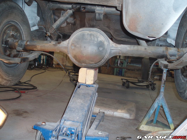

När alla fyra U-klämmorna är avlägsnade sjunker bladfjärdrarna neråt en bit.
https://www1.garaget.org/gallery/images/165/164369/164369-97a82804801725d8d7147612708a5ed2.jpg
tur man hade domkraften under bakaxeln tongue
https://www1.garaget.org/gallery/images/165/164369/164369-73149063686455804dfc42a9b4cd360e.jpg

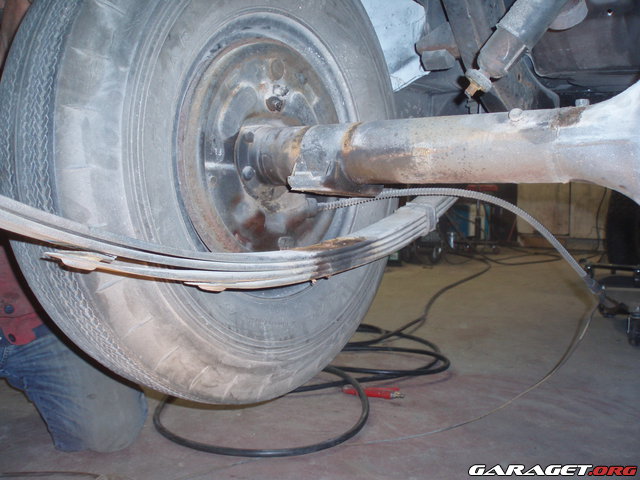

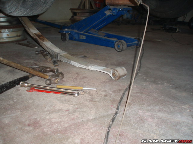

Bulten som håller bladfjädern i framkant lossas
https://www1.garaget.org/gallery/images/165/164369/164369-c46f2595c9fcfec1c94a1730f29d11bb.jpg
och jag tar ner fjädern
https://www1.garaget.org/gallery/images/165/164369/164369-8abdb424d1203b62fa94bfb8f5b2deaf.jpg

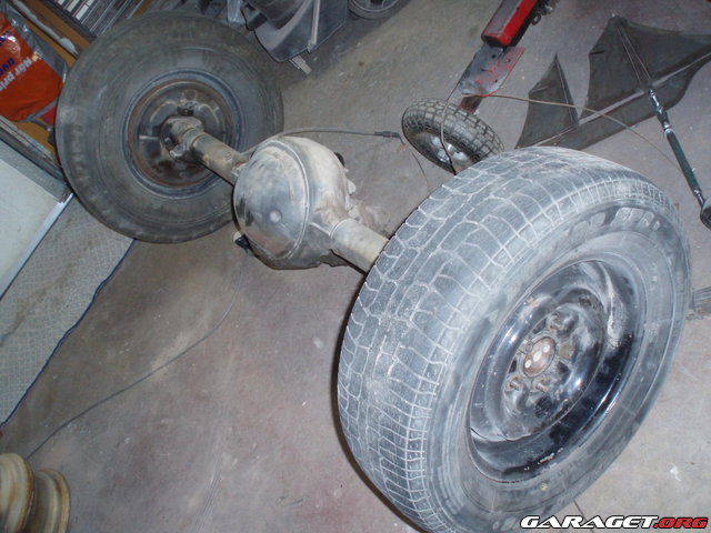

och fjädern lossas och det är bara att sänka ned axeln på golvet och rulla den från bilen smile
Ett stycke Ford niotummare big_smile
https://www1.garaget.org/gallery/images/165/164369/164369-03ec66fca5364b3df539a43005042ece.jpg

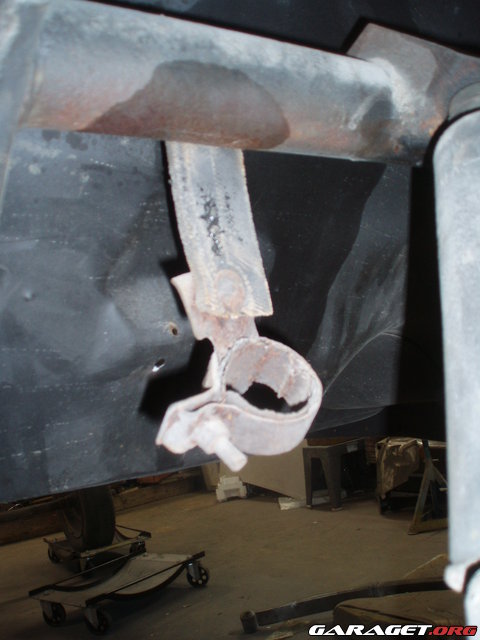

liksom fästena åt avgassystemet
https://www1.garaget.org/gallery/images/165/164369/164369-4bd9a17344577fbdd9b509e53b172d76.jpg

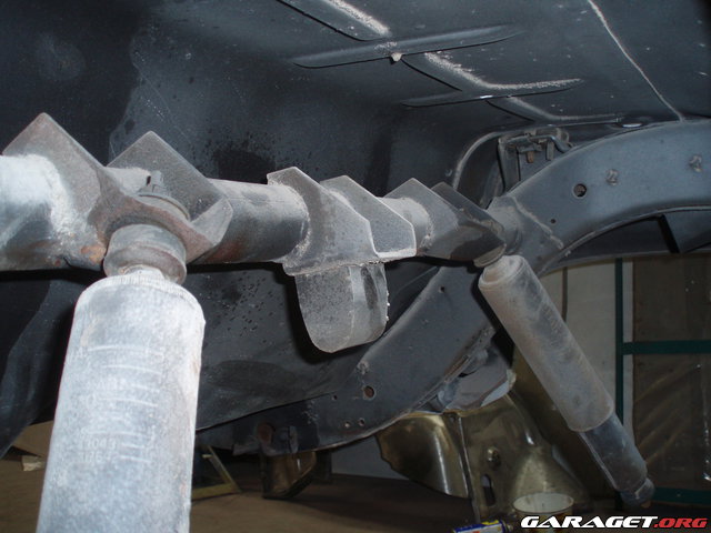

stötdämparna hänger fortfarande i ramen
https://www1.garaget.org/gallery/images/165/164369/164369-ea1d2cc7835e9e4bf96f7b7b83e4c797.jpg
och vinkelkalle får ta hand om dem smile

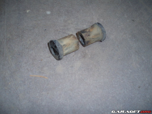

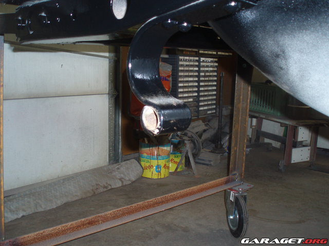

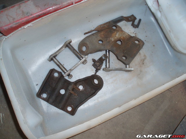

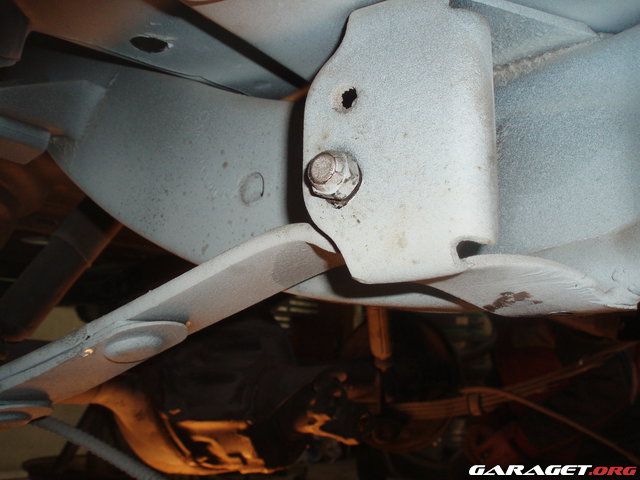

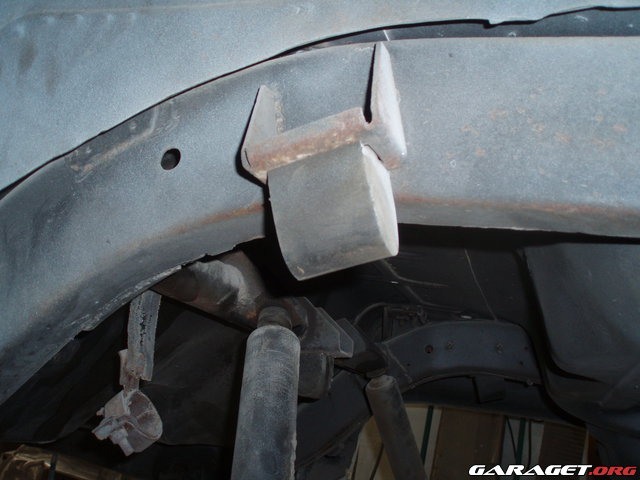

bussningarna åt bladfjäderpaketets bakre infästning tas bort
https://www1.garaget.org/gallery/images/165/164369/164369-0eac40443363d79b58cfa386e1a0e620.jpg
som suttit här
https://www1.garaget.org/gallery/images/165/164369/164369-990dd485feeff2bd0d3156fd2f9cf269.jpg
här är de lösa delarna som skall renoveras, även alla fästen åt bromsrör, handbromsvajrar, bränslerör och bromsrörsfördelningar är losstagna
https://www1.garaget.org/gallery/images/165/164369/164369-b5f8acfec2432426c6b2af6530c3baea.jpg

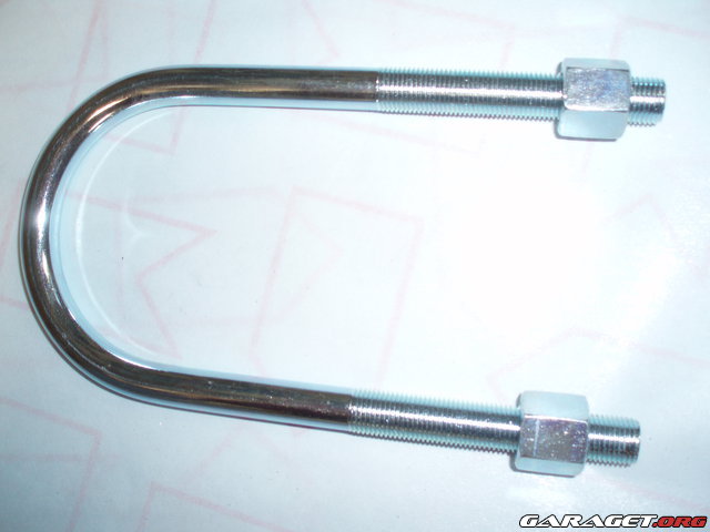

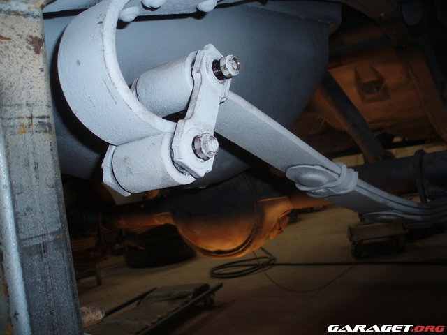

Bakaxelns U-klämmor kommer från Dennis Carpenter, men visst ser de lite tråkiga ut sad
https://www1.garaget.org/gallery/images/165/164369/164369-47c28dcdffd8cea23edcbc4191755b98.jpg
Så jag skickar dem via jobbet på passivisering och vips så ser de lite trevligare ut smile
https://www1.garaget.org/gallery/images/165/164369/164369-05dd50b16b31bf959d4641066e4f34d4.jpg
https://www1.garaget.org/gallery/images/165/164369/164369-3c2a2e0786619b65f32e7d3752be62b4.jpg

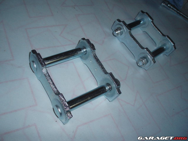

Även bladfjäderhängslena skickas bort
https://www1.garaget.org/gallery/images/165/164369/164369-faa902a0f59cd6909b0381c5608b27be.jpg

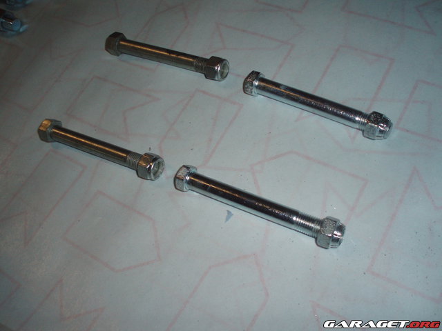

och bultarna åt bladfjäderbussningarna fram
https://www1.garaget.org/gallery/images/165/164369/164369-3acea3da064dacdf13f5c4d6bbe1fd79.jpg

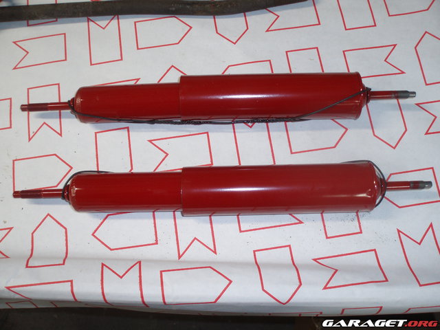

Nya Gabriel gas-stötdämpare bak
https://www1.garaget.org/gallery/images/165/164369/164369-28f41bf516170924d128f09a2c9aebf4.jpg
Ville gärna ha de gamla oljedämparna, men de gick inte att få tag i. För att få så amerikansk gång som möjligt.
Att bilar ska vara hårda och stötiga gäller endast för tävlingsbilar. I min ålder föredrar man en mjuk och komfortabel färd cool cool cool

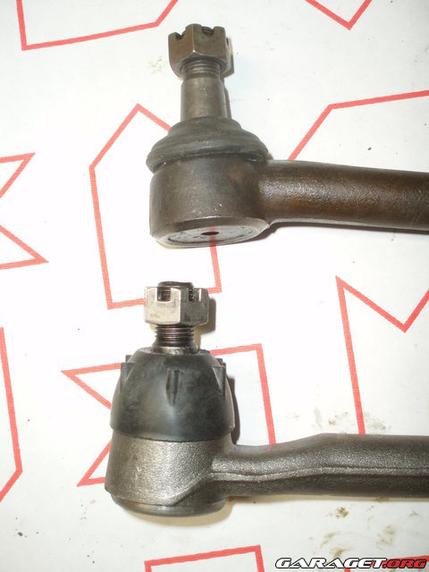

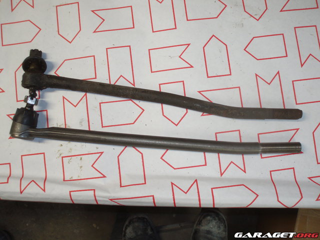

Fick hem nya p-ändor till bilen i veckan.
Men de ser inte riktigt ut som de gamla sad
Har det någon betydelse tro....
Ford ´57 - ´59 folk i USA säger att det inte ska spela någon roll. Och om man tänker efter så är det ju nästan aldrig som båda framhjulen står i exakt samma vinkel. Vägen lutar ju lite åt vägrenen och gupp finns det gott om tongue
Vågar inte heller sätta dem i en hydraulpress och vinkla dom mer, för de ser ut att vara antingen gjutna eller smidda. De skulle säkert bara gå av yikes
https://www1.garaget.org/gallery/images/165/164369/164369-8c8c5e57b46d79b82864575e32458b98.jpg
även huvudena är annorlunda vinklade
https://www1.garaget.org/gallery/images/165/164369/164369-644b29b4b6a7b50402913fc6864514f8.jpg
Jag brukar vanligtvis inte tycka att delar åt mina bilar är dyra, man är bara glad att det går att få tag i delar åt 50 år gamla vagnar big_smile big_smile big_smile
men dessa var ett undantag med 198 euro!!!! STYCK!!!!!! Det blir cirka 4000 kronor ! ! ! ! mad Y A K E S roll
