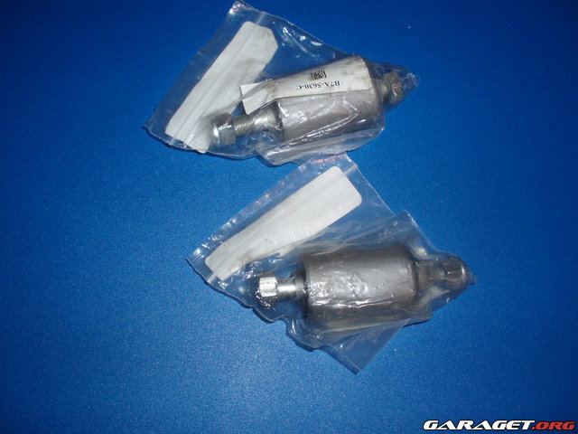

Nya bussningar åt bladfjäderpaketens framinfästningar kom på posten smile
Skruvarna är dock de gamla som sänts på passiveringen smile

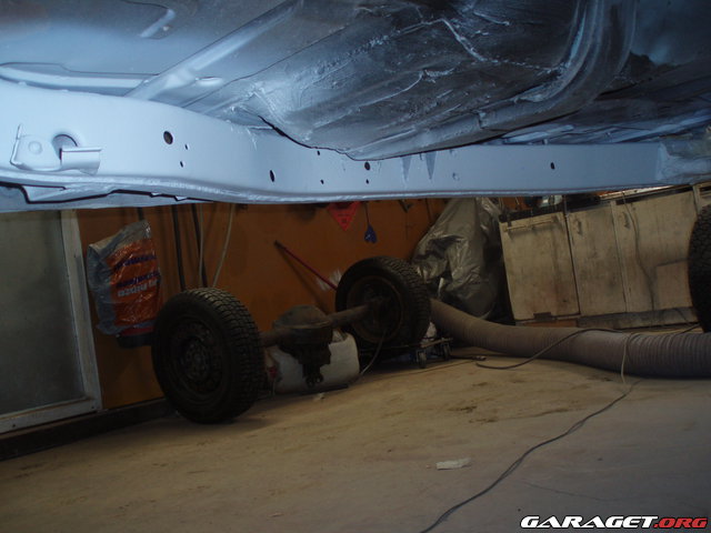

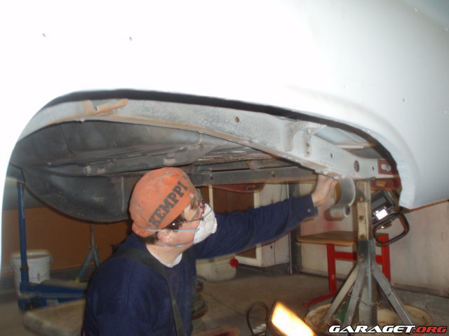

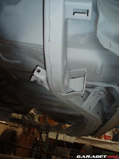

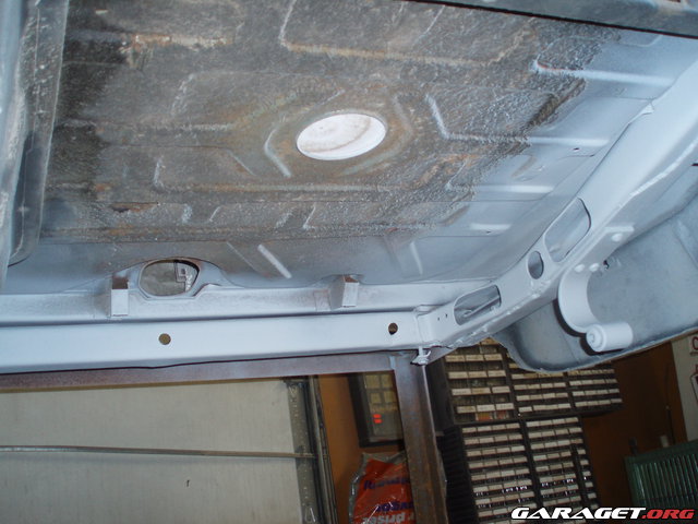

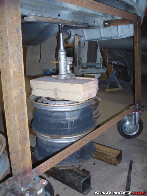

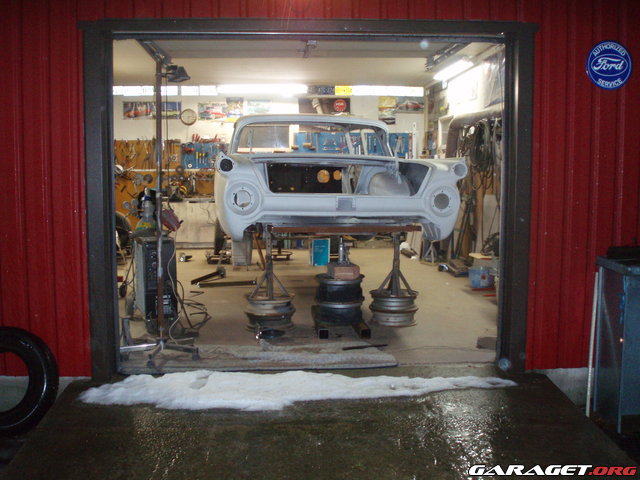

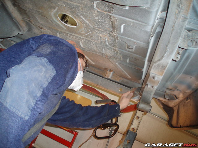

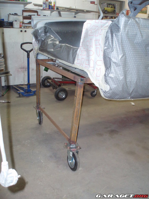

Nu skriver vi 2015 i almanackan och det är januari. Bilen står uppallad och arbetet med ram och undersida kan börja
https://www1.garaget.org/gallery/images/165/164369/164369-8db492cefe966e76efcdc0d4f4f73f6f.jpg
Jag tillverkaren liten vagn som skruvas fast i stötfångarens infästning i ramen. Förr att får bilen tillräckligt högt och för att kunna flytta den.
Jag sätter två pallbockar på några fälgar för att få den riktigt högt
https://www1.garaget.org/gallery/images/165/164369/164369-323633d23c71c9dc72b09858530fdebe.jpg
https://www1.garaget.org/gallery/images/165/164369/164369-4e2b747dce37ecb98c8006aa5e024ac9.jpg

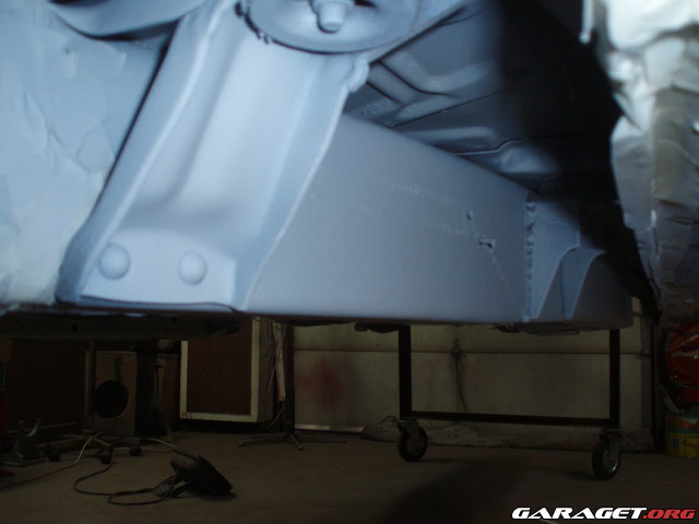

och så börjar det väldigt ointressanta jobbet med att slipa ramen sad
Att ta den plåtren skulle ta allt för lång tid så det får bli en nedmattning nu bara tongue
https://www1.garaget.org/gallery/images/165/164369/164369-d673d29598a3a1e800bea429896cc73f.jpg
https://www1.garaget.org/gallery/images/165/164369/164369-3266c4698542bdfaa8b66665ec697687.jpg

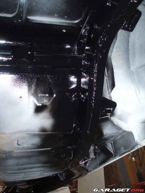

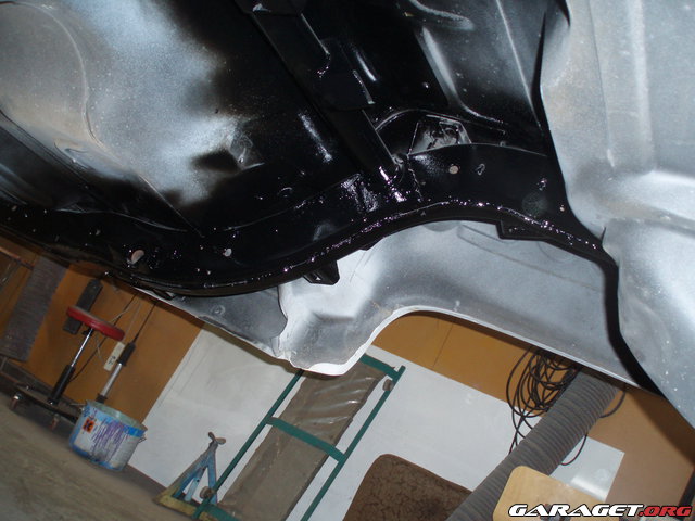

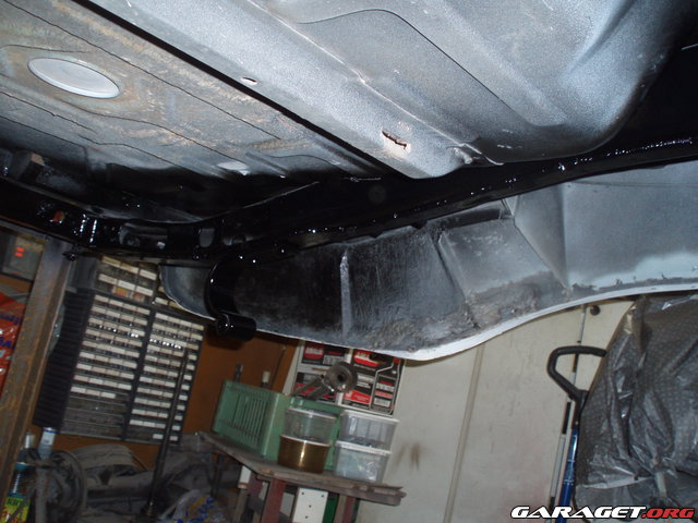

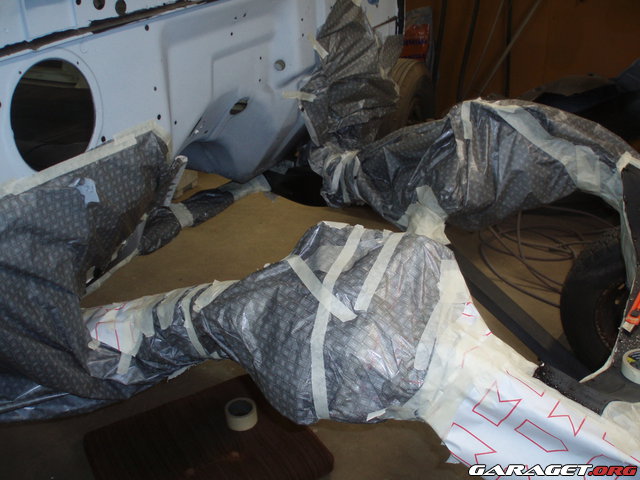

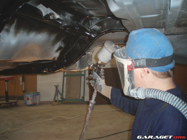

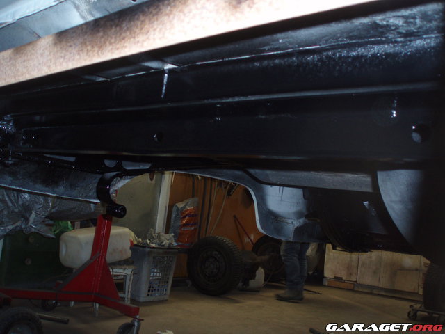

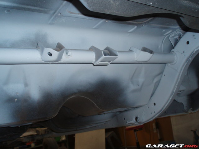

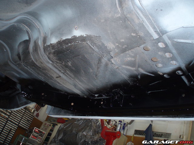

Jag maskerar den del av ramen som redan är lackad
https://www1.garaget.org/gallery/images/165/164369/164369-9ca976f267f4aa46db75d227cb63a8da.jpg
Sedan grundas ramen med epoxy
https://www1.garaget.org/gallery/images/165/164369/164369-2840aba0717aba526da24873c5a0e33f.jpg
https://www1.garaget.org/gallery/images/165/164369/164369-1a48037ff9893add7871fb7b1f4283b6.jpg
https://www1.garaget.org/gallery/images/165/164369/164369-15ba4d294c8bfab5651074bf8667131c.jpg
https://www1.garaget.org/gallery/images/165/164369/164369-b03c054be0dc14cbe6844ecbac4d39fe.jpg
https://www1.garaget.org/gallery/images/165/164369/164369-3f0be2ee428ec07b1daaceed37cd62bc.jpg
https://www1.garaget.org/gallery/images/165/164369/164369-c17da2261df583e808788b2701b52957.jpg
5 071 Inlägg
9 maj 2015
#3017

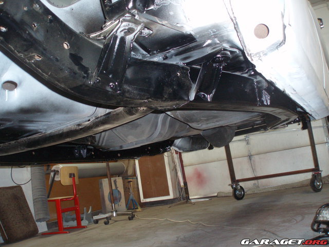

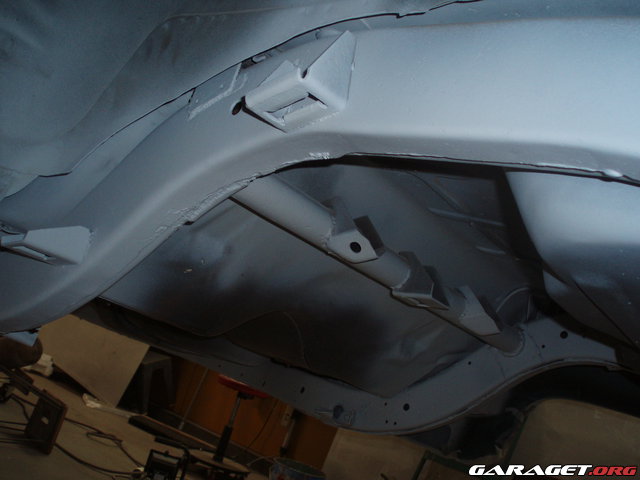

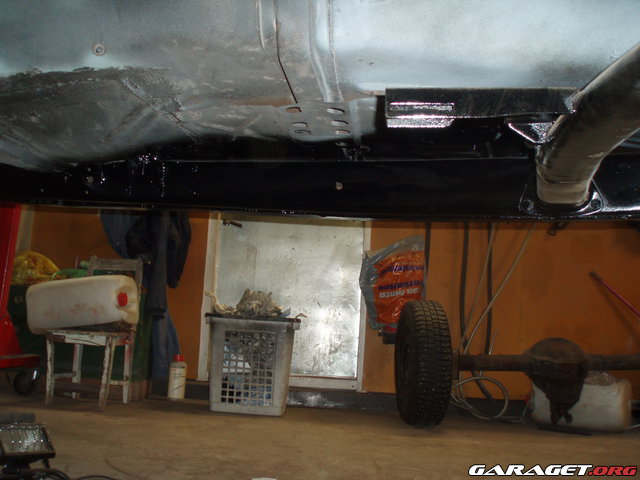

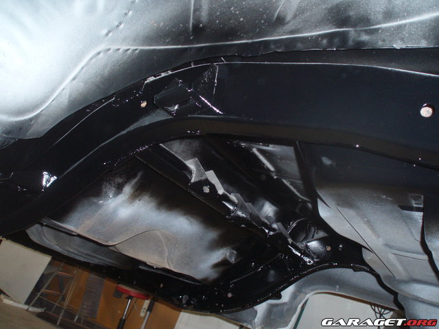

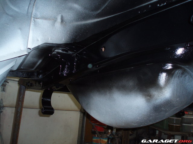

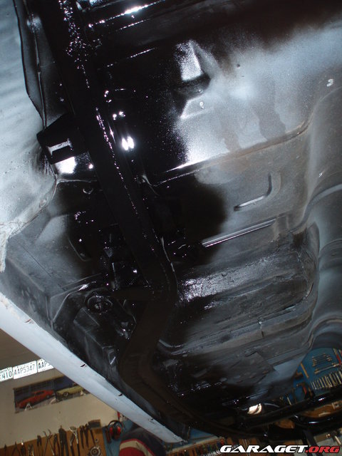

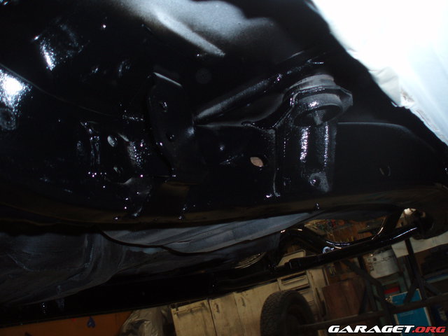

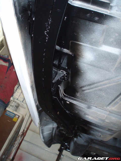

Då är det bara att blanda färg och måla lite tongue
https://www1.garaget.org/gallery/images/165/164369/164369-ba45602037a4f79821bd8e72d4e2b9c8.jpg
https://www1.garaget.org/gallery/images/165/164369/164369-82ca73fdd1aeec37c75992bbc9f4bf48.jpg
https://www1.garaget.org/gallery/images/165/164369/164369-eec1f3e461e1d7f49d370ac926ce0b8f.jpg
https://www1.garaget.org/gallery/images/165/164369/164369-4c77524cf31d1600b2701e155ef33c00.jpg
https://www1.garaget.org/gallery/images/165/164369/164369-ffbbb7628c432c694fd88ba7157bfce3.jpg
https://www1.garaget.org/gallery/images/165/164369/164369-0c71b2aa4d11e3a065ad5ed8216cf45f.jpg
https://www1.garaget.org/gallery/images/165/164369/164369-98afb17777b0511994fdfbc1fff32f55.jpg
https://www1.garaget.org/gallery/images/165/164369/164369-6f40da7e9ce3adb8d7f8e9cb3ff13743.jpg
https://www1.garaget.org/gallery/images/165/164369/164369-82a308472437ee3f9577ac7c2b9cc68e.jpg
https://www1.garaget.org/gallery/images/165/164369/164369-1d8649f2131ec711baed173472e09769.jpg
https://www1.garaget.org/gallery/images/165/164369/164369-79b7254b115d66092ef8dc11411ffc34.jpg
https://www1.garaget.org/gallery/images/165/164369/164369-1f9406b8ff2883946425b6a1a6727744.jpg
https://www1.garaget.org/gallery/images/165/164369/164369-ce97d0e969d1fae66221f57b36728768.jpg
Nu är allt som syns av ramen målat smile
