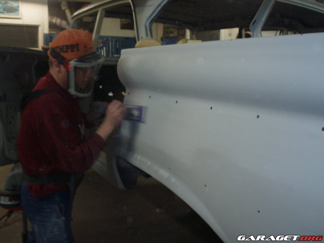

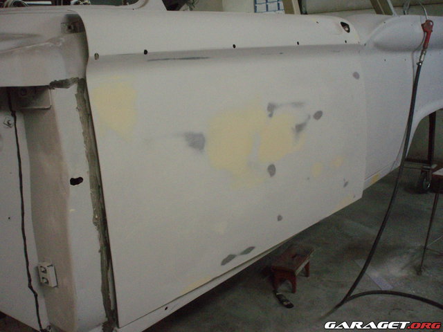

Ramen är klar, men undersidan skall fixas till mer.
Men nu tar vi lite slip och spackel i stället lol lol lol
Klossar hela karossen ännu än gång ( måste va den 7:de i ordningen roll )
https://www1.garaget.org/gallery/images/165/164369/164369-c37212eaab4a8369cc83bc2b7a084d93.jpg
som ni kan se så är framdörren lågt ifrån färdig sad
https://www1.garaget.org/gallery/images/165/164369/164369-505dfd6c091a020938d030024fdd4bca.jpg

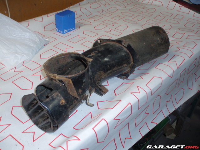

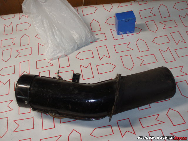

För att göra lite annat tänkte jag fixa till ventilationsrören.
Det finns ett på varje sida om motorrummet och de leder in frisk luft till kupén. Detta dock biten inne i kupén.
Jag fixar ett i gången så minns jag hur det skall monteras ihop sen smile
Så här ser röret ut
https://www1.garaget.org/gallery/images/165/164369/164369-771f64b505c91a6dd6da347daad87038.jpg
https://www1.garaget.org/gallery/images/165/164369/164369-77d64f68ca19f72240cea0517f00e5de.jpg

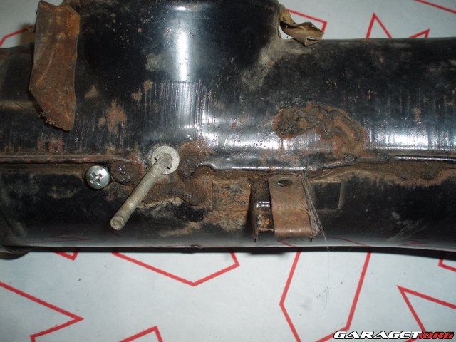

Spjällaxel och vajerfäste. Lite rost har det blivit med åren

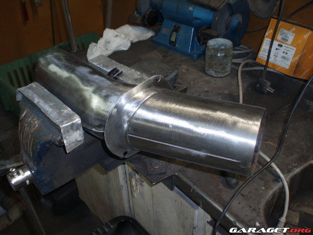

Ventilationsröret demonterat på alla delar, inklusive spjäll. Efter att jag slipat det plåtrent blir det blästring.
