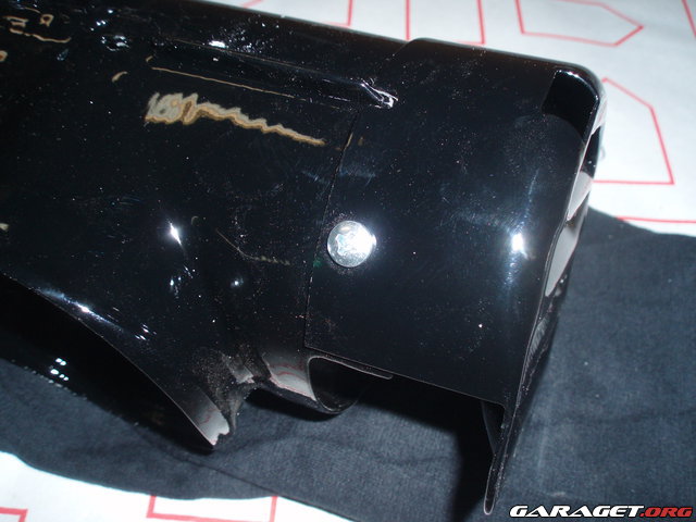

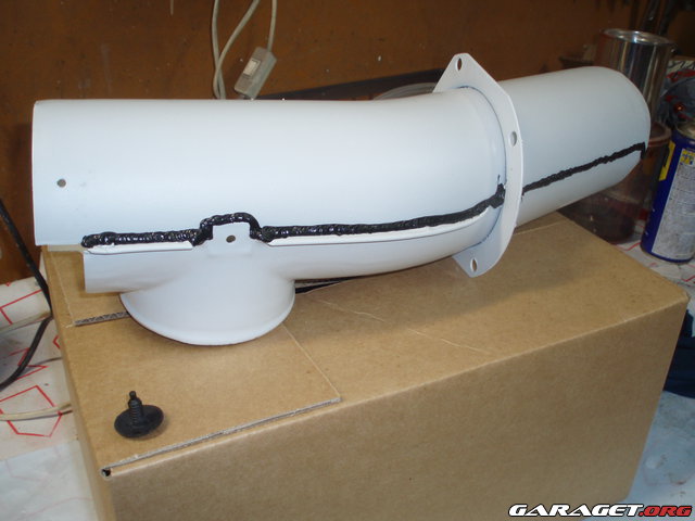

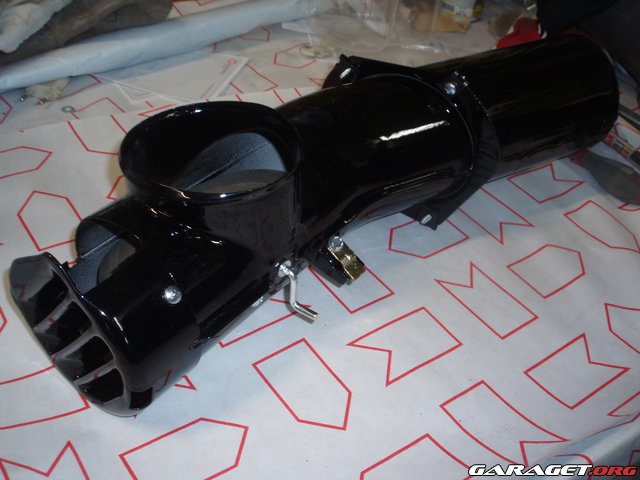

På jobbet får jag röret blästrat och grundat. Fixar kittfogen (denna gång med Wurht:s Limmar & Tätar).
https://www1.garaget.org/gallery/images/165/164369/164369-8e173b95efdfe84ae9b76c5af643abc0.jpg

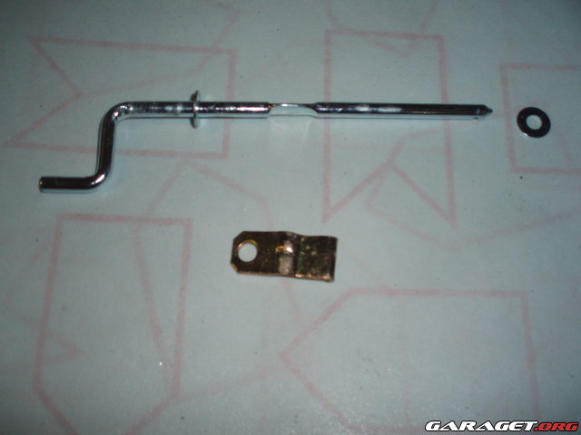

Smådelarna skickas som vanligt på passivering.

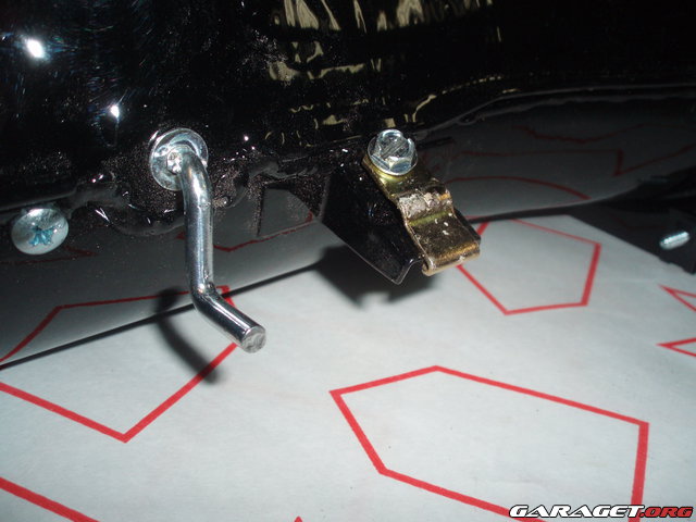

spjällaxel och wirefäste
https://www1.garaget.org/gallery/images/165/164369/164369-374893614ef4b4fbca6e7ae0d2b1ea3a.jpg

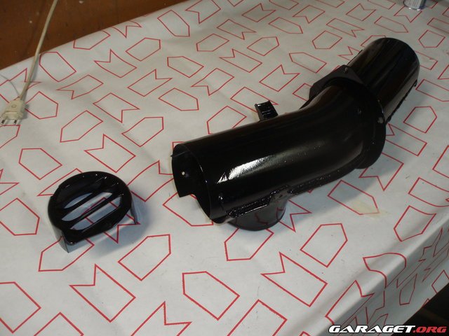

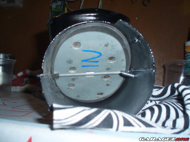

Röret lackas i blanksvart (som vid fabriken)
https://www1.garaget.org/gallery/images/165/164369/164369-0c628e27918cb6e8776b3f922c70d7bd.jpg
spjället monteras
https://www1.garaget.org/gallery/images/165/164369/164369-d8ca2fab4715e375d95492ff3f6fb8a9.jpg
och utblåstet monteras....  med nya skruvar G I V E T V I S ! ! !
https://www1.garaget.org/gallery/images/165/164369/164369-3522e1c363acb928789b452d4871c15e.jpg
https://www1.garaget.org/gallery/images/165/164369/164369-35f71475311ee86ee726d49a42d494ed.jpg

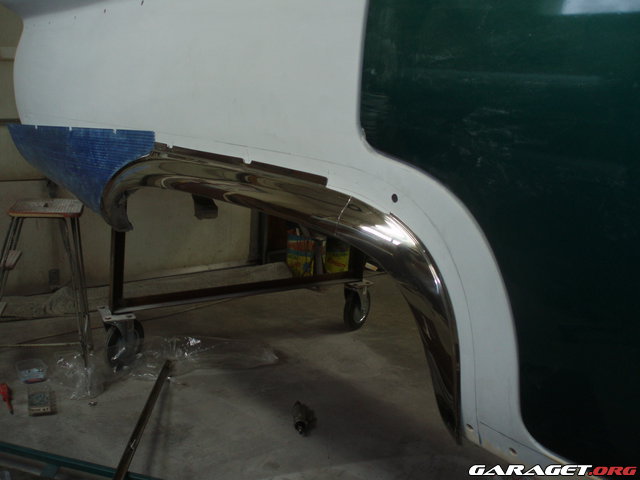

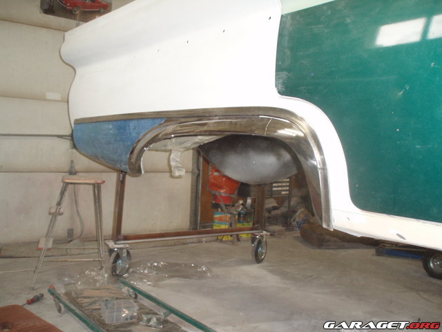

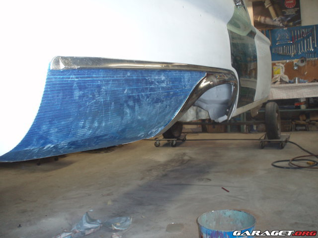

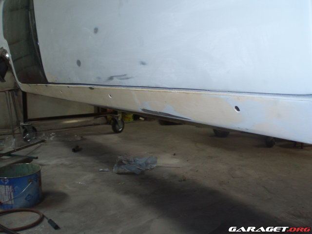

Jag börjar bli otålig och vill komma framåt med karossjobbet tongue  Tyvärr var en av skärmkantslisterna bak väldigt dålig sad så hittills har jag inte borrat några hål åt den.
Hål måste det dock finnas före lack, så jag får bita i det sura äpplet hmm och använda den dåliga listen tills någon bättre dyker upp.
Hålen åt den undre skärmkantslisten finns ju redan så det är inte så svårt att passa in den övre eftersom den ligger mot den nedre.
Att lämna bort denna list är otänkbart, eftersom den håller Washboraden (tvättbrädsplåten) på plats.
Hålen åt tröskellisten fixas på samma gång
https://www1.garaget.org/gallery/images/165/164369/164369-af827388ec277d8c24e1887e9c498846.jpg
Skärmkantslisten och Wasboarden på plats. Som ni ser så har jag också haft den andra listen på plats och ritat med en penna runt den.
Så jag vet var hålen åt den skall borras
https://www1.garaget.org/gallery/images/165/164369/164369-43f890d9b76e64ddcd4c1dfea165b2a4.jpg
Provmonterar, allt verkar stämma
https://www1.garaget.org/gallery/images/165/164369/164369-2594267d5dd26c42e3d6bf21fbaad10d.jpg
https://www1.garaget.org/gallery/images/165/164369/164369-15f87cf5a8d336ab5ddb36b584ab4648.jpg
Det blir ett ganska stort luftrum mellan Washboard och kaross längst bak sad
Men har kollar på flera andra Fordar och det verkar vara ett utbrett problem mad
