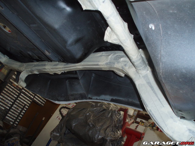

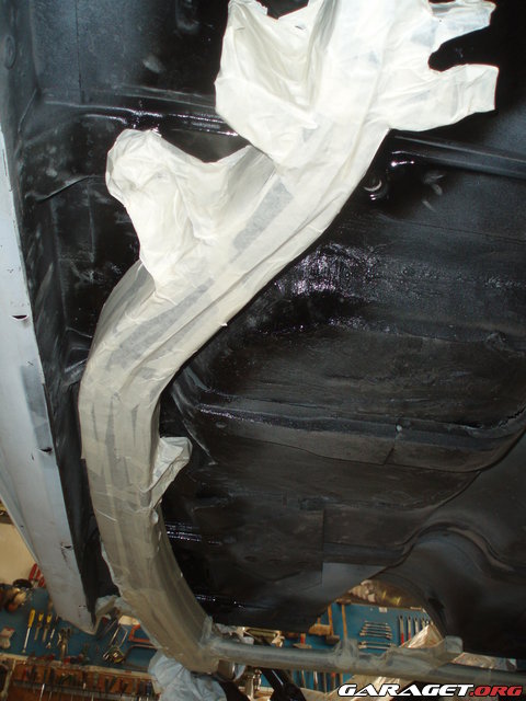

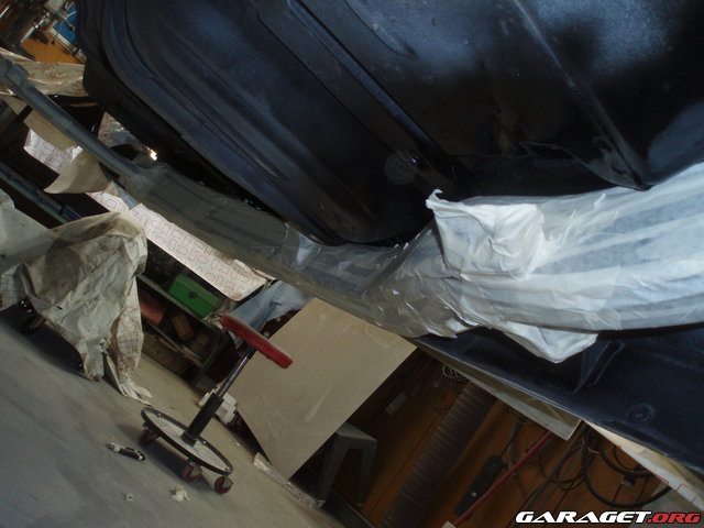

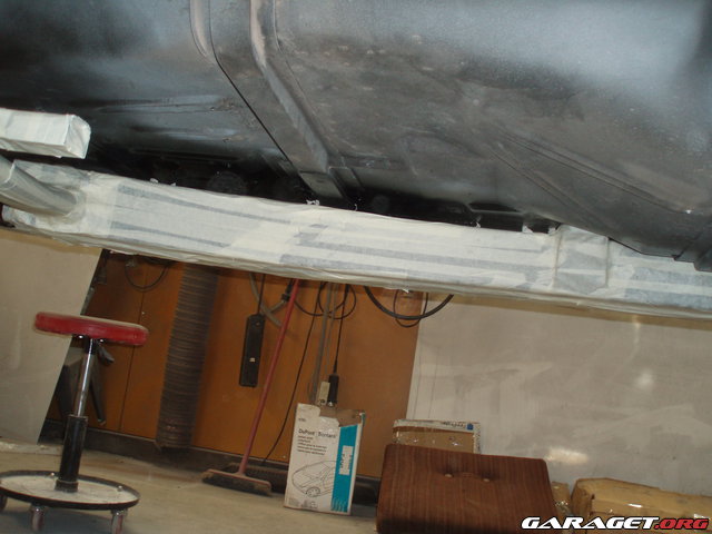

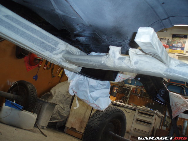

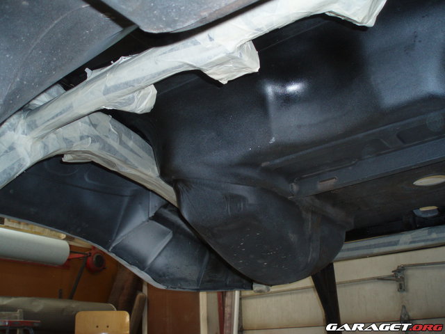

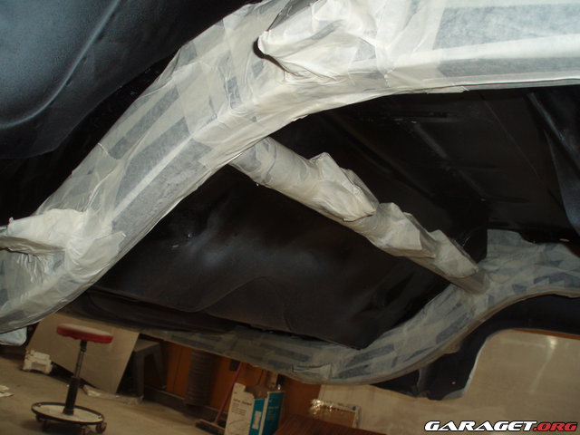

Som ni minns så lackades ju ramen för en tid sen och för att inte få en massa sprutstänk på den så måste den maskeras.
Den borde ha torkat så pass mycket nu så att det går att tejpa in den. Tejpar man för fort efter man målat så kan det bli fula märken i lacken där tejpen suttit. Och ju längre tejpen skall sitta på den lackade ytan, ju bättre genomhärdad bör den vara.
Att maskera ramen när den sitter bultad i karossen utan billyft var inte det enklaste, men det gick smile
https://www1.garaget.org/gallery/images/165/164369/164369-74ff316bfc11dca11a27c68c42c42e41.jpg
https://www1.garaget.org/gallery/images/165/164369/164369-ec0b0f50484828de41364ea34cd9fbde.jpg
https://www1.garaget.org/gallery/images/165/164369/164369-e8c1fadea6e66e6bcd9def386562715d.jpg
https://www1.garaget.org/gallery/images/165/164369/164369-6bf7b06b101691050bfc491dc725e60f.jpg
https://www1.garaget.org/gallery/images/165/164369/164369-562e08761068827231e0c33fb9569a4a.jpg
https://www1.garaget.org/gallery/images/165/164369/164369-529d32d152f94789da8272622984043a.jpg
https://www1.garaget.org/gallery/images/165/164369/164369-d90fe9b9ed05057226ee607fe2867101.jpg
Jag använder ett 50 mm brett tejp åt detta.

Vart några meter tejp det där smile Kommer bli fint med lackerat sen cool
5 071 Inlägg
Det gick åt några rullar smile
Jag kommer att spruta undersidan med svart body, men ska man låte det vara så eller lacka underredet grönt?

Hade vart snyggt om du lackade underredet grönt, som bilens färg! smile
Men kanske inte är så praktiskt beroende på hur bilen kommer användas

När du ändå skruvat ner allt som går,varför inte ramlyfta den med då???

En svart body blir perfekt! Att måla golvet grönt är väl fint, men det blir prydligt så det räcker med svart body. smile

Först body sedan lackerar du i bilens färg på det smile
