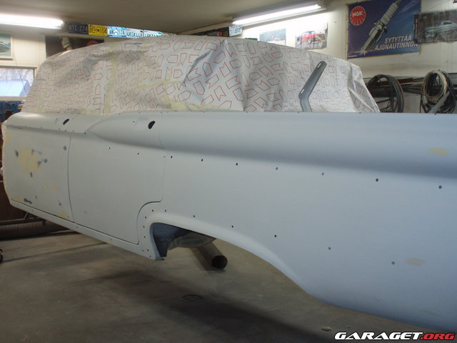

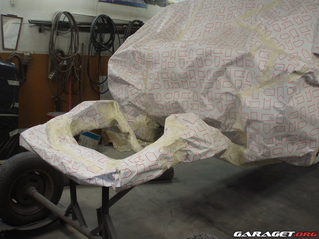

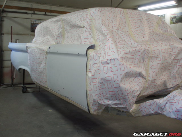

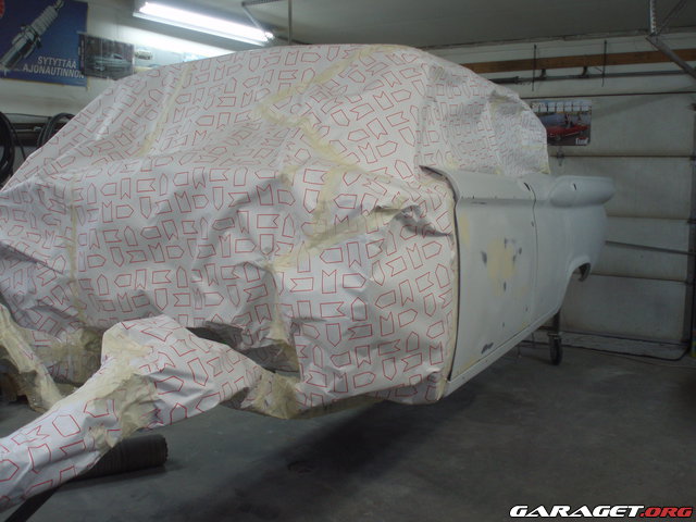

Så maskeras bilen för hundrafemtioelfte gången. Nu blir det ett tunt epoxylager och sedan det första lagret slipfärg big_smile big_smile big_smile
Här går det undan big_smile
