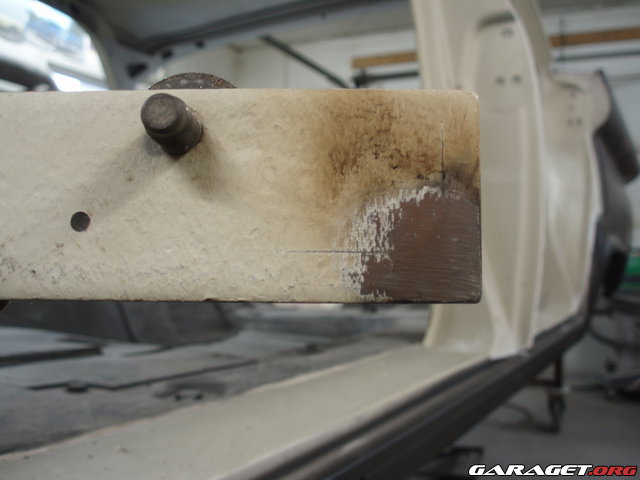

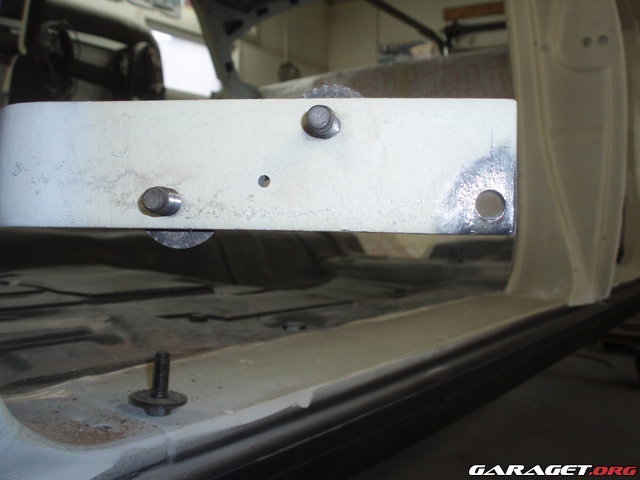

Diverse småjusteringar skall fixas på karossen.
Nackdelen med att montera och demontera alla karossdelar (och andra delar också för den delen) är att det kan slita på gängorna sad
Just så var det i fallet med framdörren.
En av de tre skruvarna som sitter i gångjärnet drog inte längre.
Jag hade vetat om detta en längre tid, men gått och dragit mig. Detta är inget kul jobb precis, men nu skulle det ske.
Jag börjde med att kolla vilken gänga det var fråga om. Att det var fingänga var inget snack. 3/8 UNF var dimensionen.
https://www1.garaget.org/gallery/images/165/164369/164369-6c8e26127f93e84c4cbf936a783baa34.jpg
Jag började med att svetsa igen hålet
https://www1.garaget.org/gallery/images/165/164369/164369-5bd47e415cb600c9fca7d4ac25509cdf.jpg

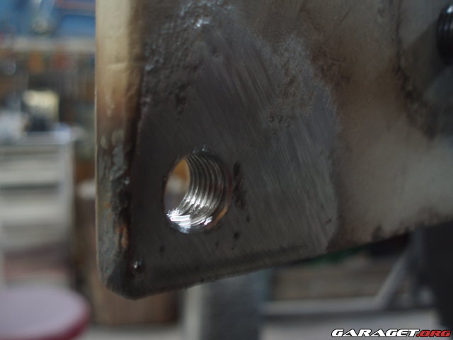

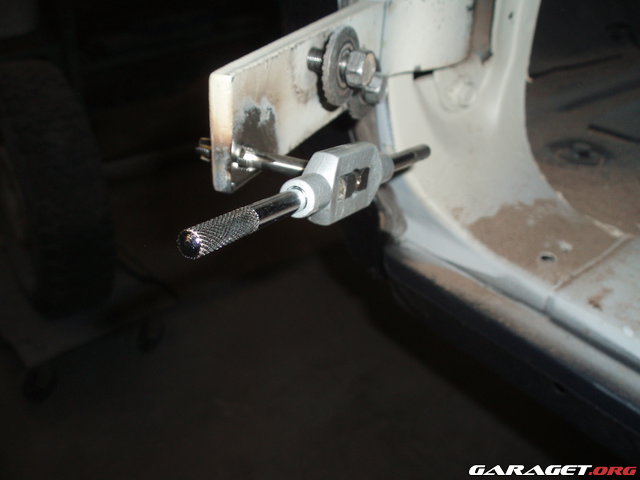

Sedan införskaffades en borr avsedd för just UNF 3/8 gänghål. Ska man gänga går det inte bara att borra med samma diameter som skruven tongue
Jag borrade och gängade....
https://www1.garaget.org/gallery/images/165/164369/164369-a610197c4e95bdae517465fd37ab9b62.jpg
https://www1.garaget.org/gallery/images/165/164369/164369-2baf2dfb795fa6e33a48f917c3a00bbc.jpg

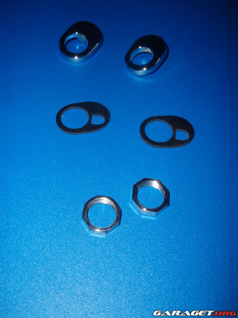

eBay är guld värt!!!!
Hittade krombitarna som kommer vid vindrutetorkar-axlarna. Plus brickor, plus packningar. Nya smile smile smile

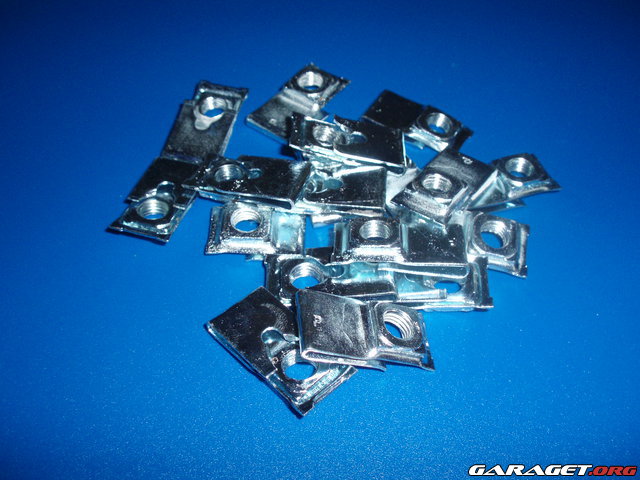

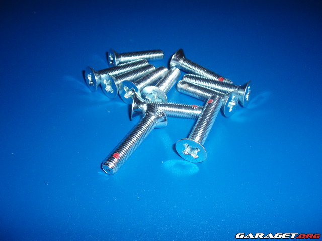

Delar som kom från passivering.
U-muttrar åt innerskärmarna

Skruv åt dörrlåsen.
https://www1.garaget.org/gallery/images/165/164369/164369-5d24350a3fee418edb1afdd3203d615f.jpg

5 071 Inlägg
28 juli 2015
#3156
Draken skrev:
Mycket blästrande innan passivering ?
Lyckligtvis inte. Brukar slipa med stålborste på borrmaskinen. Och nån gång har jag använt Strip All. Men bästa resultat får man, om man orkar polera delarna före passiveringen  smile De blir ju samma ytfinnish på dem som före passivering. Funkar lite som krom tongue
