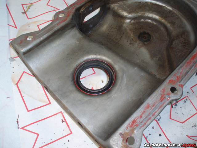

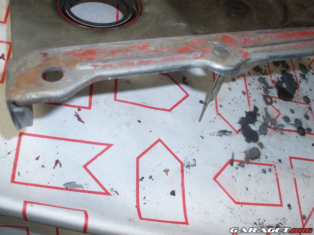

Jag har några diverse delar som skall lämnas på sandblästring, som skall fixas till före.
En av dessa delar är transmissionskåpan. Den är lite rostig på framsidan och skall få ny packning. I Finland kallas dessa packningar för Steffa-tätning, vet inte om ni har samma benämning???
https://www1.garaget.org/gallery/images/165/164369/164369-c446ac087681fc5b8cf42c3fcb82b6ee.jpg

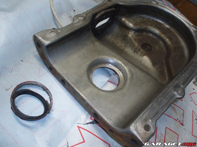

Gammalt packningslim avlägsnas
https://www1.garaget.org/gallery/images/165/164369/164369-267c371d983593f2faa0196a6a66ebc7.jpg

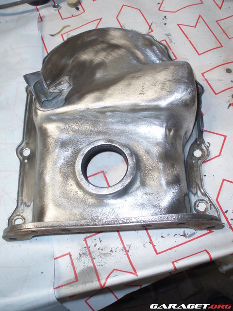

Utsidan har jag slipat plåtrent
https://www1.garaget.org/gallery/images/165/164369/164369-a8d9921bb35f1b6fa1da9948745bf1f4.jpg
som ni ser är den ganska porig. Detta kommer inte att bli snyggt när det är nylackat sad

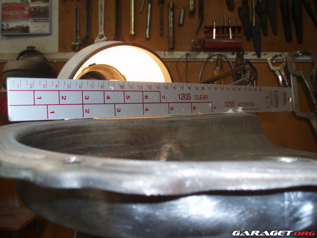

Jag kollar också att den inte är skev
https://www1.garaget.org/gallery/images/165/164369/164369-9187d6af34368c92ac70c73ee88059e4.jpg
Och knackar ur den gamla steffan
som ni så har jag också slipat tätningytorna
https://www1.garaget.org/gallery/images/165/164369/164369-1fb311a17c686bcaca294c3c8a1acf3d.jpg

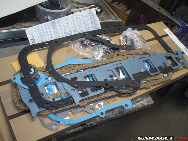

En ny packningssats åt motorn införskaffas. Lika bra att man har alla packningar ifall man behöver smile
FelPro och MR. Gasket gör de bästa packningserierna enligt mig.
https://www1.garaget.org/gallery/images/165/164369/164369-8a0213fd30fa4e1e89e7472529ed8936.jpg
Denna packningssats passar 332, 352, 390, 406, och 427.
här finns även packboxen åt transmissionskåpan smile
https://www1.garaget.org/gallery/images/165/164369/164369-294df51f3b5fc80f6c4210d41d44542f.jpg

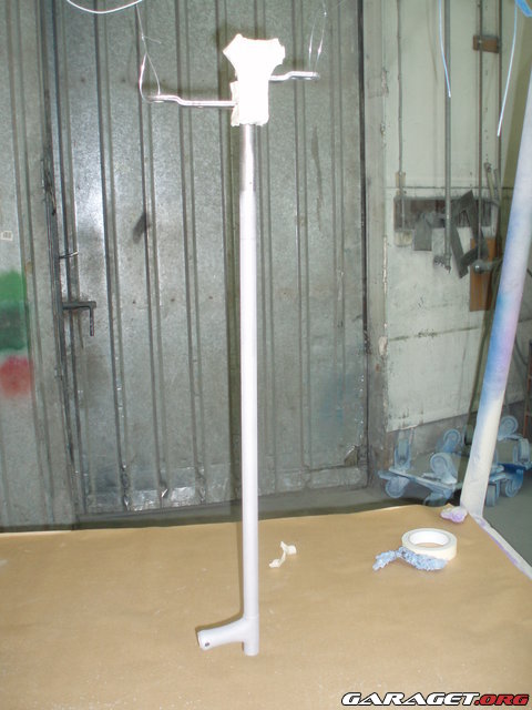

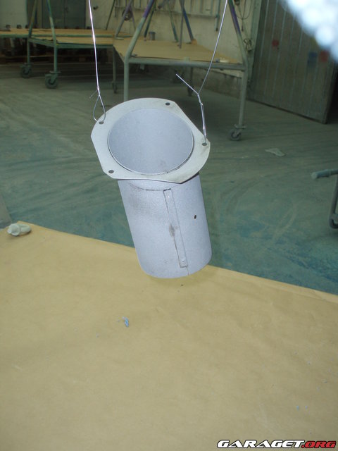

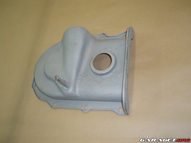

Men jag tänker inte montera packboxen förrän kåpan är blästrad och grundad.
Och nu är den nyblästrad
https://www1.garaget.org/gallery/images/165/164369/164369-f8e7c97b25145bf175c8cce6fed3af49.jpg
liksom

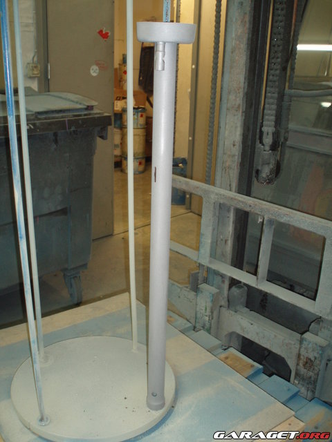

rattstången
https://www1.garaget.org/gallery/images/165/164369/164369-b2925f190c4ce9b8fe9a84e0ce1c906d.jpg
växelstången
https://www1.garaget.org/gallery/images/165/164369/164369-0d3877b70363da107b46640e62c5b4a1.jpg
Plåten som kupéfläkten sitter fäst i
https://www1.garaget.org/gallery/images/165/164369/164369-2dcd774b69a4c0898017f9c63b2b872a.jpg
Ventilationsröret på vänstra sidan
https://www1.garaget.org/gallery/images/165/164369/164369-7db6b04cb4c907ebcd49f6391d95ddec.jpg
Locket åt luftburken
https://www1.garaget.org/gallery/images/165/164369/164369-5fc5dabe9e18e288157cf525b77fc714.jpg
Hylsan mellan vevaxelremskivan och trans. kåpa
https://www1.garaget.org/gallery/images/165/164369/164369-e7b05afcc7b1fc2df72b8b134d2a2516.jpg

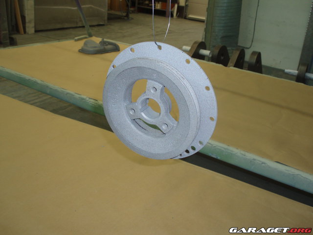

Vevaxelns remskiva
https://www1.garaget.org/gallery/images/165/164369/164369-14bae7934df278459aa3eec80cf8943e.jpg
och oljepåfyllningen
https://www1.garaget.org/gallery/images/165/164369/164369-c2afc21765b8ba2cff3170dd7e541bb8.jpg

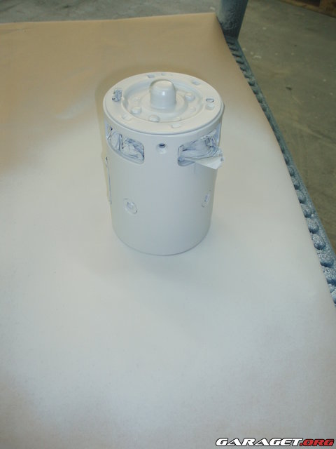

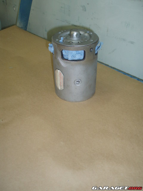

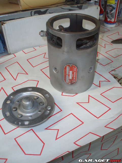

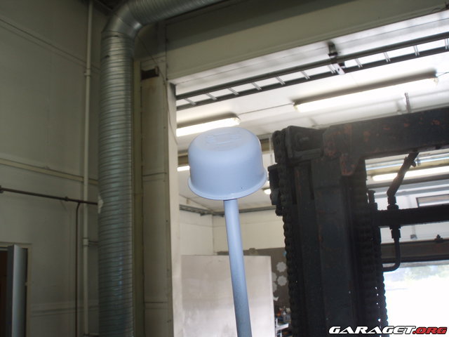

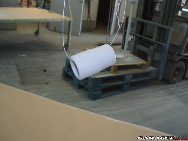

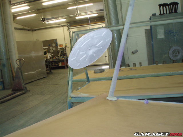

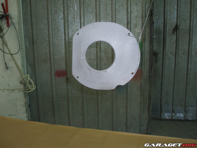

En kompis har glasblästrat startmotorn
https://www1.garaget.org/gallery/images/165/164369/164369-4aa878f2ae5def0b93f52d71b3f85681.jpg
jag packar en massa löst papper i den för att förhindra att få en massa färgsprut inuti.
https://www1.garaget.org/gallery/images/165/164369/164369-ee3b0e0538ba4e2672522ec34d1bffe3.jpg
och grundar
https://www1.garaget.org/gallery/images/165/164369/164369-f939d1942f8da13673767da16ef81fd6.jpg
