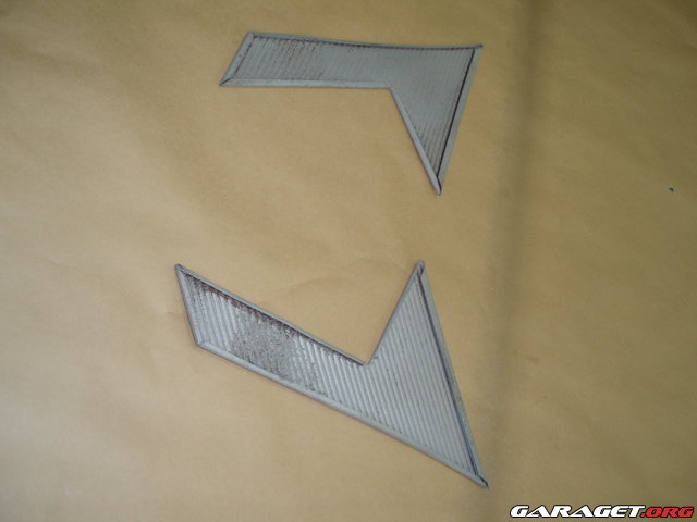

Dessa båda plåtar (C-stolparnas dekor) blev förstörda av blästern sad Dels var de för dåliga att blästra, dels var sodablästern trasig så blästraren "skummade" av dem försiktigt med sand. Tyvärr misslyckades det sad

Tråkigt! Är dom speciella för just Meteoren eller är det samma på Ford?
Elbilar kan dra åt helvete.
5 071 Inlägg
9 augusti 2015
#3224
De finns endast på Custom 300 serien. Fairlane och Fairlane 500 har lite annorlunda och krommade. Problemet är att dom sällan finns till salu, och när dom är till salu är dom i dåligt skick sad

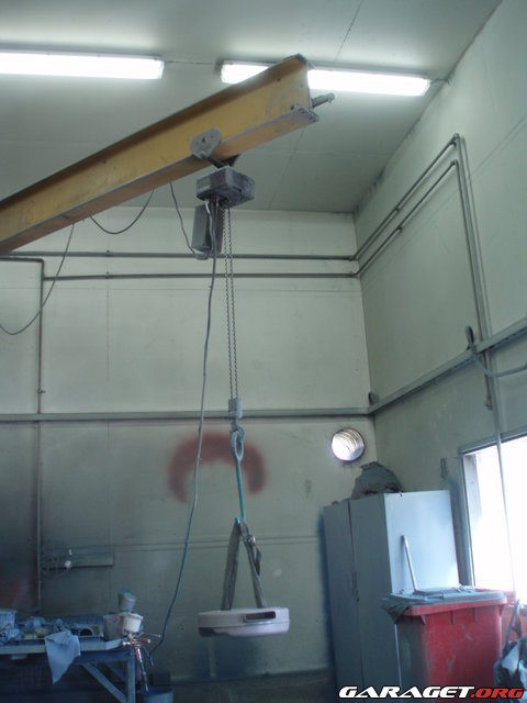

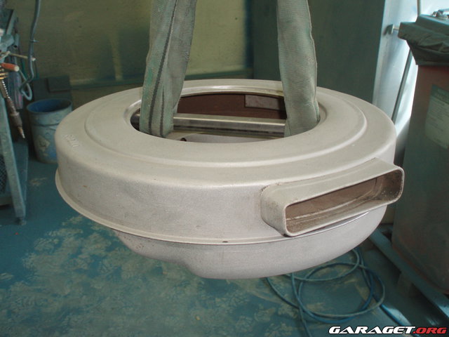

När jag skulle grunda luftrenaren blev det lite huvudbry. Hur skulle jag få den målad på båda sidorna samtidigt hmm
Efter lite klurerande blev det så här
Jag satte ett profilrör inne i den och hände upp i en lyftrem
https://www1.garaget.org/gallery/images/165/164369/164369-0d0a0df1eed780c691248e3a085686f7.jpg
Som jag hände upp i måleriets travers, den tål nämligen 500 kg cool cool
https://www1.garaget.org/gallery/images/165/164369/164369-36a1fb5de9fcd954be4413ca15164ab6.jpg
Nu slapp jag bra till att måla både över och undersidan big_smile

Fan så tung luftburk wink Blir nog bra det där smile

Trist med dina skadade dekorplåtar.
Hur viktigt är det att de är äkta?
Om det är viktigt med "originaldelar" kan du lägga på koppar med elektrolys. Det tar några veckor att bygga upp. Om det är praktiskt vet jag inte.
Annars kan du tillverka nya hos t.ex. shapeways, http://www.shapeways.com/ kruxet är att du måste ha en elektronisk modell av det du vill beställa.

Tung burk om de krävs travers för & lyfta den wink
Jänkarna är ju kända att vara tunga bilar tongue

Kan de gå att fixa med löddtenn? Det är ju i princip samma som tennspackling, bara mer precision...
