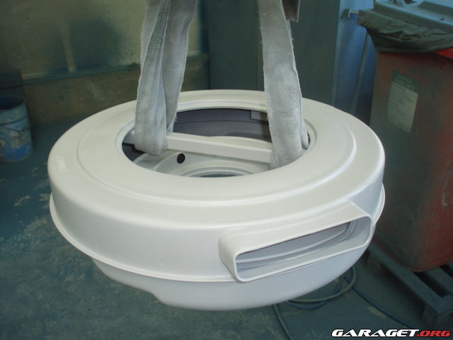

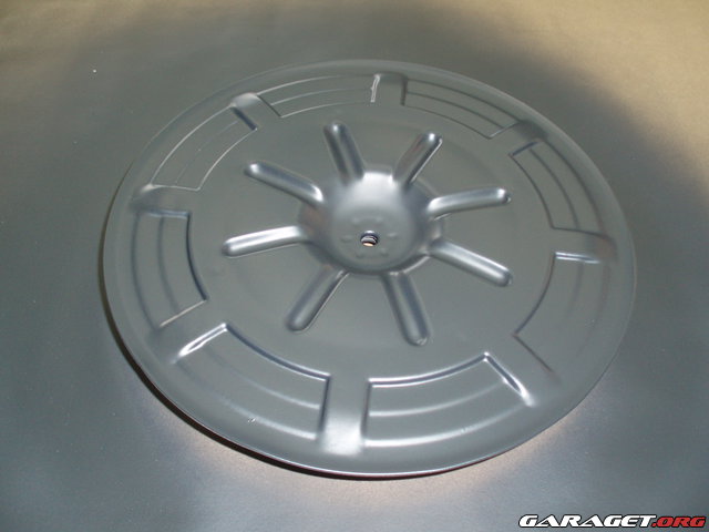

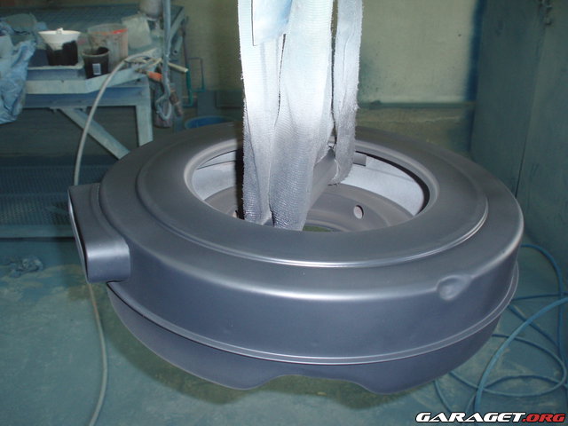

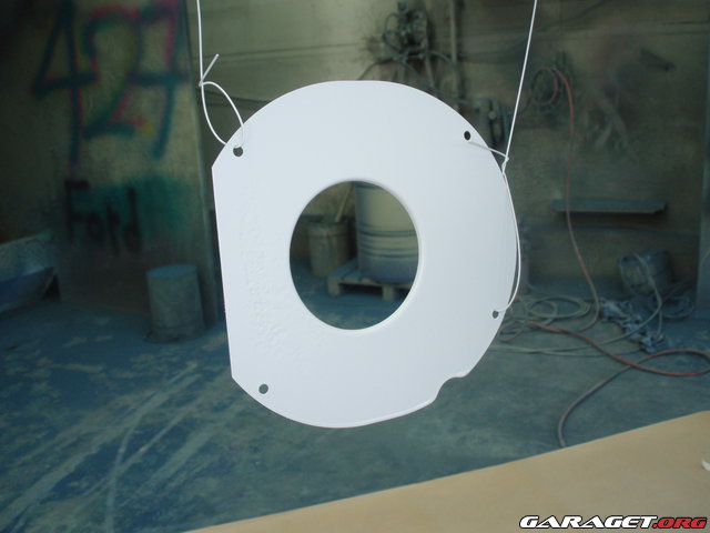

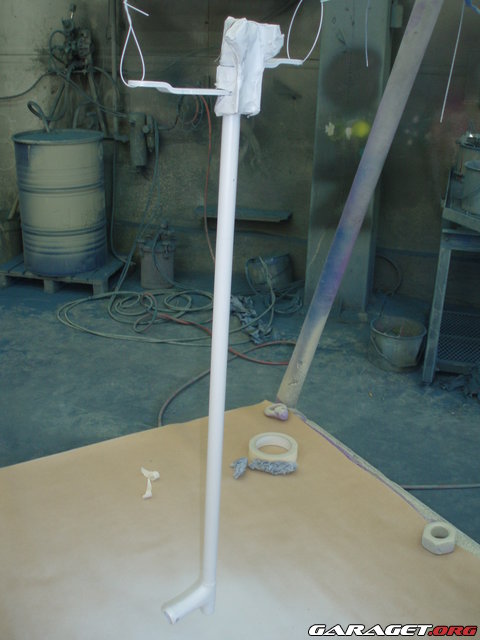

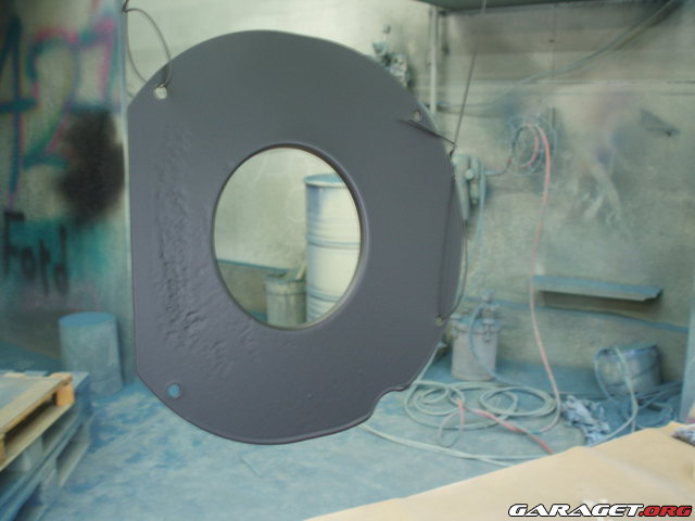

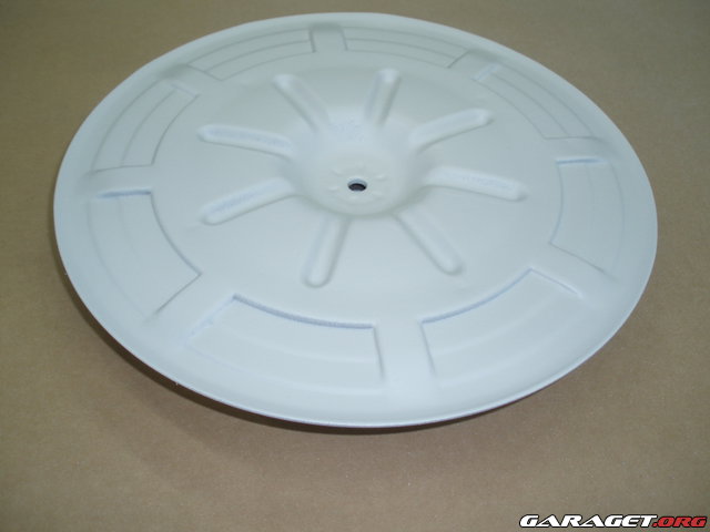

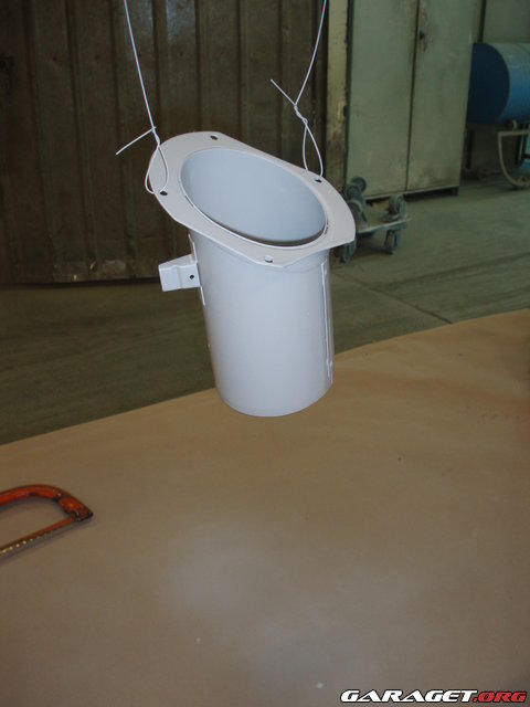

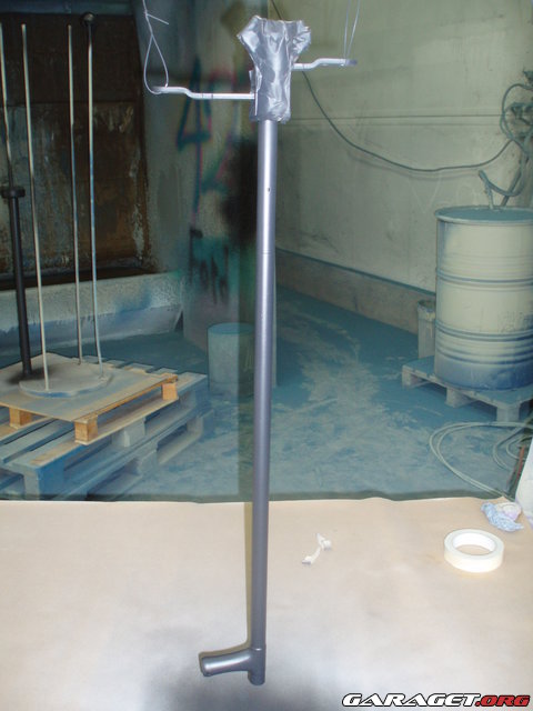

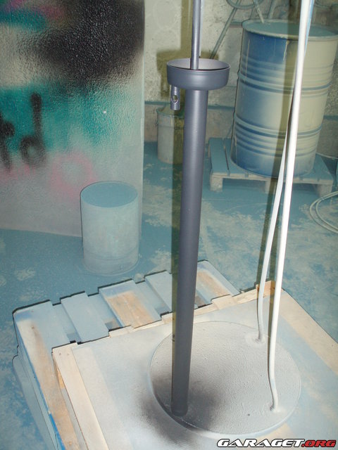

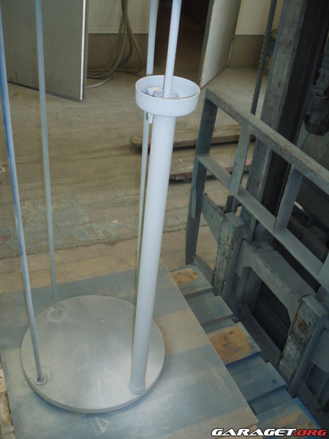

Epoxygrund och slipfärg på delarna
https://www1.garaget.org/gallery/images/165/164369/164369-6bc1c110970e78c7586f6661db58478f.jpg

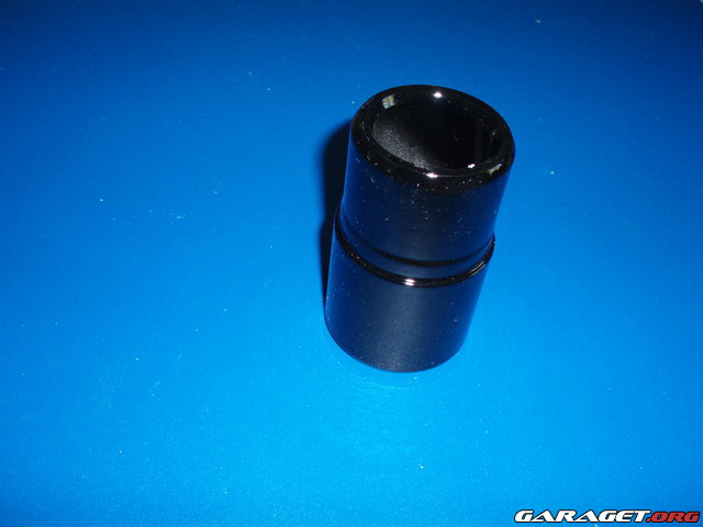

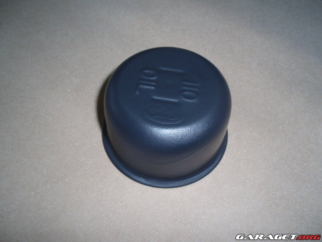

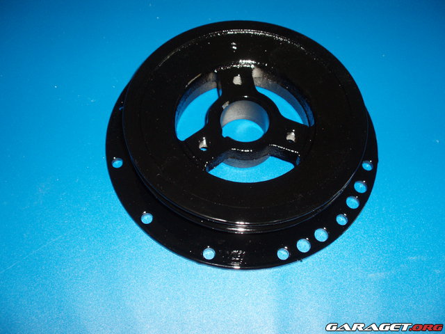

Hylsan mellan transmissionskåpa och vevaxelns remskiva, och remskivan lackad. Jag gjorde ett litet hack i remskivan med bågfilen "vid 0 grader" för att ha som tändmärke.
https://www1.garaget.org/gallery/images/165/164369/164369-2e7d6dd018232961d4f231c72e6b10b6.jpg
https://www1.garaget.org/gallery/images/165/164369/164369-8a03e385a70abf4073ff8edafdbbd8de.jpg
Modernare motorer har ju en separat "damper" med på dessa är både dampern och remskivan i ett.

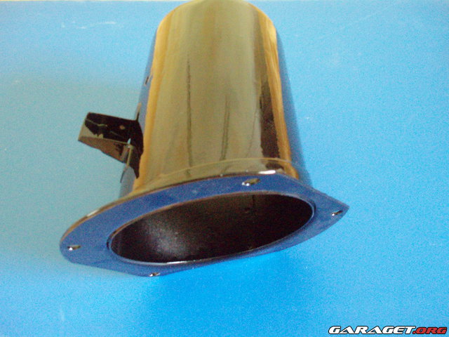

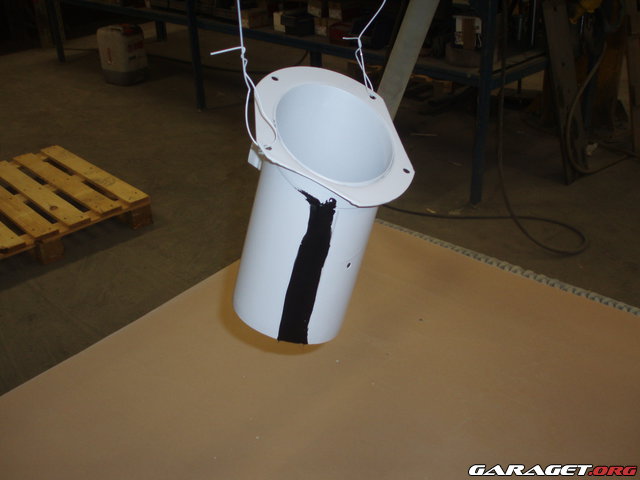

Epoxygrund på ventilationsröret
https://www1.garaget.org/gallery/images/165/164369/164369-9784747a31337457bd585062320a3ad2.jpg
Jag kittar skarven
https://www1.garaget.org/gallery/images/165/164369/164369-6900e41802fcb838ed7d663104f55f44.jpg
Och drar på lite svart
https://www1.garaget.org/gallery/images/165/164369/164369-7d9e7811773767040231d8fe2ef2062e.jpg
