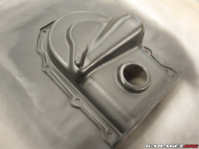

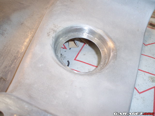

Plåten som håller nummerljuset (det heter så på Finlandsvenska cool ) får nya muttrar isvetsade efter riktning och blästring.
http://www1.garaget.org/gallery/images/165/164369/164369-00b50323c336775e8a463920545c6cf0.jpg
Därefter lack
http://www1.garaget.org/gallery/images/165/164369/164369-a44e5302b0fda94a5263d7071b2fed40.jpg

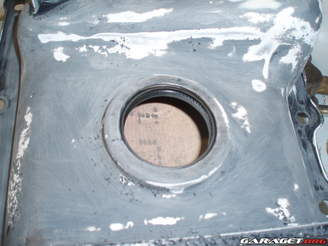

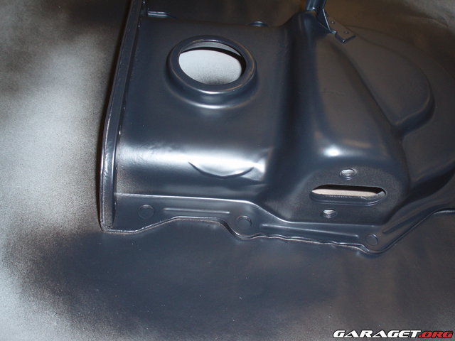

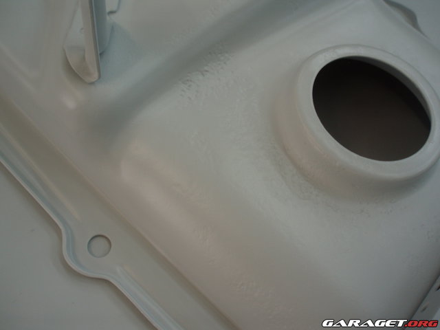

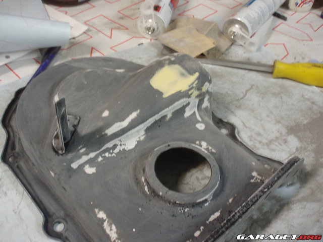

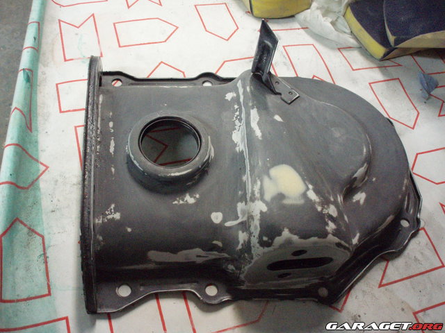

Åter tills transkåpan (som inte har det minsta att göra med hbt-personer smile )
Efter blästringen blev den ganska porig sad
https://www1.garaget.org/gallery/images/165/164369/164369-671119af00c31ce04da501e5cf5265bc.jpg
Det hade hunnit blidas gravrost i den sad
https://www1.garaget.org/gallery/images/165/164369/164369-0159f16767b9b82aa50dc6f5051a4280.jpg
Skulle man lacka på detta blev det  I N T E  snyggt
Jag drog några varv slipfärg
https://www1.garaget.org/gallery/images/165/164369/164369-4b6e0962eada8d1f40fb142ba4750f15.jpg
riktigt ordentligt faktiskt big_smile
https://www1.garaget.org/gallery/images/165/164369/164369-5c43e191b8e2ba01edf1fa209de9b3f6.jpg
slipade jämt
och spacklade upp skiten big_smile
https://www1.garaget.org/gallery/images/165/164369/164369-8d295b7cb9a5d68ad9fa890bab2b3357.jpg
https://www1.garaget.org/gallery/images/165/164369/164369-be02d86fc8ac4df1e612ca4b62cdfef3.jpg

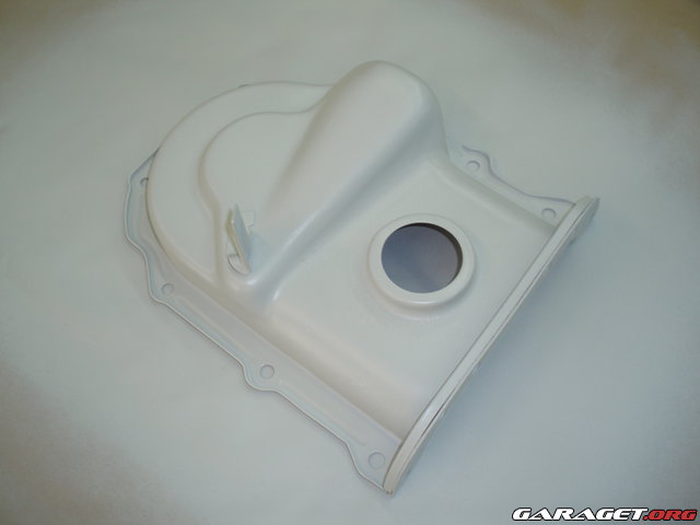

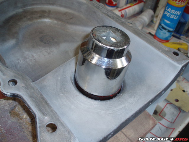

Följande steg var steffa-tätningen
Jag putsade rent där den skulle sitta,
och drog ett lager tätningslim på kåpan och tätningen.
https://www1.garaget.org/gallery/images/165/164369/164369-a76c77a901c727f785993ff0c54bd5c0.jpg
Och knackade den på plats
https://www1.garaget.org/gallery/images/165/164369/164369-74bb776bc326d7da250eab7e1c843f58.jpg
Den var lite klurig för den ville hamna snett, men till slut lyckades det smile
https://www1.garaget.org/gallery/images/165/164369/164369-fc09a01a7c6248bfd9d7738861031f25.jpg

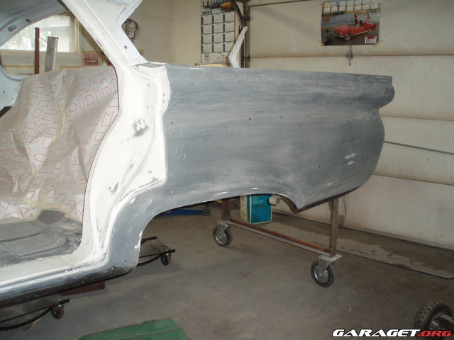

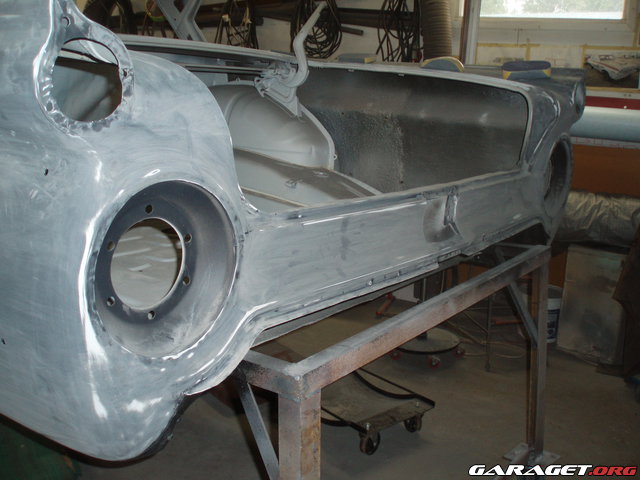

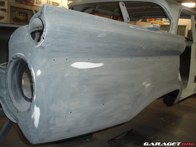

Fortsätter med karossjobbet.
Hyvlar av karossen för sjunde eller åttonde gången. Har nu tappat räkningen tongue
https://www1.garaget.org/gallery/images/165/164369/164369-79a5380dc6e532b302f70188542ae8fb.jpg
https://www1.garaget.org/gallery/images/165/164369/164369-1368a26eb8d1d7c1ae8e436b786aa729.jpg
https://www1.garaget.org/gallery/images/165/164369/164369-954c15bc9adef192a8fac25218dd4187.jpg
