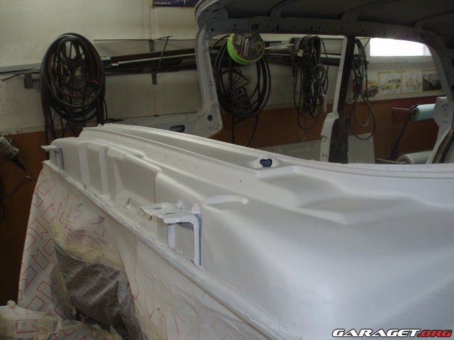

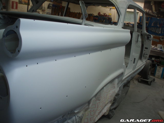

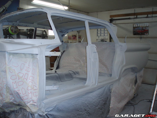

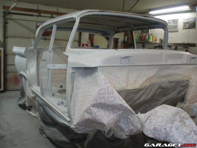

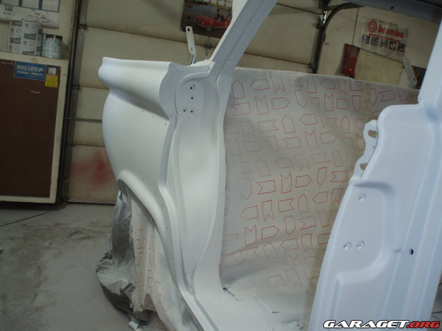

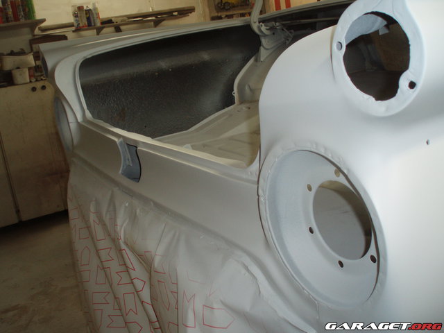

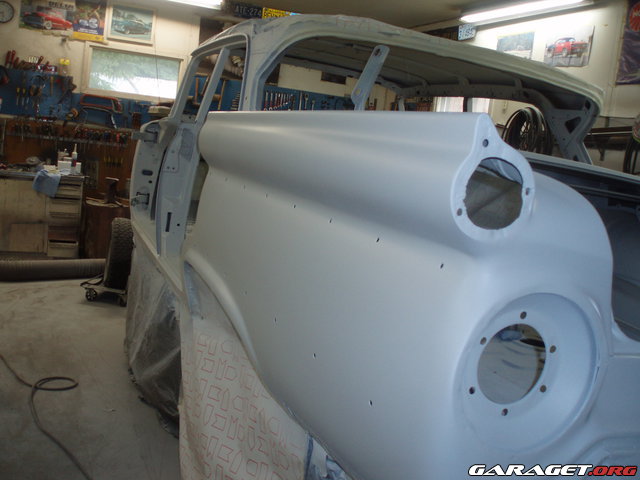

Jag drar alltid ett epoxylager först, utifall jag slipat igenom någonstans, så inte slipfärgen kommer direkt på plåten.
https://www1.garaget.org/gallery/images/165/164369/164369-a9d97e3feba01370a53f25e2f9b6de01.jpg
https://www1.garaget.org/gallery/images/165/164369/164369-b27f12e7d42429ca06ad9f4bafc1b372.jpg
https://www1.garaget.org/gallery/images/165/164369/164369-d3664d2daa5f1e5961f46a401e8a0353.jpg
https://www1.garaget.org/gallery/images/165/164369/164369-31d0122ab28903ac50f52a4c5f576fd4.jpg
https://www1.garaget.org/gallery/images/165/164369/164369-7ab1b391671a852adcee7baf11a1207e.jpg
https://www1.garaget.org/gallery/images/165/164369/164369-3dd9af5e2dfb3a50df218ec1cd1b28f3.jpg
https://www1.garaget.org/gallery/images/165/164369/164369-cf59e05937f8b03c235f9a7c85bd652f.jpg
Som ni ser så har jag grundat inne i dörröppningarna också
