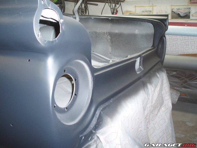

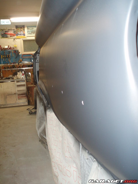

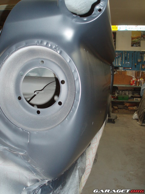

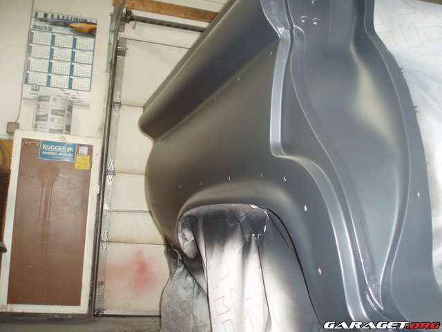

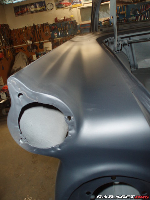

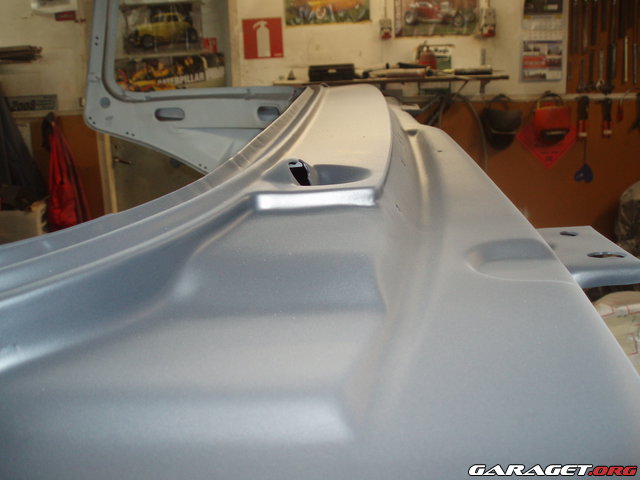

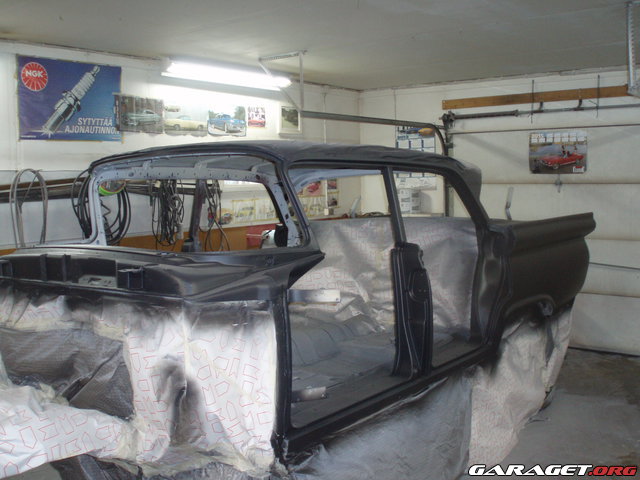

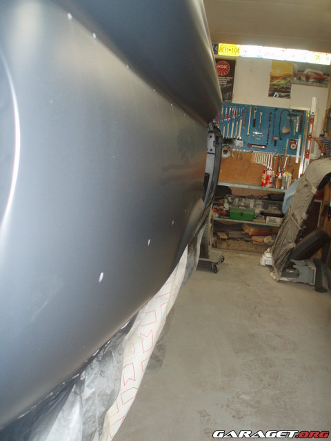

Epoxyn är nedmattad och genast jag kittat färdigt börjar blanda till slipfärgen.
Jag drar på hela karossen 3 tjocka lager

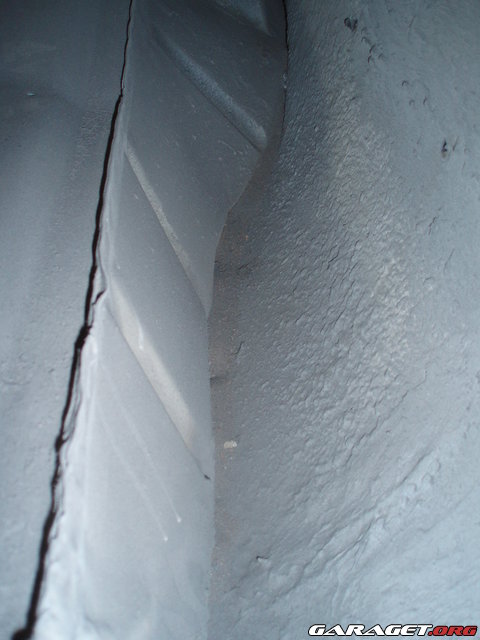

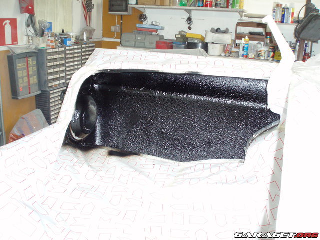

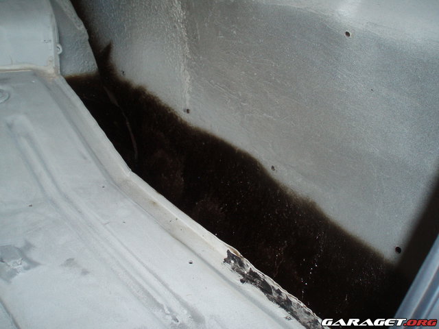

Dags att fixa till bagaget före nåt mer görs åt karossens utsida.
Börjar med att spruta tunn rostskyddsolja i sidorna av bagaget. Både för rostskyddets skull men även för att att fästa damm och överbliven blästersand.
Vet inte hur många gånger jag blåst karossen med tryckluft, men det bara kommer fram mer och mer sand mad
detta kan bli ett problem längre fram sad

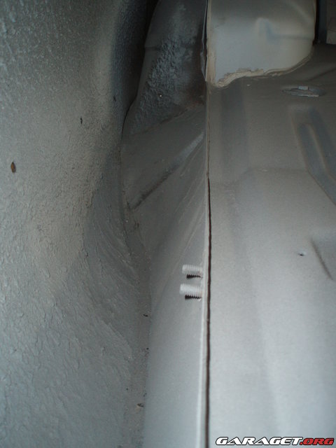

I de båda fickorna vid sidan av bagagerumsgolvet har det samlats damm och sand under de år projektet har hållit på. Jag dammsuger först och blåser sedan med tryckluft
https://www1.garaget.org/gallery/images/165/164369/164369-46d5791671da1aa6ae5c614d767a5448.jpg
https://www1.garaget.org/gallery/images/165/164369/164369-b677d23b6dd586dc2101b170314beb9a.jpg

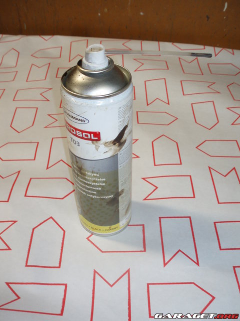

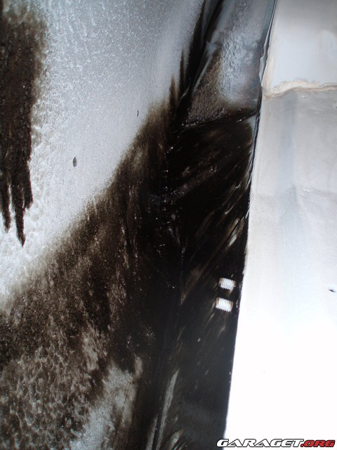

Jag använder tunnflytande rostskydd på sprayburk
https://www1.garaget.org/gallery/images/165/164369/164369-3d644111906ccd9607c13fae13de9813.jpg
Jag sprutar rejält med rostskydd så lånt in och framåt i skärmen jag räcks
https://www1.garaget.org/gallery/images/165/164369/164369-8af0af4e490bacb1c0594f68fea215d5.jpg
och på andra sidan
https://www1.garaget.org/gallery/images/165/164369/164369-0de9b5f6deb72d481024a36f002ed2ce.jpg

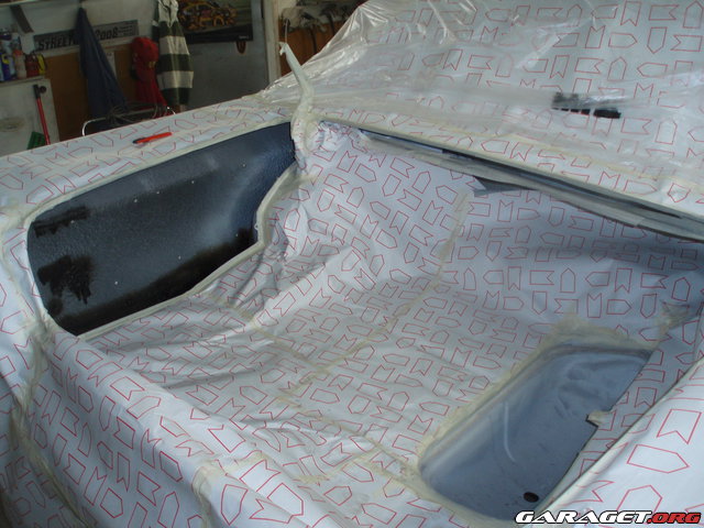

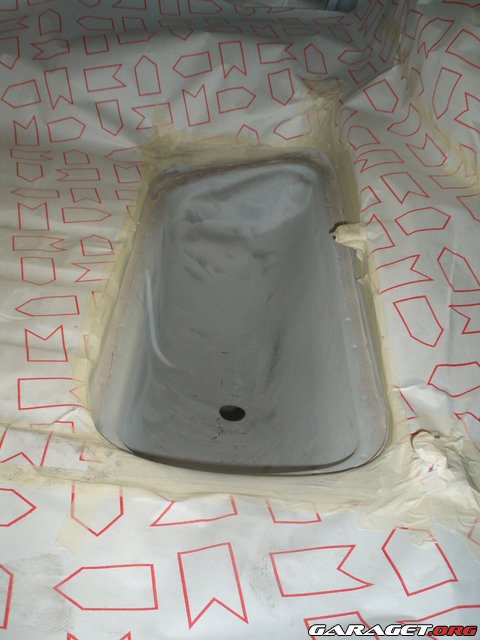

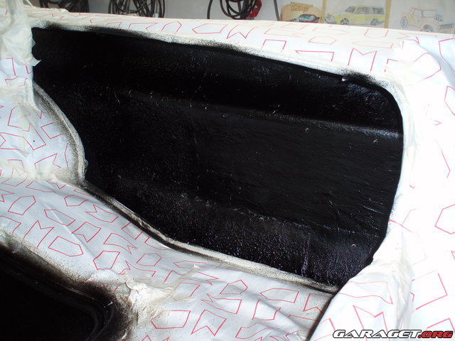

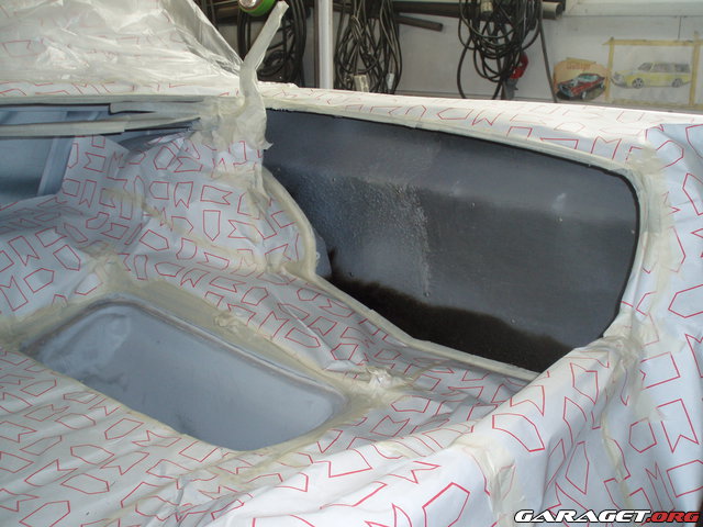

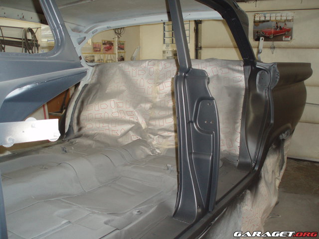

Följande steg är att maska in hela bagaget, förutom bakskärmarnas insidor och reservhjulsbaljan
https://www1.garaget.org/gallery/images/165/164369/164369-3eee2416cd680b1f518ae30ac6258886.jpg
https://www1.garaget.org/gallery/images/165/164369/164369-5bec7ce4b5be908a603593f000f84049.jpg
https://www1.garaget.org/gallery/images/165/164369/164369-45e647129aa95803fcd7781412bd61f6.jpg

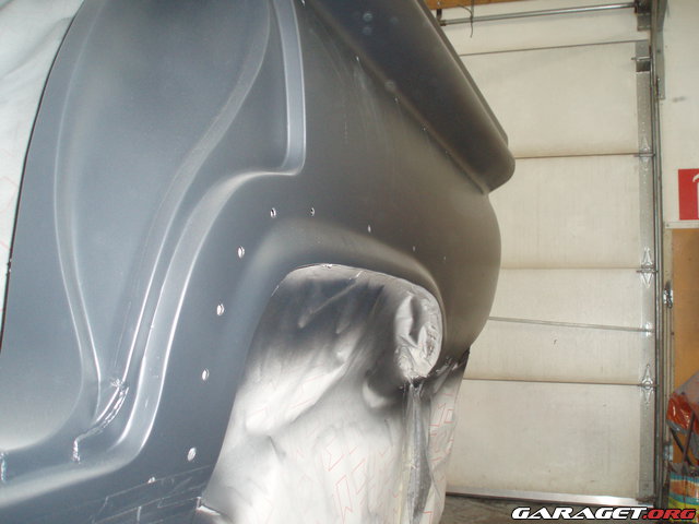

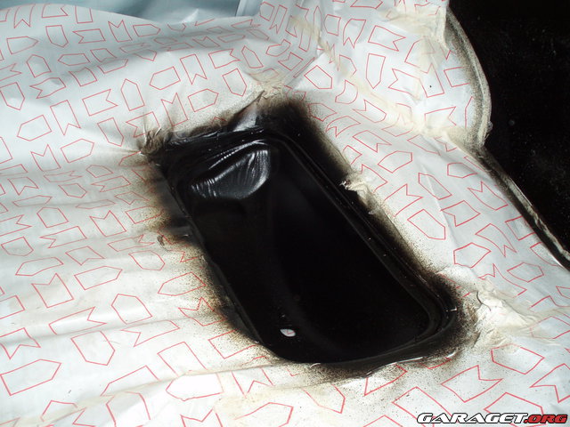

Samma tröskelmassa som jag blåste golvet med sprutar jag i skärmarna och baljan
Original hade de amerikanska biltillverkarna liknande massa. Dels för rostskydd, dels för ljudisolering. Däremot fanns inte denna massa i reservhjuls-baljan, men jag tror det kan vara en god idé. Annars kommer väl reservhjulet att gnugga bort lacken.
