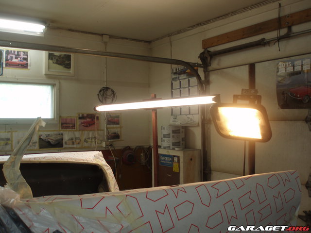

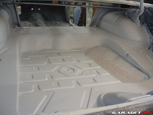

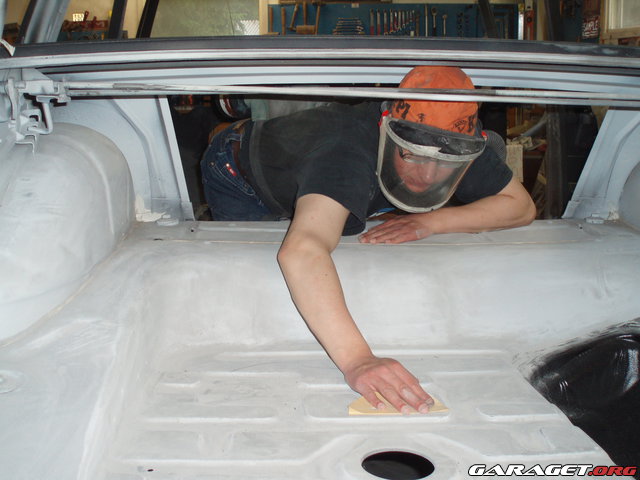

Jag mattar ner bagagerummet med 320 papper. Egentligen är det allt för grovt för att det skall bli nån riktig finnisch i lacken, men att matta hela bagaget med 500-slip skulle ta allt för lång tid. Dessutom var bagageutrymmena på dessa gamla jänkare långt ifrån perfekta
https://www1.garaget.org/gallery/images/165/164369/164369-38dc68207b2ad5c58544f19319624fb3.jpg
Det viktigaste när man målar är ordentlig belysning!!!!! roll
https://www1.garaget.org/gallery/images/165/164369/164369-653a653deffb7393efb58f9a0a95f44b.jpg

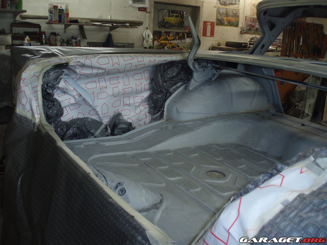

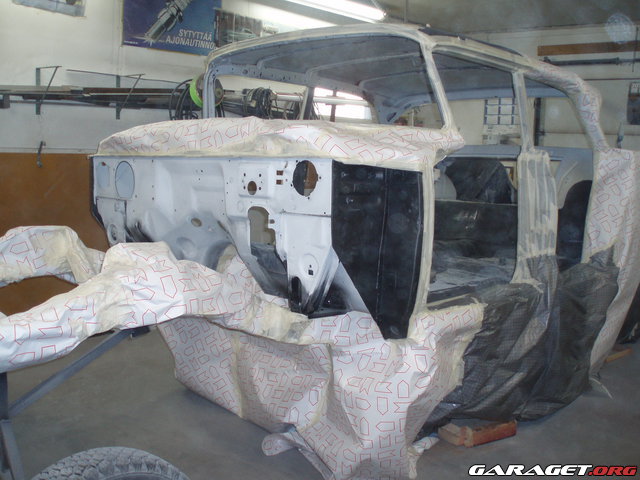

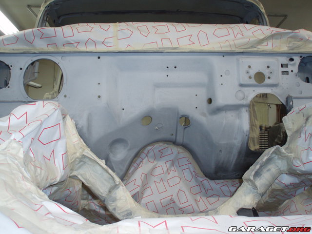

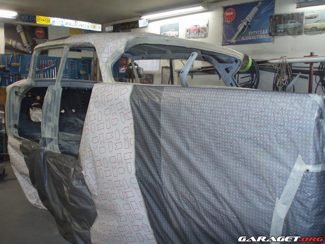

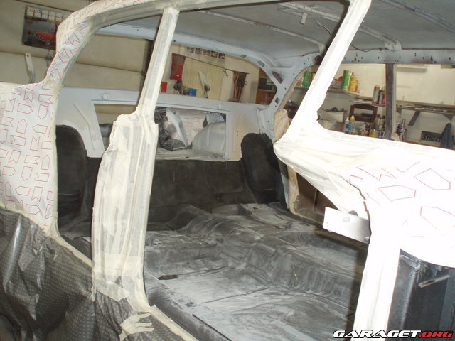

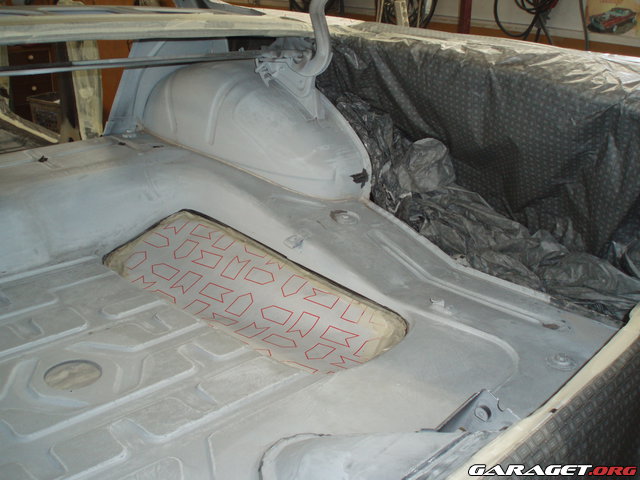

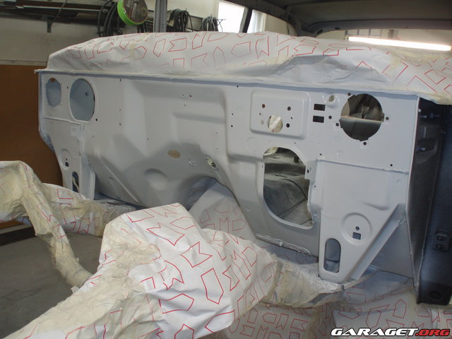

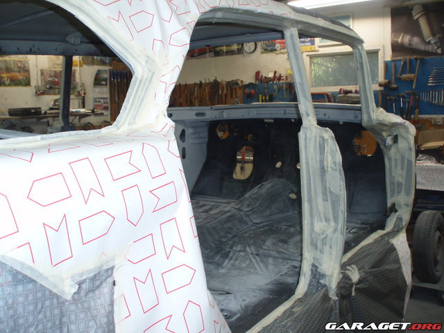

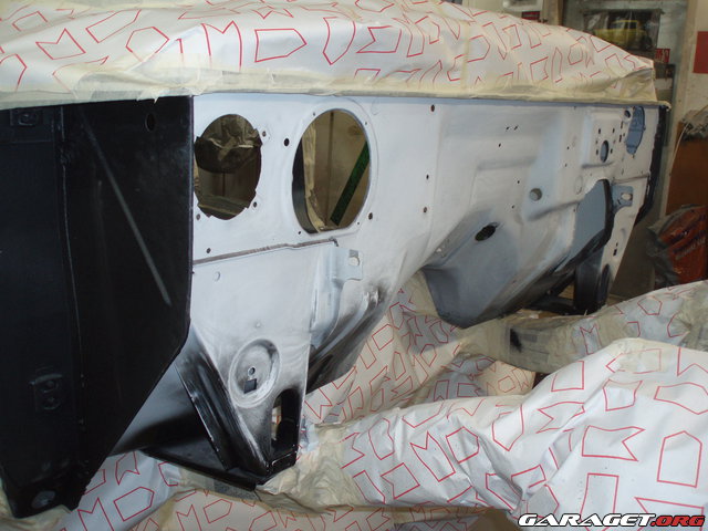

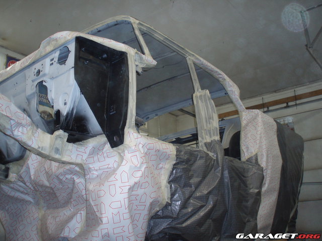

Tanken var nu att måla den i två steg. Först kupén, bagaget och torpedväggen. Sedan utsidan. Detta för att ha bättre koll under lackeringen, dels för att minska risken för dammkorn i färgen och för att minska sprutångorna i verkstaden.
Men först till maskeringen. Jag vill inte heller damma ned undersidan av bilen som är färdig.
Taket, bakskärmarna, dörröppningarna, trösklarna och golvets undersida maskas.
https://www1.garaget.org/gallery/images/165/164369/164369-ee6fdceb163059b4baa9315b1f205b3a.jpg
https://www1.garaget.org/gallery/images/165/164369/164369-3abacd487590550a63e8fc9fb0833dea.jpg
https://www1.garaget.org/gallery/images/165/164369/164369-0551f86af696db6d11435491ec6b43b6.jpg
https://www1.garaget.org/gallery/images/165/164369/164369-c365644280d396123e05b01497f0f5c6.jpg
https://www1.garaget.org/gallery/images/165/164369/164369-c8b96172bd9b4253e8b30185cc5f7ad6.jpg
https://www1.garaget.org/gallery/images/165/164369/164369-c89ad112b400d702fffb7c991d4f76bb.jpg
https://www1.garaget.org/gallery/images/165/164369/164369-ce5e2653c48b36173b45aeb92a9db692.jpg
https://www1.garaget.org/gallery/images/165/164369/164369-8387120c6cb73cda1bafab8be4aa6d9f.jpg
Även de massabehandlade innerskärmarna bak maskeras
https://www1.garaget.org/gallery/images/165/164369/164369-a5fabfd028ea6e117f379090770c63fe.jpg
https://www1.garaget.org/gallery/images/165/164369/164369-34c04297cc5f253d6bb9ac99b0a54882.jpg
och reservhjulsbaljan
https://www1.garaget.org/gallery/images/165/164369/164369-321f229540fde7412cd3cc33bdf8f273.jpg

Oj vilket maskeringsjobb! smile
Elbilar kan dra åt helvete.
1 317 Inlägg
16 september 2015
#3376
Du måste va en jäkel på o packa in julklappar,big_smile....blir fint de där....men när de e så nerplockat....hur fasen kommer du ihåg hur allt satt på bilen..??
Det kanske är därför han lägger så mycket tid på slipningen och lackeringen...han försöker lista ut det under tiden. wink

Är det underedsmassa du lagt insida skärmar och reservhjulsbalja och därför du ej lackerar dom eller ?
tänkte om det var tex body eller dylikt kan du ju lackera över det ?
hursom kommer det här bli bra smile
Om man räknar med hur många gånger jag kommer att maska in underredet, hade det (med facit i hand) varit mindre jobb att lyfta karossen från ramen tongue tongue tongue
Tackar tackar smile
Det gör jag inte, men med massor med fotografier, en reservdelsbil och kontakter med andra Ford-ägare borde det gå vägen big_smile
