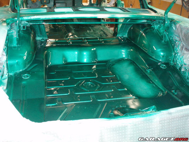

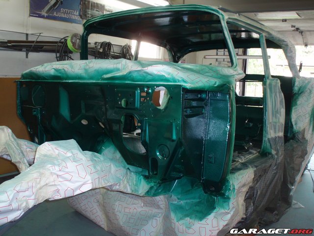

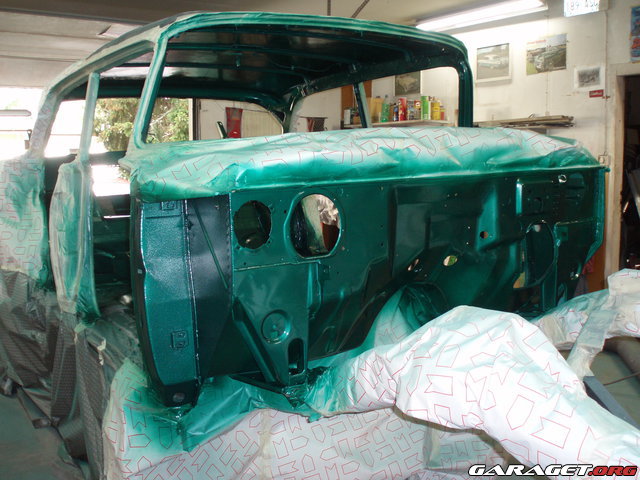

Nu ska jag inte hålla er på gaffeln längre big_smile
En lite smygtitt ska jag bjuda på.
Tre lager basefärg och tre lager klarlack har nu lagts över ytorna.

Jag förstår att du inte använt roller:), helt underbart kommer att bli super, väntar med spänning på fortsättningen

snyggt rollat wink

#3415
Äntligen en annan kulör än svart, vit och grå! smile

Stiligt värre! smile

Snyggt lackat smile

Man kan ju bli GRÖN av avundsjuka,hehe  skit snygg färg..big_smile
Tackar tackar tackar big_smile Mer uppdateringar kommer....

AFE93 skrev:
snyggt rollat wink
hehe
Man tackar smile Ganska skicklig eller tongue
