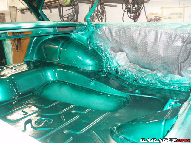

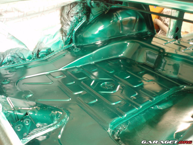

Bagaget blev inte riktigt så bra som det ser ut på bild sad En massa sand kröp fram fastän jag försökt både med tryckluft och dammsugare att avlägsna den sad
Ett annan sak som ställde till problem var att mitt utsug är allt för underdimensionerat för såna här stora jobb.
Jag har en liten fläkt med en 5 meters slang på, med 12" diameter, som jag kan flytta runt i verkstan.
Den använder jag som punktutsug. Perfekt om man vill lacka en framskärm eller en motorhuv. Men nu räcker inte fläkten på långt när till.
Basfärgen går hyfsat, men när jag börjar dra på lacken täcks hela bilen och hela verkstaden i tät dimma.
Om man inte får bort dimman kommer den att lägga sig på de nylackade ytorna, som kommer att bli matta som följd sad
Det enda att göra är att öppna garageporten på helbredd. Dimman susar ut på någon minut, men en massa skräp kommer in och lägger sig i bagaget mad mad mad
Detta kan ses som ett misslyckande, men resten av lackeringen går hyfsat smile
Först funderar jag om jag ska lacka om bagaget men gör inte det i alla fall. Det partier som kommer att börja synas är ändå ganska snygga smile
En bagagerumsmatta kommer ändå att täcka hela golvet cool

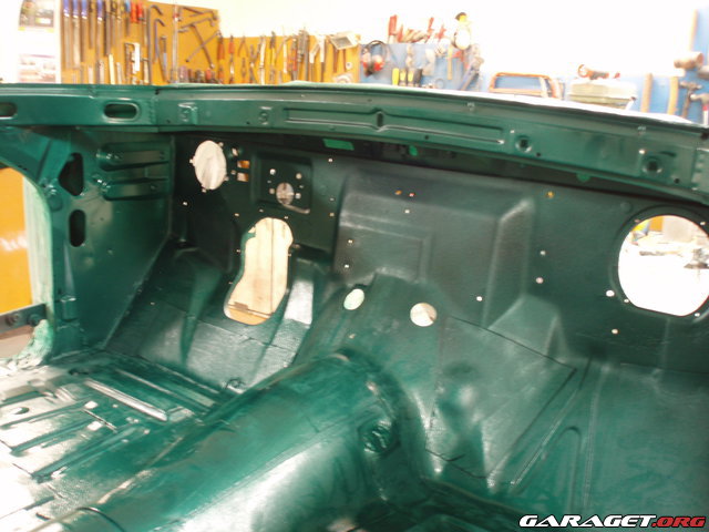

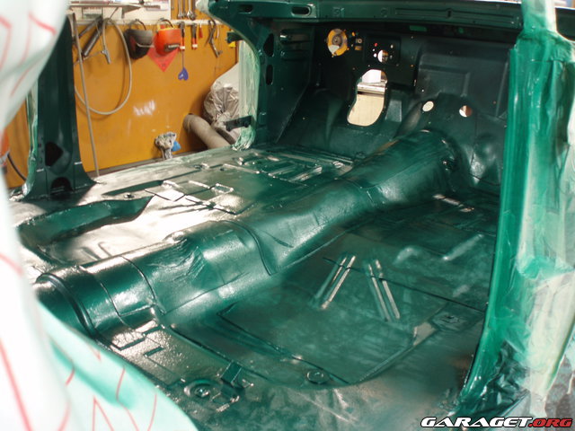

Även hela kupén, med tak och golv och allt, lackas
https://www1.garaget.org/gallery/images/165/164369/164369-930625328e6d5ea925db53d741df726b.jpg
https://www1.garaget.org/gallery/images/165/164369/164369-cb091f7166bb35c7a4adc30595760f77.jpg

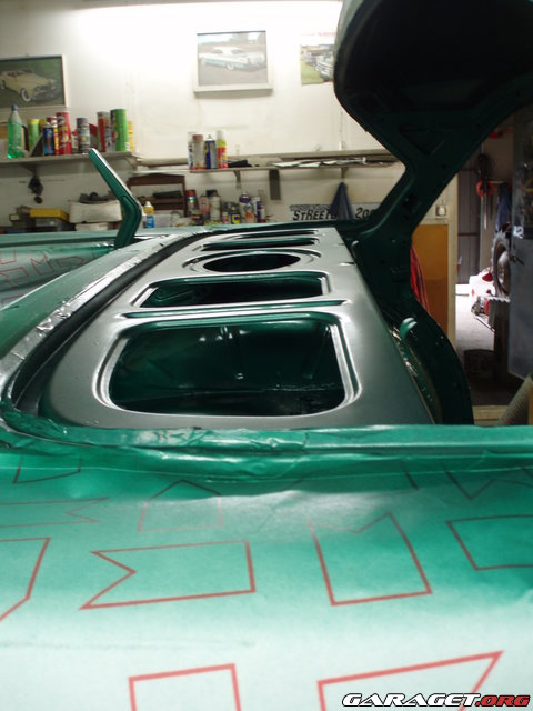

Här på hatthyllan kan man se att den hann börja bli matt av sprutdimman sad
https://www1.garaget.org/gallery/images/165/164369/164369-98d13e089bffa5d693580aac802eadc1.jpg
Men om ni kollar in nya bilar hur de är lackade i motorum och bagage är det rent usligt sad
För kunde biltillverkarna lacka lacka sina produkter. Nu är det under all kritik sad Och dyra bilar som MB och BMW är riktigt hiskeliga. Grova i ytan, ja vissa riktigt apelsinskalslackade mad

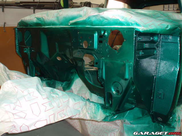

Torpedväggen blev riktigt bra
https://www1.garaget.org/gallery/images/165/164369/164369-1deca8b904ca52f9804c43a0e37c8c9b.jpg
Lite fler bilder på bagaget.
https://www1.garaget.org/gallery/images/165/164369/164369-2eba9c3f1763093fe3396d20b244f68e.jpg
https://www1.garaget.org/gallery/images/165/164369/164369-15844d0e3dd5c6ffe83fc1987526551a.jpg
