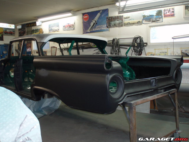

Tanken var att få hela karossen lackad under semestern i år.
I fjol gick semester åt he xxx te när temperaturen låg på 35 plusgrader från tidig morgon till sen kväll mad mad
Ska man slipa spackel vill man ju inte ha det som i bastun sad
I sommar var det mer jobbvänligt klimat med regn, blåst och skön temperatur tongue

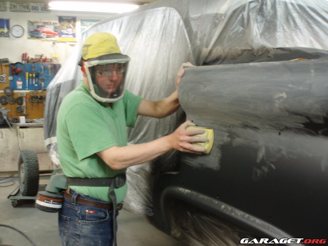

Nu är det dags att matta ner utsidan av karossen med 500 papper
https://www1.garaget.org/gallery/images/165/164369/164369-97298f5ed2f19bffefb0be5bb8b41343.jpg

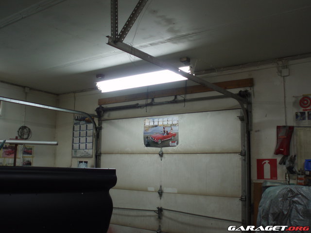

En kompis som är elektriker kommer över med mera ljus. Det viktigaste som finns oavsett vad man skall göra är att man ser vad man håller på med cool
https://www1.garaget.org/gallery/images/165/164369/164369-9017e9215fc1ba01639141d77da9cb39.jpg

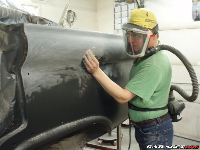

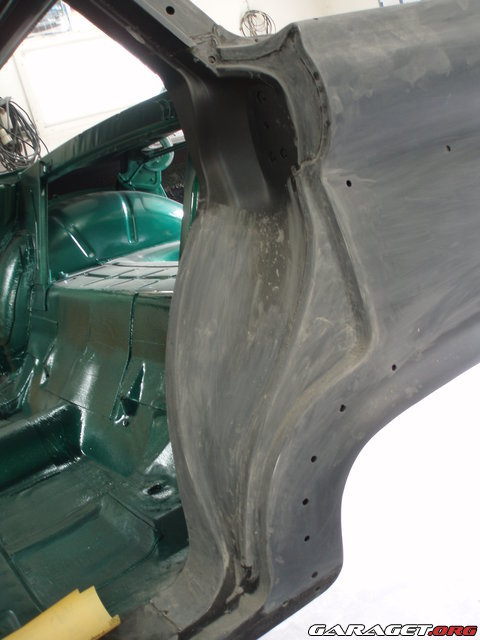

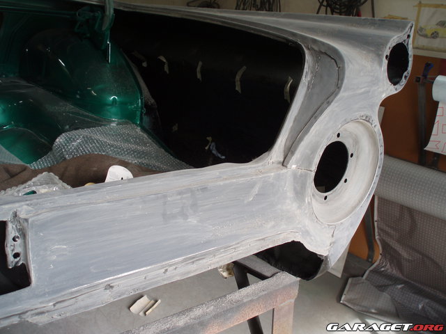

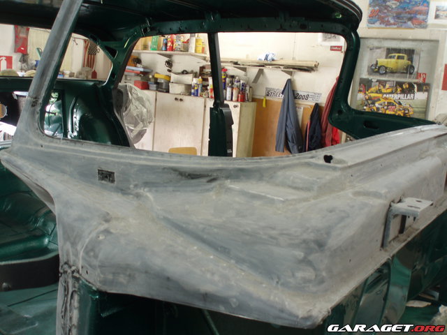

Dags att börja slipa. Jag slipar både med kloss och för hand.
https://www1.garaget.org/gallery/images/165/164369/164369-369c95bcb1e14c0490fb16c104c6c823.jpg
https://www1.garaget.org/gallery/images/165/164369/164369-60135613f89bd7dfcc61fb0b6d8c7d67.jpg
https://www1.garaget.org/gallery/images/165/164369/164369-077d912c020beb91345ccd85cbcb48ca.jpg
https://www1.garaget.org/gallery/images/165/164369/164369-86776c60333dd1a60085d43aebb25c14.jpg
https://www1.garaget.org/gallery/images/165/164369/164369-07cb31141b8af68c91098676c593c65c.jpg

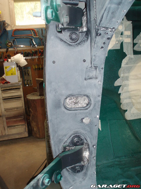

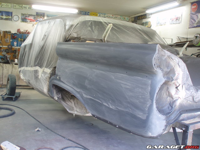

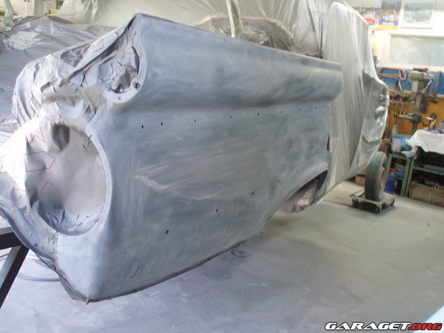

Har även börjat maskera inför den stundande lackeringen
https://www1.garaget.org/gallery/images/165/164369/164369-a099dca659f7dcb9654eee2fb6a20ed3.jpg
https://www1.garaget.org/gallery/images/165/164369/164369-06ec30556a8aecbd388a9990077382a3.jpg

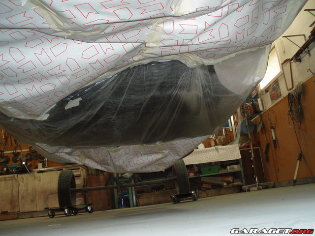

Hela underredet skall maskas ingen.....puh.......hmm
https://www1.garaget.org/gallery/images/165/164369/164369-17863a5d08beaddb76bedb3819d34259.jpg

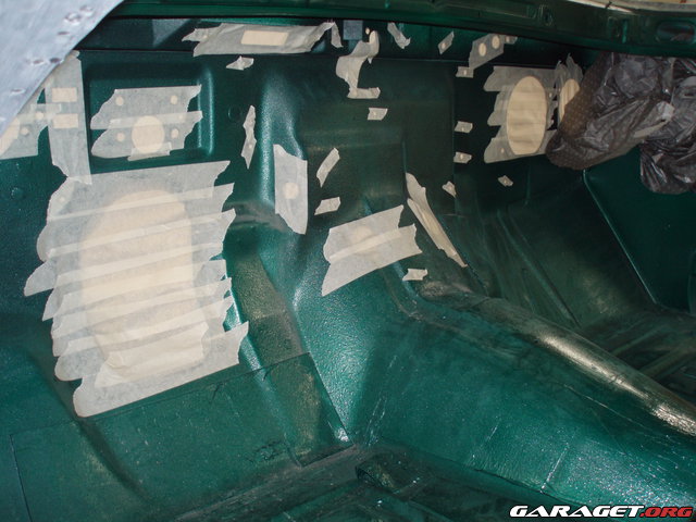

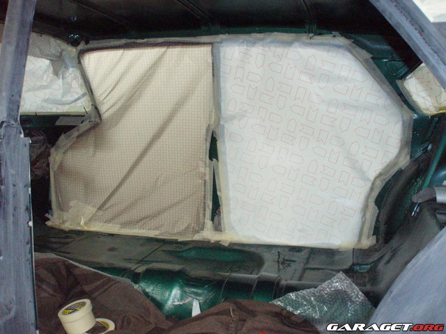

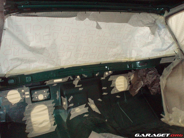

Dags att börja maska in. IGEN mad
Säkert för nittioelfte gången. Men vad gör man.
Vill absolut undvika att det dammar in färg någonstans nu.
Täcker torpedväggen både från ut och insidan
https://www1.garaget.org/gallery/images/165/164369/164369-2645a1b11bdf5919c943209cbb53b30f.jpg

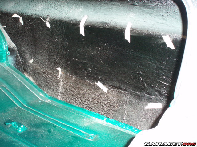

Alla håligheter i karossen fylls med papper.
1. För att undvika att färg tränger in i kupén och letar sig till det nymålade bagaget (detta har hänt).
2. Så inte en massa sand och skräp kan komma ur håligheterna.
https://www1.garaget.org/gallery/images/165/164369/164369-185881254847359ae92fc4d2db900fe6.jpg
Dörröppningarna täcks inifrån
https://www1.garaget.org/gallery/images/165/164369/164369-5ac83296e87553a740d76e9fd74e273d.jpg
och även rutorna
https://www1.garaget.org/gallery/images/165/164369/164369-acd5d9406b095b76f00ee8fbefdd244e.jpg
Alla listhål som går att tejpas inifrån fixas
https://www1.garaget.org/gallery/images/165/164369/164369-3108e656302f7a746f132228a0e674c1.jpg
