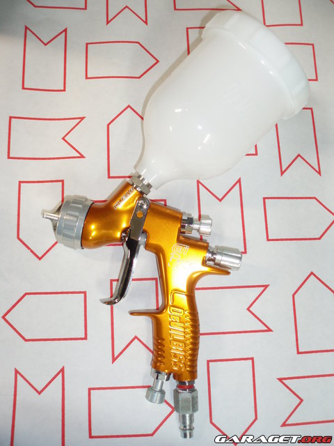

Nu börjad det brännas.
Nya sprutan. DeVILBISS GTI Pro Elite. Borde duga cool

vet ej om man vågat hälla färg i en så snygg spruta haha :lol:
snyggt kommer hon bli ebba grön alltså ;)

JA VISSTE DET mad mad mad mad mad mad Nu kommer ni altidatt kalla henne Ebba Grön...
Lite synd att behöv grisa ner en sån fin spruta tongue

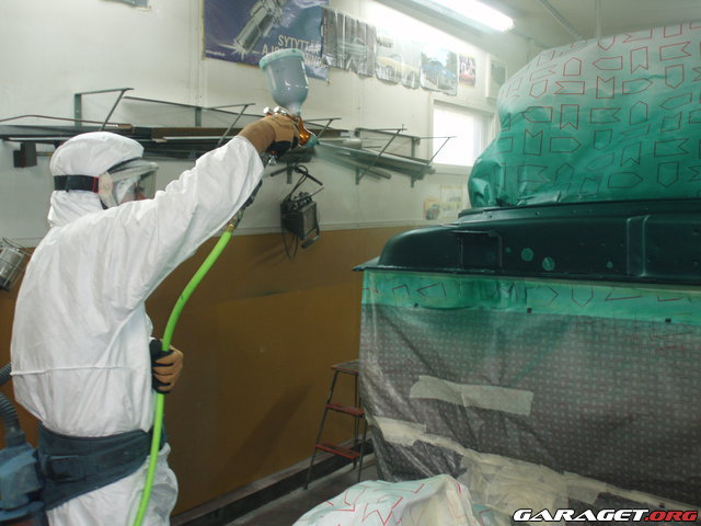

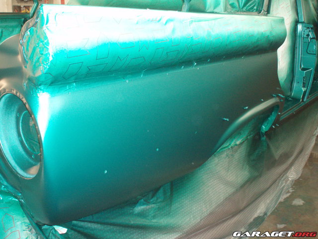

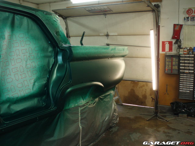

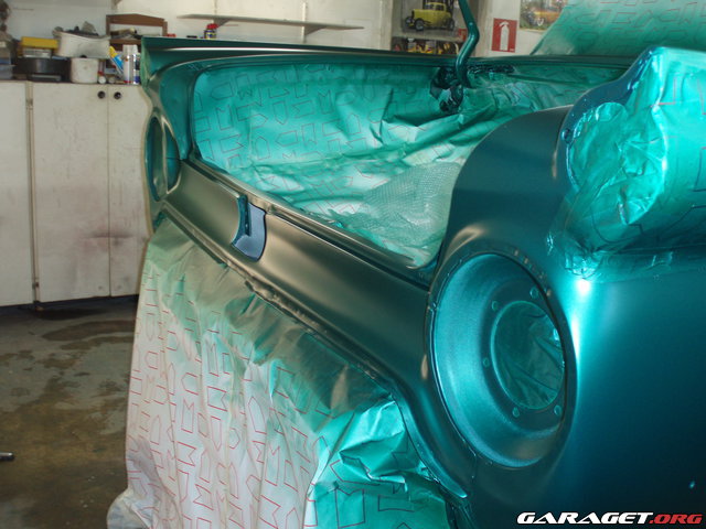

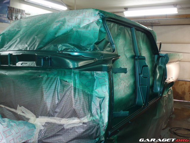

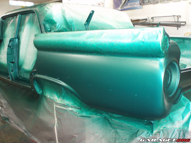

Börjar ni bli otåliga och vill se mera bilder tongue tongue tongue
OK dååå
3 lager basfärg sprutat

e..a grön blir ju redigt snygg cool
sorry kunde ej låta bli tongue

Blir redigt schyst!
Kan ha missat detta men blir den helgrön eller tvåfärgad? smile

Du som kan de här med färg,,,,den ser ju matt grön ut,så de ska på klarlack......men vissa färger e väl blanka direkt o behöver inte klarlack:/ eller e ja helt ute o cyklar,vilket ja aldrig gör annars,hehe
6 740 Inlägg
13 oktober 2015
#3496
om jag inte missminner mej så blir metalliclack matt o måste klarlackas för att bli blank.
Solida lacker är blanka direkt o kräver ingen klarlack
om du har en metallic lack så lägger man i regel klarlack efteråt, dvs 2 skikts färg. finns dock gamla metalliclacker som klarlacken är inblandad ofta på gamla jänkare. gamla hederliga solida färger blir blanka med en gång.
