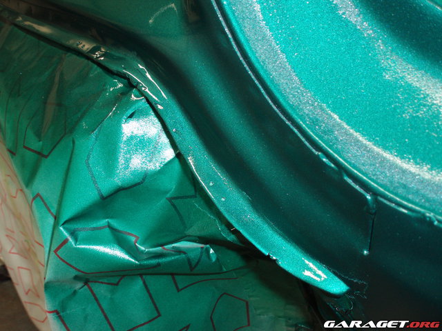

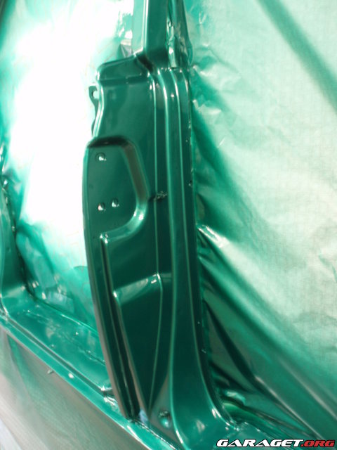

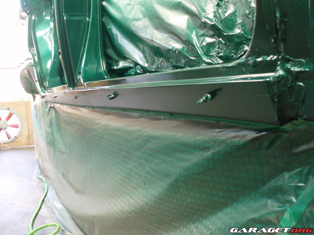

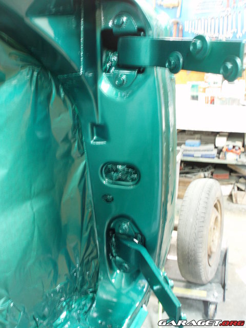

Jag rev små bitar av maskeringspapperet som jag virade ihop och tryckte in i alla listhål. Dels för att inte en massa sand, damm och skit skulle blåsa ut, dels för att inte en massa färg skulle damma in i karossen.
Funka över förväntan faktiskt smile
