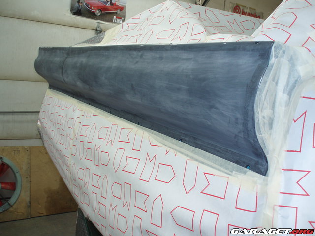

Egentligen är jag inte riktigt nöjd med finnishen på lacken. Det syns inte på bilderna men i verkligheten är den ganska så grov i ytan. Jag börjar forska lite i vad detta kan bero på. Jag borde kunna måla bättre. Sprutan är ju ny och av ganska hög kvalité.
Jag kallar in experthjälp av en polare som målat betydligt mera än mig. Han anser också att  lacken borde varit blankare. Kanske det är lacken som det beror på. Blandningsförhållandet mellan lack, härdare och förtunning verkar  stämma. Börjar kolla priset vad jag gav för lacken.
170 euro för 5 liter + härdare + förtunning. Låter väldigt billigt.
Jag tar kontakt med färgleverantörer och får veta att det finns en bättre, men betydligt dyrare lack att tillgå. Den kostar 80 euro/liter. Då tillkommer pris för härdare och förtunning. Detta är PPG:s egen lack.
Den lack jag använt här var U-Pols lack.
Jag beställer ett liter av den dyrare lacken. Ingen skada är ju skedd. Lacken skall ju ändå mattas ned och lackas en gång till.
Men först lite annat
Jag tar bort maskeringen
https://www1.garaget.org/gallery/images/165/164369/164369-2df99291cb92f7949dff53274c22c64d.jpg
https://www1.garaget.org/gallery/images/165/164369/164369-c9d62be68c70bcd00ff063b4272fdc9b.jpg

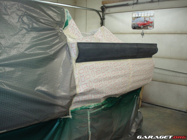

och maskar in karossen igen tongue
https://www1.garaget.org/gallery/images/165/164369/164369-adc7620a0590031e7cdb8abbbab243d5.jpg
https://www1.garaget.org/gallery/images/165/164369/164369-251eed7b91c4512ff820e4012a2e0525.jpg

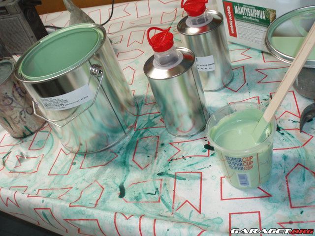

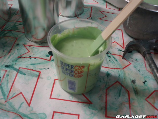

Dags att börja blanda till den ljusa färgen.
April Green smile
PPG Base coat
https://www1.garaget.org/gallery/images/165/164369/164369-9fe02de60bbceae3f4b0cf993d8a398f.jpg
https://www1.garaget.org/gallery/images/165/164369/164369-eecffe7ebda8cd7f735d31f2df8a31ac.jpg
