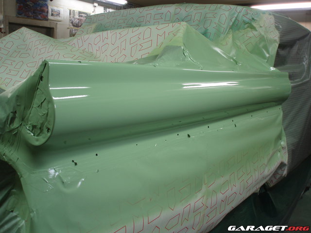

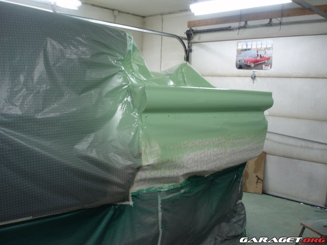

Dags att drapera fenan i guacamole tongue
Först drar jag ett tunt lager, som inte täcker. Andra lagret skall täcka och med det tredje skall det bli blankt. Och så drar jag ett extra så det finns material att slipa i smile
Denna färg fungerar konstigt hmm
När man sprutar den är den väldigt grov, men när den stått någon minut flyter den ihop och blir blank roll roll
Därför är den ett hx...x.vete... att måla sad

Men det blir otroligt läckert!! smile

Låter konstigt men känner ett behov av att slicka på fenan och kolla va den smakar, gissar på päronlikt smile
Grymt jobb!
Spana gärna in mitt projekt på mercorna och lite annat :) http://www.garaget.org/forum/viewtopic.php?id=262552

Konstigt beteende på färgen hmm
menmen bara den blir bra i slutändan så smile och ja prov slickning av fenan är ju lockande haha. tongue

Jag har aldrig märkt detta med Dupont´s färger roll
