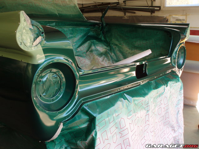

Då ska vi si resultatet
Dags att avlägsna maskeringen. Åtminstone för en tid smile

#3627
MUMS kommer över med kniv och gaffel wink
vart jäkligt smakfullt det där smile

#3630
Tänk vad lite färg kan göra! Är det inte en motivationshöjare även för dig? smile

Fy farao maska på igen det är alldeles för blankt, du är helt otrolig:)

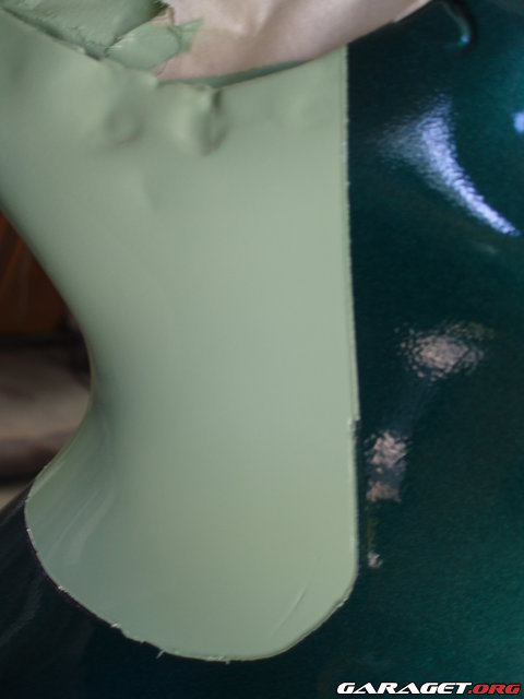

Två  O F Ö R L Å T L I G A   M I S S T A G  gjordes i samband med att fenan målades.
1. Jag använde helt vanligt maskeringstejp åt "böjen" på fenan. Det resulterade i att färgkanten blev hackig och oskarp sad
https://www1.garaget.org/gallery/images/165/164369/164369-8283b1ce557f8b61e82fea4d5320476c.jpg
2. När jag lackade det mörkgröna, maskade jag in fenan. Tanken var att de mörkgröna färgskikten skulle bli högre än grundfärgen på fenan. Alltså skulle det ljusgröna på fenan jämna av mot det mörkgröna.
Alltså en jämn övergång mellan fenans ljusgröna å det mörkgröna. Alltså så liten kant skulle kännas som möjligt.
Om detta skulle funka måste dock maskeringstejpen ligga exakt i kant med det mörkgröna. Det var här det gick fel. För det är stört omöjligt att tejpa exakt på millimeter i en böj sad sad sad
I stället skulle hela bakskärmen målats mörkgrön, maskerats, och det ljusa skulle ha sprutats...
Man känner sig som en rejäl idiot att som målare ha missat detta mad mad mad
Jag får göra som i det svenska försvaret. GÖR OM! GÖR RÄTT!!!!!! yikes

Du skulle kanske lagt det ljusgröna först & sen telpat Finlinjetejp & maskera över det ?
Alternativ är väl att våtslipa kanten & sen klarlacka? smile
