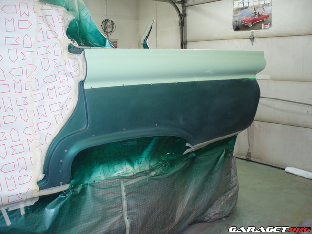

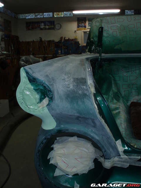

Börjar med att dra maskeringstejp så jag inte slipar i ytorna som inte skall mattas ner
https://www1.garaget.org/gallery/images/165/164369/164369-9c7835f1c1aaa3b023d0b2d95d57e9ea.jpg

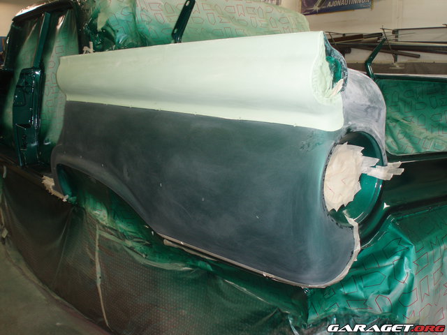

Har nu matta ned båda bakskärmarna med 500 torrslip.
https://www1.garaget.org/gallery/images/165/164369/164369-d6fff0ca84ab4e374b5a94a86090d42e.jpg
https://www1.garaget.org/gallery/images/165/164369/164369-1a1a7dc965d78bf44087c9145cb1f09c.jpg

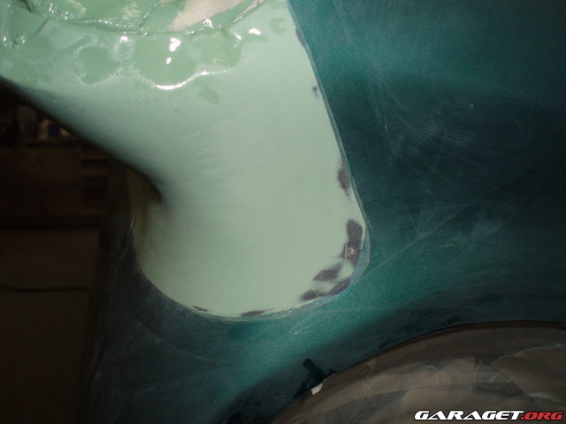

När jag mattar ned det ljusgröna slipar igenom färgen sad sad sad
https://www1.garaget.org/gallery/images/165/164369/164369-7e9c3ae87b6a6cb16e1a259662b47c50.jpg
Först försöker jag bara "dutta" i lite med pensel och jämna det med slippapper. Men då "hålar" jag bara bredvid i stället.
Det är att ta tjuren vid hornen och lacka det ljusgröna igen tongue
Nå kanske jag får färgkanten mellan det mörka och ljusa att bli snyggare då....

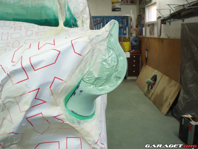

Har nu maskat in allt som det övriga som inte skall lackas
https://www1.garaget.org/gallery/images/165/164369/164369-1c3c138b5708f55acd98cec7b903758e.jpg
Jag tänkte även lacka bagageluckegångjärnen en gång till. De blev inte så värst bra sist
https://www1.garaget.org/gallery/images/165/164369/164369-f4262045cc1e5684b9aa3da9d0443777.jpg

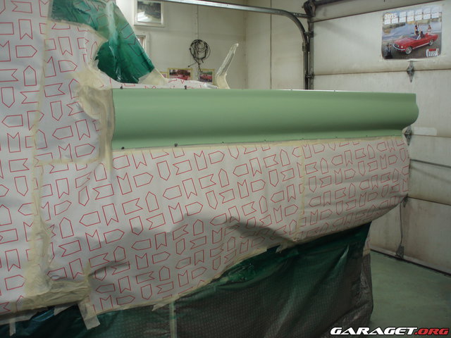

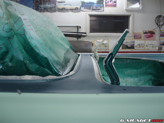

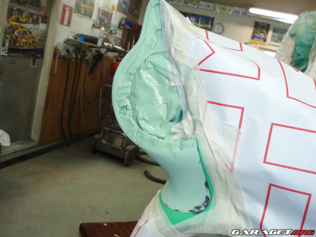

Jag testar två olika typer av tunna maskeringstejper. En är lättare att böja till, men biter sämre sad Den andra som sitter fast bättre böjs inte lika lätt neutral
Så det får bli en variant med det mer böjbara som sedan fäst med vanligt maskeringstejp.
https://www1.garaget.org/gallery/images/165/164369/164369-edfeebc04a698c386d48263b1de1d504.jpg
https://www1.garaget.org/gallery/images/165/164369/164369-940a092653c154214c07389dd89310d6.jpg
Tyvärr kommer denna att lossa lite under lackeringen sad sad sad  men mer om det senare...
Jag maskar in ytorna
https://www1.garaget.org/gallery/images/165/164369/164369-5f6ae64cf07cff7862c886013f96a7b6.jpg
https://www1.garaget.org/gallery/images/165/164369/164369-5c4a9bfc3f1d1360c604f6268ac62651.jpg
https://www1.garaget.org/gallery/images/165/164369/164369-52508bca232a54b47300ebc811b0e601.jpg
https://www1.garaget.org/gallery/images/165/164369/164369-42a0154fcf19b14b8553ff0c9f0403f6.jpg

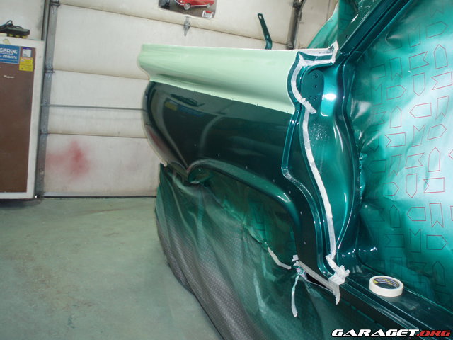

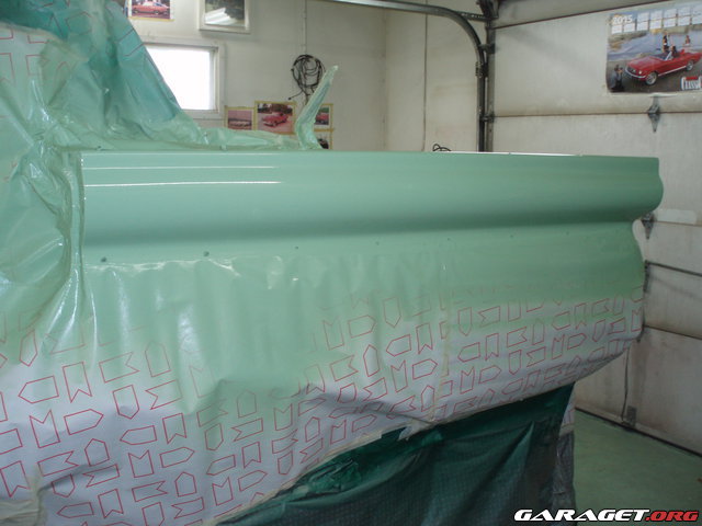

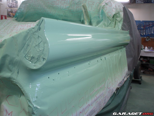

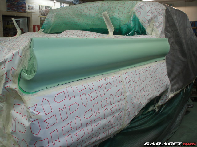

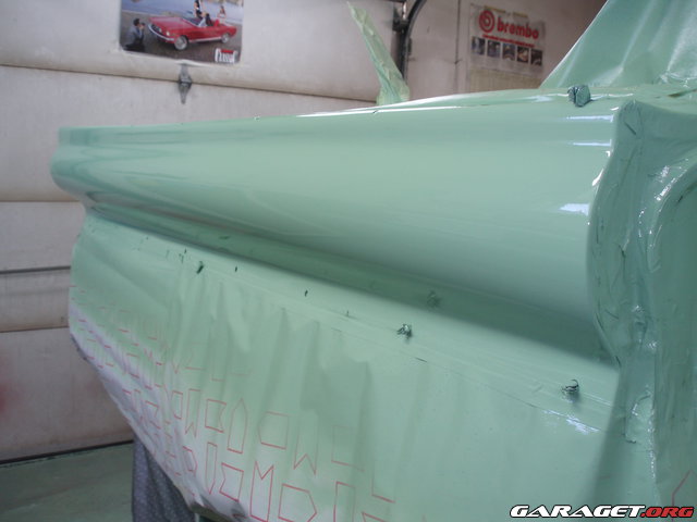

Nu har det ljusgröna sprejats på 3 lager till
https://www1.garaget.org/gallery/images/165/164369/164369-43c7a7b91f148144edf046886a8b7851.jpg
https://www1.garaget.org/gallery/images/165/164369/164369-19eae32a6e7777f58a5e52f02e5a4d9e.jpg
https://www1.garaget.org/gallery/images/165/164369/164369-5326efa4b203d39d1f45e005f19eb731.jpg
Nu blir det spännande att se hur färgkanten blev tongue
