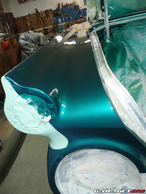

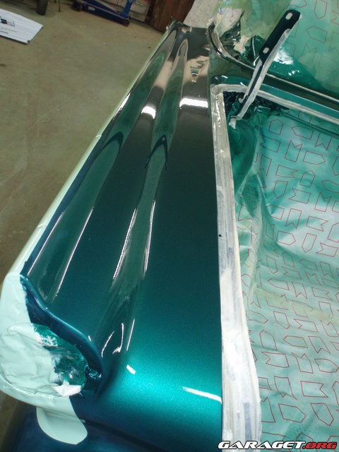

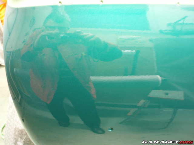

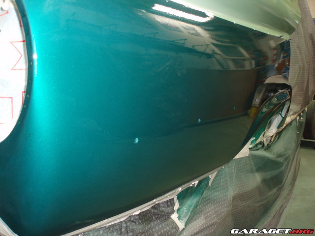

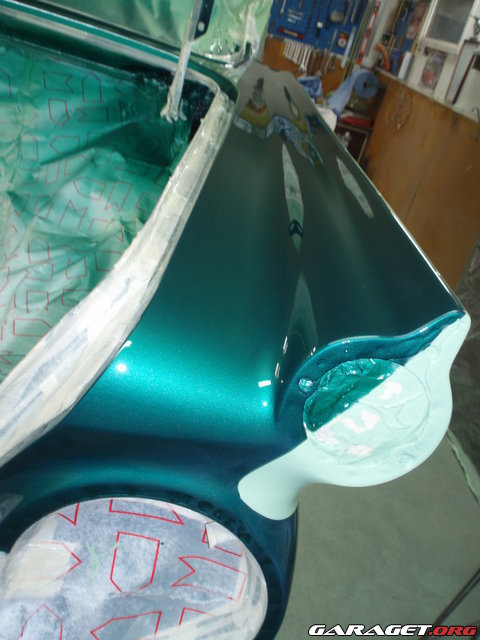

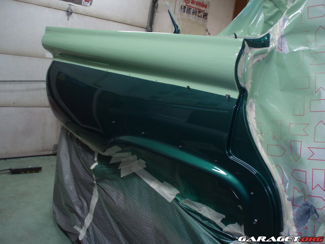

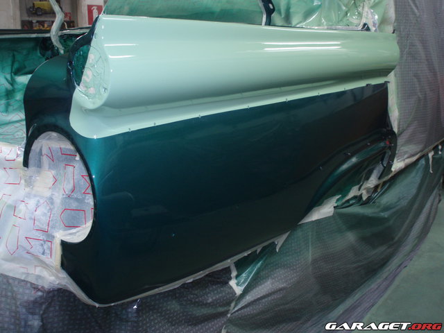

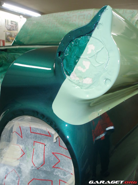

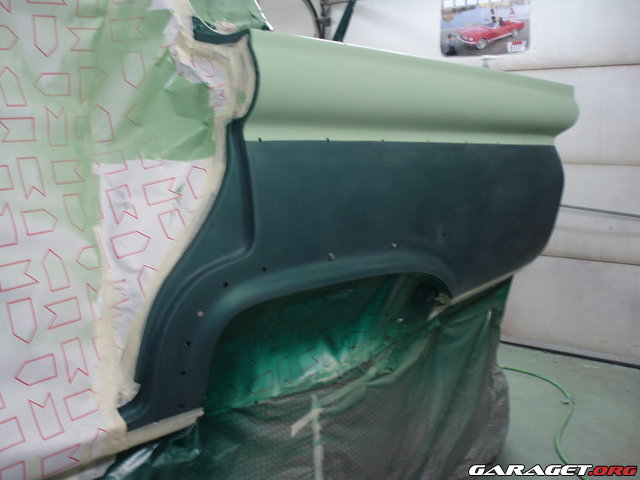

Nu ska jag inte hålla er på halster längre.
https://www1.garaget.org/gallery/images/165/164369/164369-bc02382de2a83cb44f47366d17bb1473.jpg
https://www1.garaget.org/gallery/images/165/164369/164369-65e7c6399e1d134b374ad51d5d99e624.jpg
https://www1.garaget.org/gallery/images/165/164369/164369-4aabd1729eb0523406e965bdc4b99dbc.jpg
https://www1.garaget.org/gallery/images/165/164369/164369-e28352bf23e30d8daf1d1b3b0d4d0e54.jpg
https://www1.garaget.org/gallery/images/165/164369/164369-4545d1f7a1b00513096540e5f13462a4.jpg
https://www1.garaget.org/gallery/images/165/164369/164369-0c724d1d9fd3742fe8423474df9765ef.jpg
https://www1.garaget.org/gallery/images/165/164369/164369-384cc768f17beed556834e36bdada9bd.jpg
https://www1.garaget.org/gallery/images/165/164369/164369-95ff919325742705841400dd2d1b391f.jpg
Det är ingen riktig showglans, men helt ok för att vara en garagelackering. Strukturen i färgen påminner om nya bilar med ganska stora "fjäll"....
Mäster själv tongue
https://www1.garaget.org/gallery/images/165/164369/164369-0e3a422067f2012593ece1ef32b114fc.jpg
2 030 Inlägg
8 januari 2016
#3695
OJ OJ OJ så fint! big_smile lite våtslip och polering så blir de en riktigt fin yta! smile
10 171 Inlägg
8 januari 2016
#3696
Det där får du vara nöjd med smile riktigt snyggt trotts finnen på bakskärmen wink

Det där är riktigt fint! Garagelack hade jag inte gissat på, ser inte många (inga?) dammkorn alls! Som sagt lite lätt våtslip o sen en polering så får du riktigt fin yta, om du nu orkar. Men rådet är att inte "testa på en liten yta först", blir du biten så har du ett hästjobb framför dig där man höjer ribban under resans gång. Bestäm dig redan nu för att låta bli eller att du går "all in"big_smile
