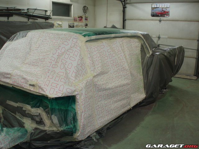

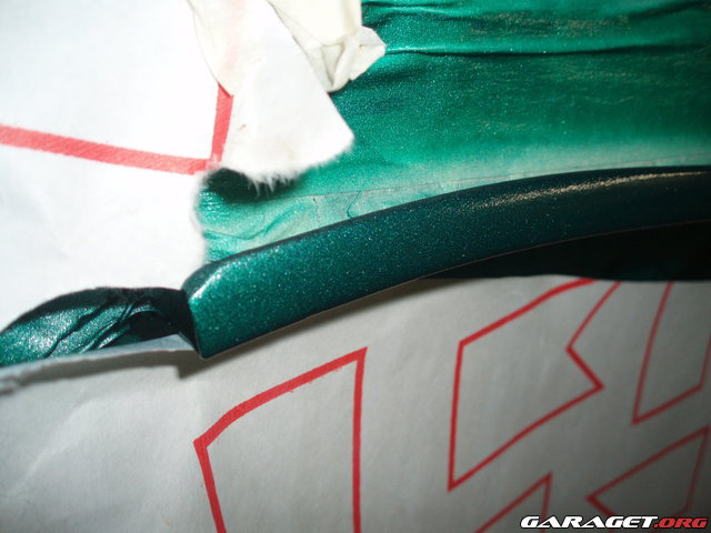

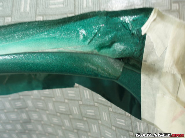

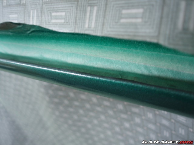

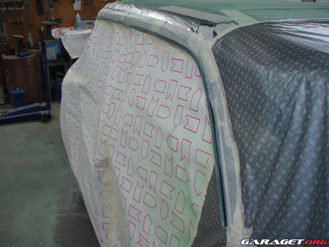

När jag börjar ta bort maskeringspapperet upptäcker jag en ny miss sad sad sad
Eftersom jag hade haft karossen ganska högt monterad medan jag målade och lackade, så blev överkanten på dropplisten omålad sad
Skulle ha stått på nån stol eller pall när jag målade dropplisten för att ha nådd ända över den.
Lite dåliga bilder, tyvärr, men slipfärgen lyser igenom det gröna
https://www1.garaget.org/gallery/images/165/164369/164369-800cc62f4320c5f7dfd54278203d91ea.jpg
https://www1.garaget.org/gallery/images/165/164369/164369-d18ffc383d26d584d9805ed061338aa2.jpg
https://www1.garaget.org/gallery/images/165/164369/164369-5cc0e52c61591c1c6558ea77759f6843.jpg

Är det någon kromslist på dropplisten ? Kanske fuska i färg med liten pensel i rännan då bara en ide vet hur lätt det är och missa där.
Tvyärr har dessa ingen kromlist över dropplisten. Inte ens den dyraste Galaxie modellen. Jag funderade lite på det först, att bara pensla i, men sist å slutligen är det inte så mycket extra jobb att måla dropplisten en gång till tongue

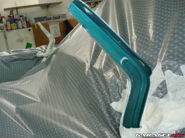

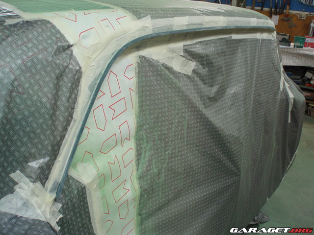

Nästan allt är ju maskerat redan så det är inte så stort jobb att fixa det sista smile
https://www1.garaget.org/gallery/images/165/164369/164369-686bd83538990e1058882d6e9df1152d.jpg
Har matta ned dropplisten med 500 papper
https://www1.garaget.org/gallery/images/165/164369/164369-f44e27b6c7881ce23916bbe311d63a6d.jpg
https://www1.garaget.org/gallery/images/165/164369/164369-9c60f5fe58d54fbfbaa2f3136d9671cb.jpg
Nu ska även gångjärnen åt bakluckan fixas till ordentligt.
https://www1.garaget.org/gallery/images/165/164369/164369-909c14f96b55a37b567ea9ccede6d718.jpg
