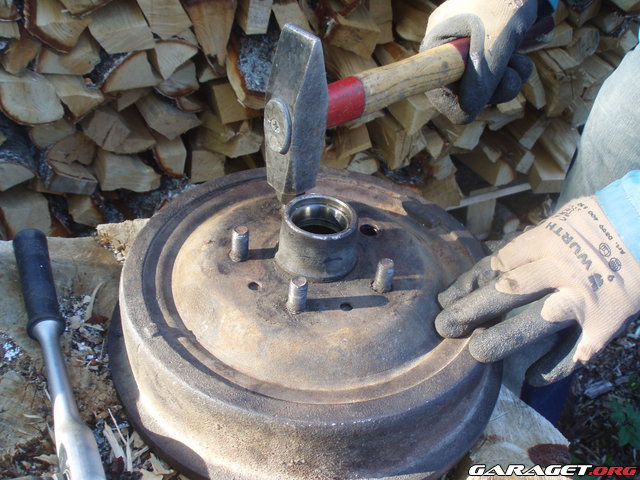

Medan jag har hållit på med lackeringen har farsan hållit på och donat med tekniken.

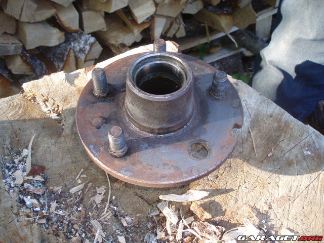

Hjulnaven demonterades kompletta och skall nu plockas ned i mindre delar.

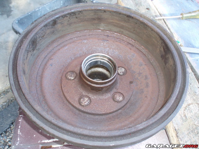

Först åker trummorna av
https://www1.garaget.org/gallery/images/165/164369/164369-49d66377a99b71fa113431fafead04f0.jpg

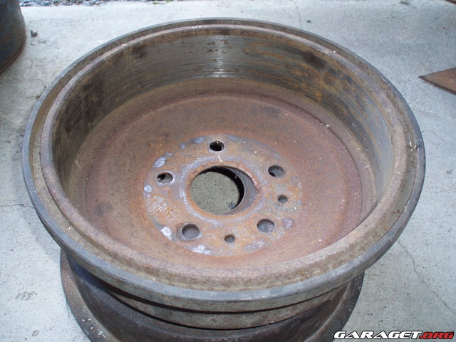

Trummorna har en rejäl kant och blånande partier. De kommer definitivt behöva svarvning
https://www1.garaget.org/gallery/images/165/164369/164369-86ee87c3e8b907140d764cd3c52a092c.jpg
Navet knackas loss från trumman
https://www1.garaget.org/gallery/images/165/164369/164369-3507eab59e002db9f0d96a77cf91abf0.jpg
Nav
https://www1.garaget.org/gallery/images/165/164369/164369-bd07fb0f64345f1ce8c5c8206e88ae23.jpg
och trumma
https://www1.garaget.org/gallery/images/165/164369/164369-901227b1d5c333838374aecff60210f1.jpg

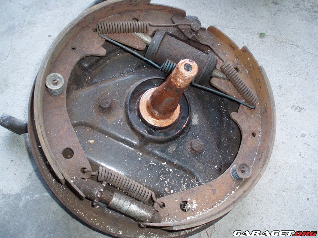

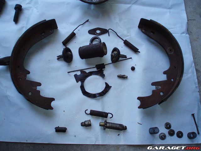

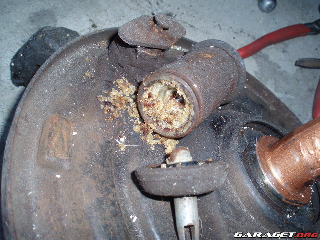

Plockar naven rena från delar
så här fräsch såg det ut i hjulcylindrarna sad
https://www1.garaget.org/gallery/images/165/164369/164369-726d7aeb68b1ea4f43df4ff8353ebf0a.jpg
Alla delar till frambromsarna demonterade
https://www1.garaget.org/gallery/images/165/164369/164369-6c4cf0004eb2209b7f4223fbb53d8019.jpg
https://www1.garaget.org/gallery/images/165/164369/164369-04a446426f1258f74167426836080202.jpg

#3767
Finns endel att göra ser jag men så är det med gamla grejer smile

Tänk på om du svarvar trummorna så måste du ha grövre bromsband på backarna, många som har svarvat och sen monterat med nya backar så har det ändå inte tagit något bra.smile
5 071 Inlägg
13 februari 2016
#3771
Det låter konstigt. Det borde ju räcka med att justera ut backarna. Även när backarna nöts så funkar ju bromsarna roll

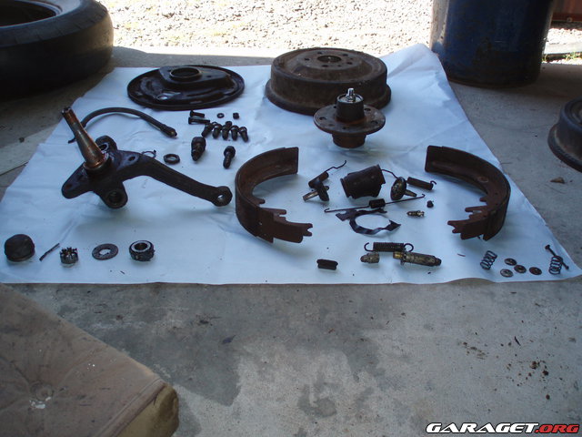

Minns ni reservdelsbilen jag köpte?
Både bromsarna och hjulupphängningen var ju nyrenoverade på den, så vi tar oss en titt och ser vad som går att använda
Tufft 70-tals stuk på färgsättningen big_smile
https://www1.garaget.org/gallery/images/165/164369/164369-4b9b798331c88057616875360a0a3daa.jpg
Här finns en hel del som kan gå att använda
både fjädrar och backar ser riktigt fräscha ut smile
https://www1.garaget.org/gallery/images/165/164369/164369-9032dd05d832ef5ccc08f59287a8167b.jpg
https://www1.garaget.org/gallery/images/165/164369/164369-51b8dca4a7fe828003363abfb82556e9.jpg

#3773
Inte trodde ja Picasso ägt en Ford 59...smile
Baronen
1 434 Inlägg
13 februari 2016
#3774
Färgglatt! Men det har sin charm även det smile fina bitar, bara att flytta över smile

#3775
Inga färger man gärna ser blandat men, riktigt fina broms delar som går att använda är ju inte fel smile
5 071 Inlägg

#3776
big_smile big_smile big_smile
Alla som stylar eller customiserar bilar kan man väl kalla för konstnärer smile
Det var ingen fegis i alla fall big_smile
Det mesta går säkert att ta smile

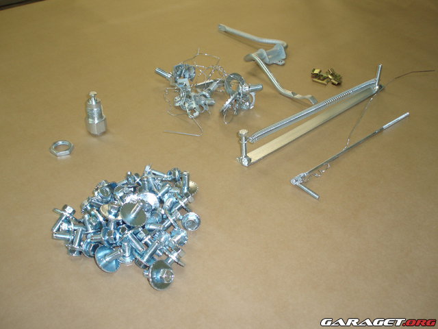

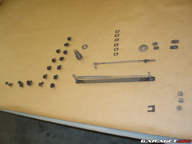

Dags att fixa bromsdelarna
Ner i StripAll hinken med en massa andra delar
https://www1.garaget.org/gallery/images/165/164369/164369-d5120a820839f6cff26168283b78cca6.jpg
Efter 3 dygn i StripAll är delarna ganska rena och fräscha.
https://www1.garaget.org/gallery/images/165/164369/164369-9f9259413ac1c58df11166724ee939a4.jpg

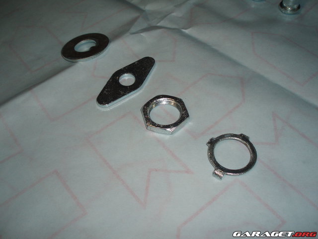

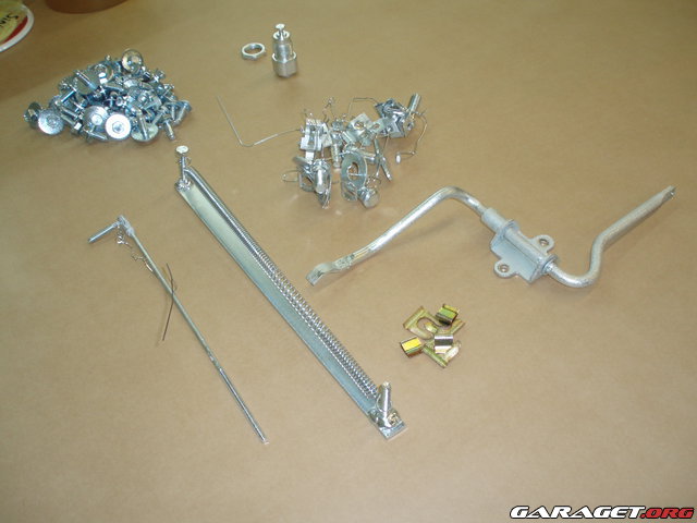

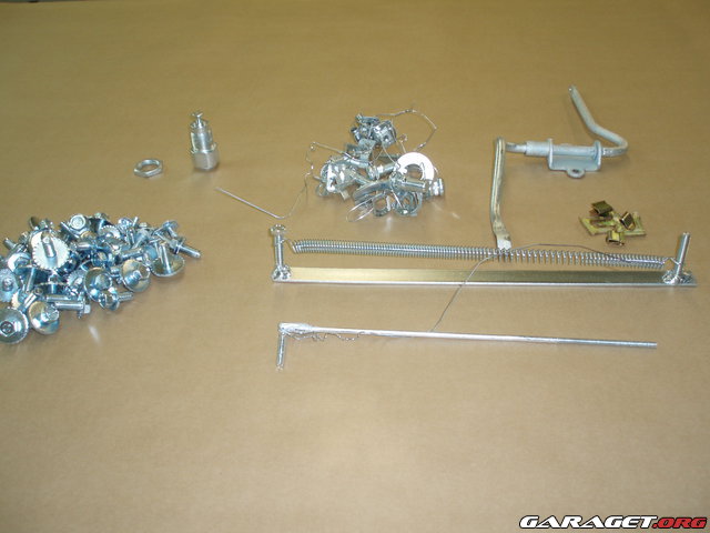

De skickas via jobbet på blåpassivering, en sorts elförzinkning
och efter en vecka anländer de smile
https://www1.garaget.org/gallery/images/165/164369/164369-e58c2eafd094704e63c30c77e51cdecc.jpg
några små kabelclips har blivit gulpassiverade
https://www1.garaget.org/gallery/images/165/164369/164369-bbaf2e90ea88fea76e4a28e881c7209f.jpg
https://www1.garaget.org/gallery/images/165/164369/164369-9172583acc3e278a9d42bdd96e3435f9.jpg
https://www1.garaget.org/gallery/images/165/164369/164369-9b1b8bf078cd461445607b1adad19165.jpg

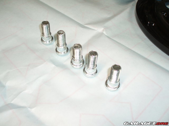

Även hjulbultarna passiveras
https://www1.garaget.org/gallery/images/165/164369/164369-f24e82a97477003b1110168641add498.jpg
Nya hjulbultar köper jag dock från eBay
https://www1.garaget.org/gallery/images/165/164369/164369-d01cf3a5bd178819200bad0cff131bbf.jpg

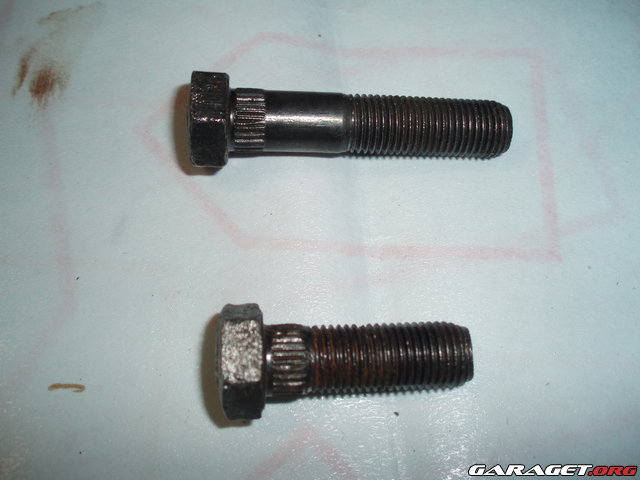

De två skruvarna som håller bromskölden mot spindeln är av hårdare stål och det räcker att köra av dem med stålborste. Som ni ser är de splinsade mot huvudet
https://www1.garaget.org/gallery/images/165/164369/164369-11567b53ce2dcf370ecf72abd4d0e5f6.jpg
