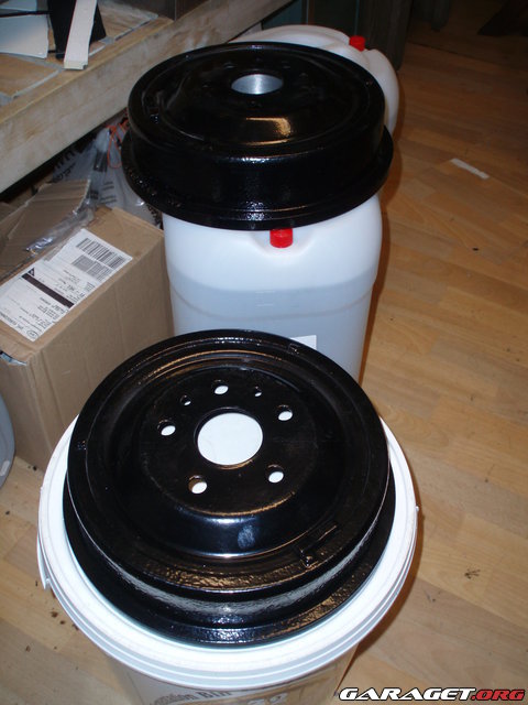

Bromssköldarna blev skickade på pulverlack
https://www1.garaget.org/gallery/images/165/164369/164369-b3b552f87d740ce34f70bf8a731e7b54.jpg

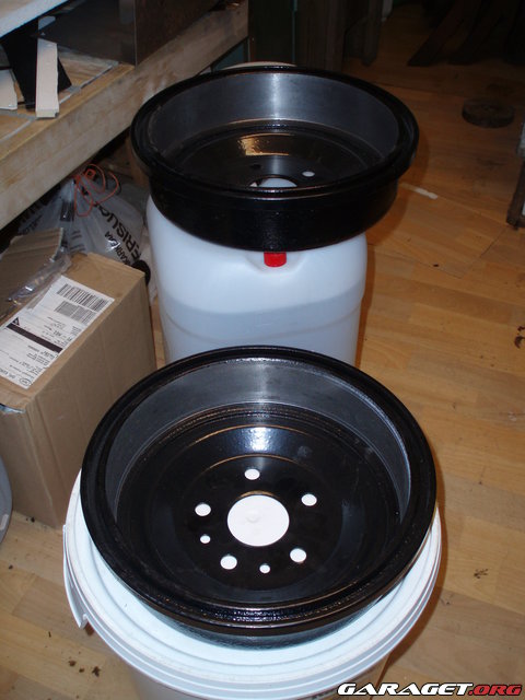

och trummorna
https://www1.garaget.org/gallery/images/165/164369/164369-0461fb827addc8c3bda1220bf6d979a6.jpg
sen lämnades trummorna bort på svarvning
https://www1.garaget.org/gallery/images/165/164369/164369-1a8274f92f871387ed4bf4c83796de6b.jpg

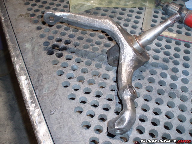

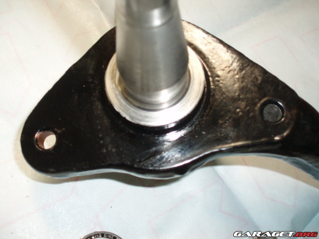

Jag vågar inte blästra spindeln med risk att förstöra den bearbetade ytan, så istället så slipar jag den med stålborste
https://www1.garaget.org/gallery/images/165/164369/164369-835ab9a2dfdfb9455ef8c998461e7117.jpg

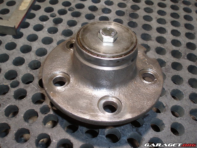

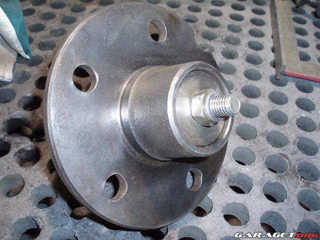

Likaså gäller navet. För att skydda lagerytorna så sätter jag brickor i båda ändarna och en bult rakt igenom.
https://www1.garaget.org/gallery/images/165/164369/164369-25fa3496e100f1812d6029d7caccc0b2.jpg
https://www1.garaget.org/gallery/images/165/164369/164369-ec11a6b4f9b22bd9cf66e57863fb92e5.jpg

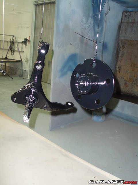

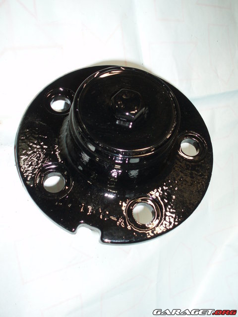

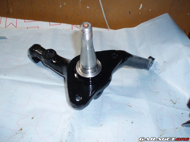

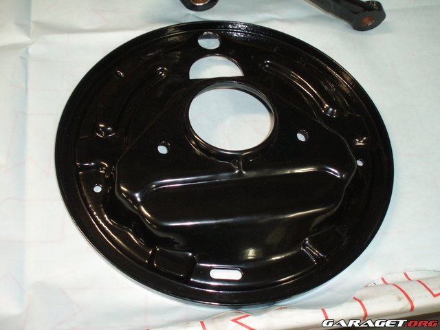

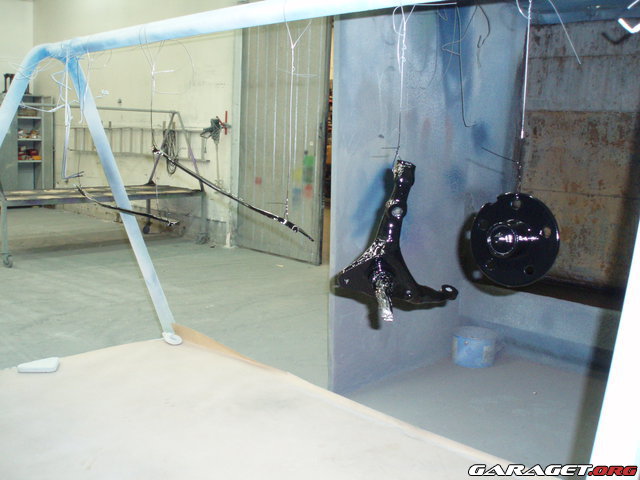

Jag får använda jobbets lokaler för att lacka delarna (Tack Profiweld!!!)
Jag grundar som vanligt med Epoxy och drar det svarta några timmar senare
https://www1.garaget.org/gallery/images/165/164369/164369-f88fb1cf6d01d0ae4215d22ace0b68b9.jpg
https://www1.garaget.org/gallery/images/165/164369/164369-4bf2472ddfda68cc64a191d16342a0b6.jpg
och resultatet är helt ok
https://www1.garaget.org/gallery/images/165/164369/164369-1b490ad62396799572a915eb94b146a6.jpg
https://www1.garaget.org/gallery/images/165/164369/164369-d1561e854e935887bc6c3bfc7750b41f.jpg
Jag hade den bearbetade ytan maskerad som ni minns
https://www1.garaget.org/gallery/images/165/164369/164369-51afb86a9802921a7a473ff4cccfd1c1.jpg
