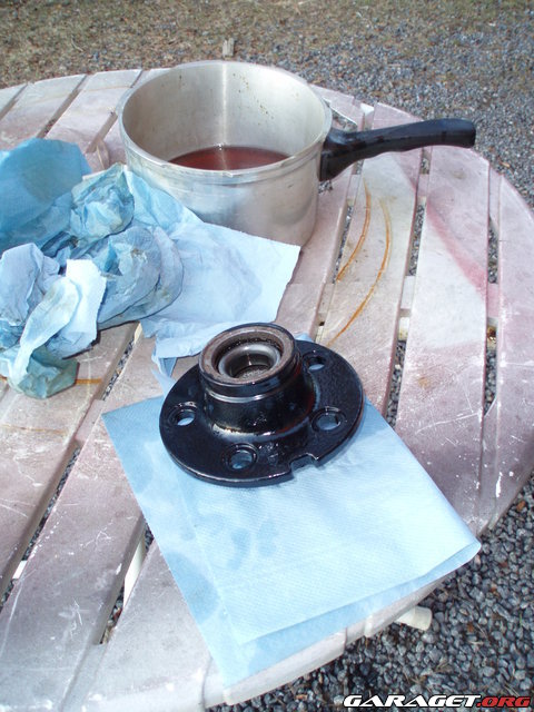

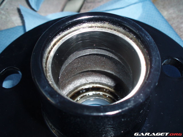

Detta skulle egentligen ha blivit gjort före navet målades neutral
Navet tvättas ur i brännolja så allt gammalt lagervaselin avlägsnas
https://www1.garaget.org/gallery/images/165/164369/164369-653ed8cab5cba936f1b3daf13b7ecbaf.jpg
Lagerskålen ser riktigt fräsch och fin ut smile
https://www1.garaget.org/gallery/images/165/164369/164369-2c1e4d6413950d7166e74179876e321a.jpg

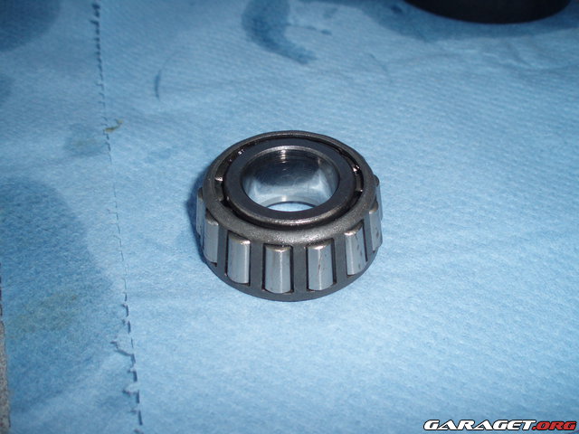

så även lagret
https://www1.garaget.org/gallery/images/165/164369/164369-bd036ea57279b01d8adb706afa93270b.jpg
så inga åtgärder behövs här.

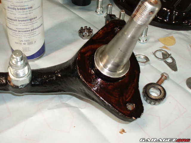

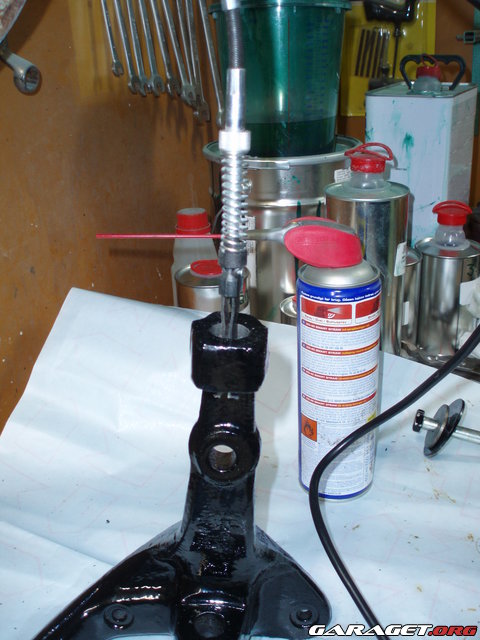

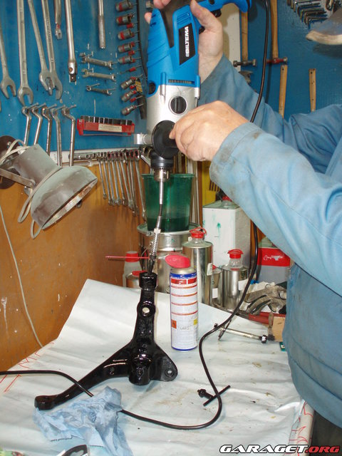

Det har ju trängt in en hel del färg i hjulspindeln där kullederna och p-ändarna skall monteras.
Och denna metod funkade som hand i handske smile
Ett honingsvertyg för bromscylindrar funkade som smäck smile
Här är det farsan som fixar Svarta änkan, ursäkta spindeln wink

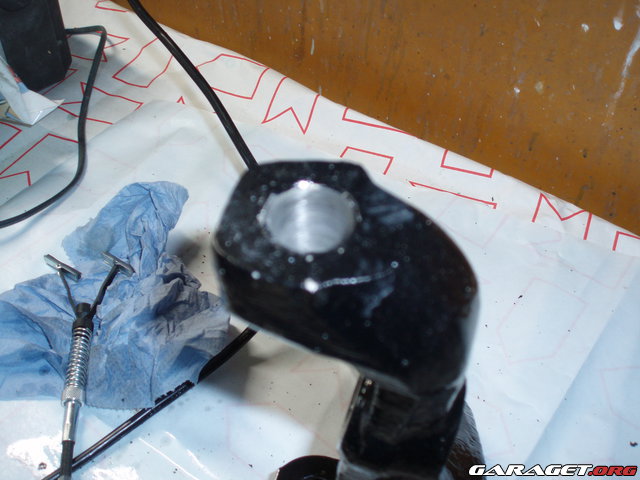

De bearbetade ytorna där kullederna monteras blev som nya (ursäkta för den dåliga bildkvalitén)

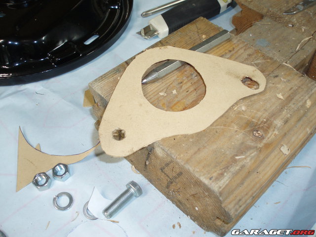

En packning tillverkas ur packninspapp

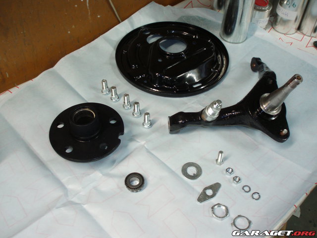

Dags att börja montera ihop framnavet big_smile

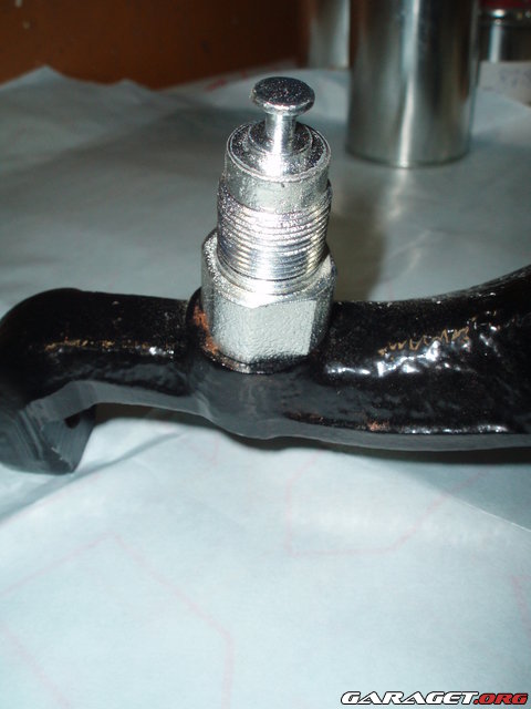

Ford har ett litet märkligt system vad häller bromscylindrarna fram. Vanligtvis är hjulcylindrarna fäst med två bult från utsidan av skölden.
Ford däremot har en grov bult som hjulcylindern är trädd på. Denna stora bult sitter igenom spindel med innergänga på baksidan. Den går även genom skölden och håller fjädrarna åt bromsbackarna.
Här är huvudbulten monterad i spindeln
https://www1.garaget.org/gallery/images/165/164369/164369-bc8528e429d7e805c2f71c6798cf2213.jpg

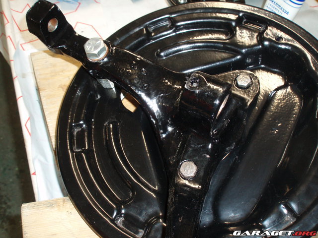

Jag sätter kopparpasta på allt som skruvas ihop smile
packning som jag tidigare tillverkat kommer på plats
https://www1.garaget.org/gallery/images/165/164369/164369-5c5e1de176ff52f31f7203ae589fa068.jpg
och skölden skruvas fast på spindeln
https://www1.garaget.org/gallery/images/165/164369/164369-84f59a353d87d2677bb197eacc23b774.jpg
