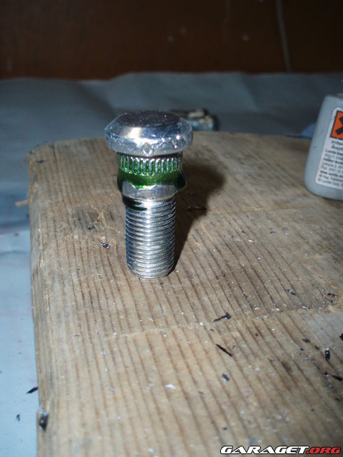

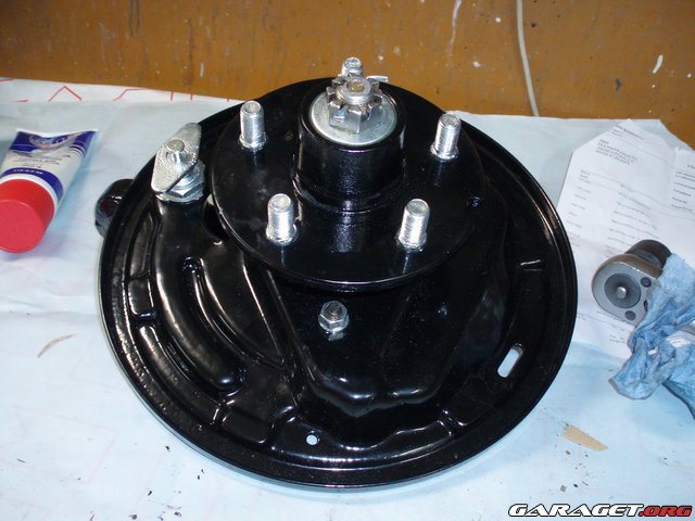

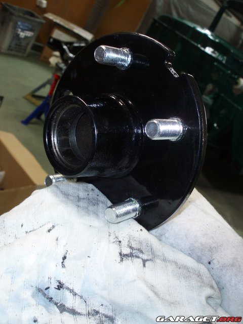

Jag sätter lite gänglåsning på hjulbutlarna, tycker de känns lite lösa sad
https://www1.garaget.org/gallery/images/165/164369/164369-f01e32155e1154b719e9800ece749e9b.jpg

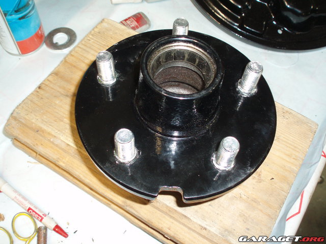

Jag spänner fast navet i skruvstycket (med trasor mellan käftarna för att inte repa den nymålade ytan) och slår i bultarna
https://www1.garaget.org/gallery/images/165/164369/164369-e42b66ee941d38b3472d43c9d30f60af.jpg
Klart!!!
https://www1.garaget.org/gallery/images/165/164369/164369-125ec648ced3ed1d7813ed73666fec84.jpg

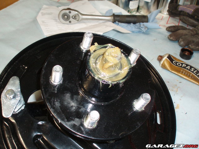

Skölden är nu skruvad i spindeln och det är dags att trä på navet. Men först ska lagerfettet appliceras
https://www1.garaget.org/gallery/images/165/164369/164369-8a97bff0fa4067382b4df7caecfb200a.jpg

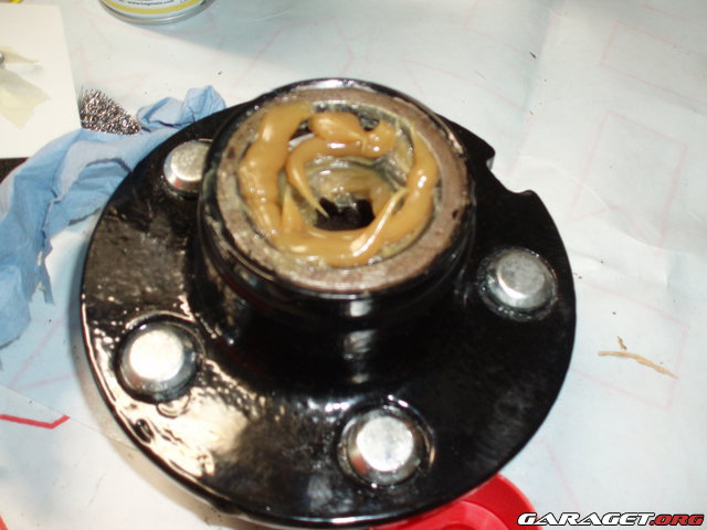

Jag fyller även navet med lagerfett
https://www1.garaget.org/gallery/images/165/164369/164369-56b038ad2daec7b34c25e2960a208a68.jpg

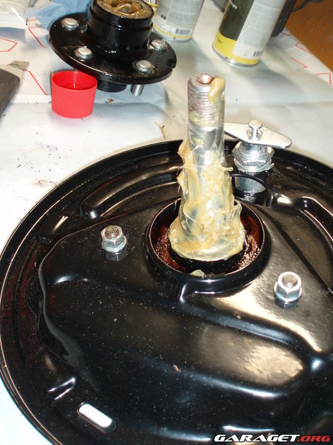

På med navet på spindeln
https://www1.garaget.org/gallery/images/165/164369/164369-82e47bfd8f05f781c598d5ba6ea29893.jpg
och bricka, centrummutter och saxsprint. Nu får navet gå till arkiveringen tills det är dags för montering på bilen
https://www1.garaget.org/gallery/images/165/164369/164369-49e703c6237dda2b19a3149336b5a196.jpg

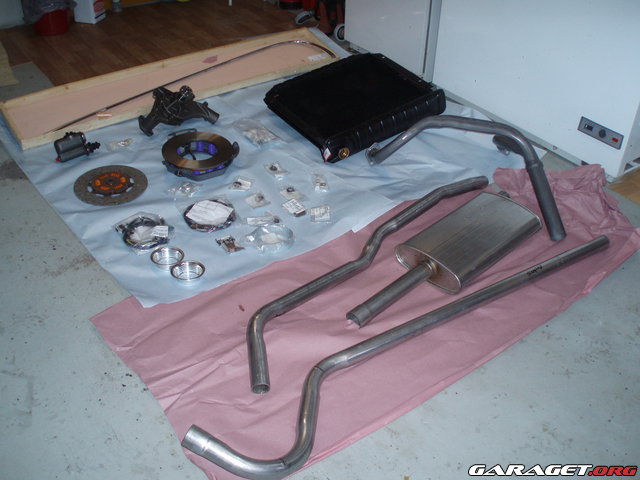

Eftersom jag nu har möjlighet att få hem en massa delar fraktfritt passar jag på och köper från det tyngsta artilleriet.
NU är det julafton igen lol lol lol lol lol lol lol lol lol lol lol lol lol lol lol
                          - Ny Kylare
                          - Ny Koppling
                          - Ny Tryckplatta
                          - Ny Vattenpump
                          - Nytt Komplett Avgassystem
                          - Ny Huvudbromscylinder
                          - Nytt Elsystem åt motorrummet
                          + Diverse smågrejer
