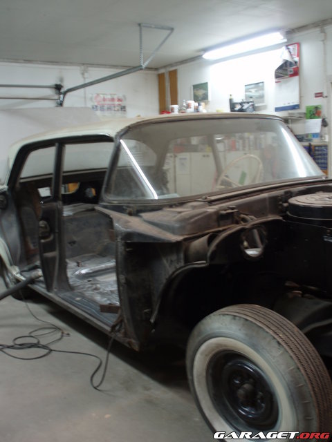

https://www1.garaget.org/gallery/images/165/164369/164369-ff213f6304d5af6a66e73be8e5a01825.jpg
Stötfångare, sandplåt, grill, skärmar, inner-skärmar, friskluftintag, motorhuv, dörrar och baklucka är demonterat.
Jag slipar bort all färg med hjälp av tryckluftsdriven slipmaskin och 80:an papper. På ställen där inte slipen kommer åt använder jag borrmaskinen och en nylontrissa.
Där det är mycket spackel tar jag till vinkelslip och kör försiktigt med en rondellskiva, utan att slipa ända ned till plåten. Det sista tar jag med tryckluftsslipen eller nylontrissan. Annars ger vinkelslipen så grova spår i plåten.
Till sist så sandblästrar jag där det finns rost eller antydningar till rost. Drar på en epoxygrund inom en halv timme efter blästrandet för att undvika ny rost.
På så vis tar jag ett parti åt gången på bilen för att få bort all rost och få ny fräsch grund som skydd. Den kommer ju att lackeras först om flera år.
De partier som är så pass dåliga att sandblästern gör hål i plåten skall naturligtvis svetsas upp.

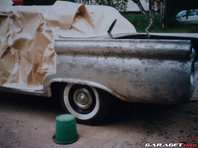

29 oktober 2011
https://www1.garaget.org/gallery/images/165/164369/164369-1f51c57e3a2f4224b9b96289d5a57b1c.jpg
Plåten mellan främre stötfångare och kaross var demolerad och jag hittade en bättre begagnad (trodde jag). Efter att ha tagit den plåtren såg den också ut som ett månlandskap. Dessutom hade den en hel del rost på undersidan som krävde en hel del blästring.
Här har jag börjat att spackla upp den.
Det visade sig att bilen hade blivit rejält smälld både fram och bak. Stötfångarjärnen var krökta, vänster framskärm och höger bakskräm hade varit intryckta. Framskärmen hade reparerats genom att någon hade kapat av den på mitten yikesyikesyikes sedan hamrat den till rätt form och svetsat ihop den igen.
Bakre hörnet på karossen hade också kapats av och hamrats till någorlunda rätt form, för att sedan svetsas tillbaks på karossen. Därav den enorma mängd spackel på bakskärmen hmmhmmhmm
