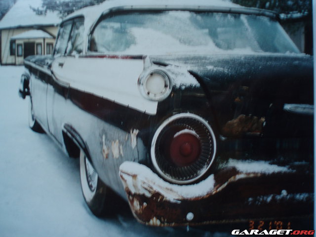

https://www1.garaget.org/gallery/images/165/164369/164369-e4bed0d48f48de790815de4d81266636.jpg
En kompis håller också på med en -59 Ford renovering.
Han utgick från en 4-dörrars Custom 300 men tyckte att karossen var för dålig och skaffade därför en Galaxie kaross (kortare tak med mindre bakruta, ofta kallad Thunderbird-taket) från Sverige.
Han kunde därför undvara ett hörn från den sämre Custom 300 karossen.
Tyvärr var den bort-rostad nertill så det gick inte att använda större bit än detta.
Senast redigerat av JohnWayne (24 november 2011)
