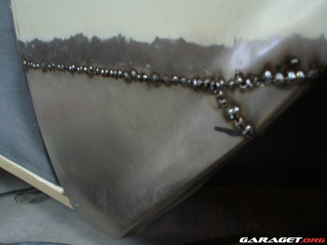

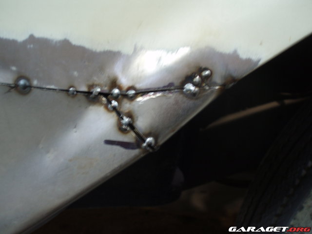

Jag klipper till en kil som ja punktar fast
https://www1.garaget.org/gallery/images/165/164369/164369-73fb5f8beeef780fa357e53307c862df.jpg

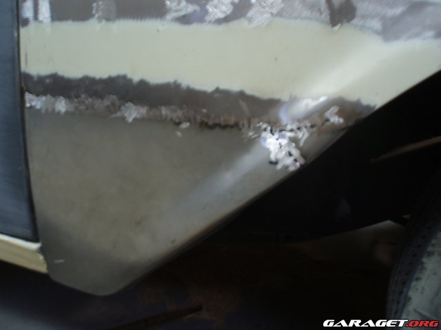

Då jag har cirka en centimeters mellanrum mellan svetspunkterna så slipar jag svetsen
https://www1.garaget.org/gallery/images/165/164369/164369-20f5059c02fcf0906629033d5617867c.jpg
https://www1.garaget.org/gallery/images/165/164369/164369-49c0009f13c6c60881411e90024bbdce.jpg
