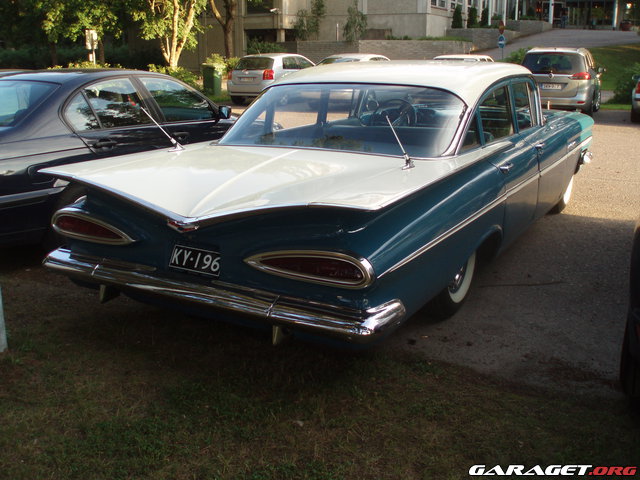

Ahh, dubbla antenner bak skulle man haft. Ser ni hur snyggt det är big_smile

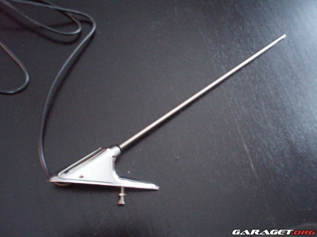

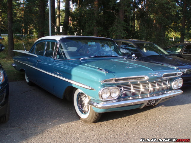

En kompis hade två splittnya antenner liggandes, som jag fick köpa för ett vänskapspris. Sånt man inte tackar nej till smile
https://www1.garaget.org/gallery/images/165/164369/164369-c063805dbac780885cb5aa4bcc2a7ed3.jpg
De viktigaste attributen på en amerikansk femtiotalare är vita däcksidor, fenderskirts och dubbla antenner. Vissa modeller ser dock ändå bättre ut utan skirtsen. Hur det blir på denna vet jag inte ännu.

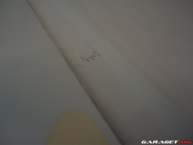

https://www1.garaget.org/gallery/images/165/164369/164369-06b368afb33921de2a33d10c8c726325.jpg

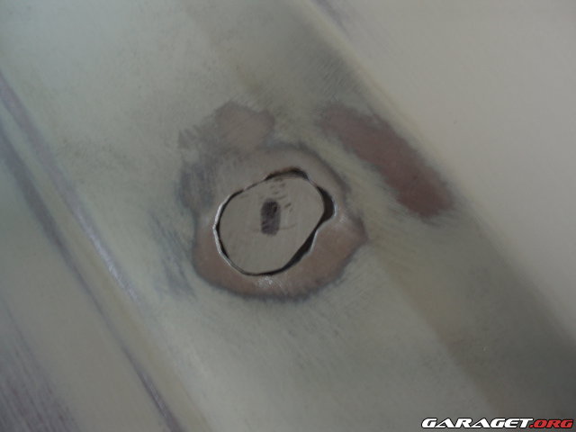

Jag tillverkar en liten plåtbit som ska täcka hålet efter antennen på framskärmen. Jag sätter en bit tejp på undersidan av skärmen så att plåtbiten hålls på plats medan jag punktar fast den.

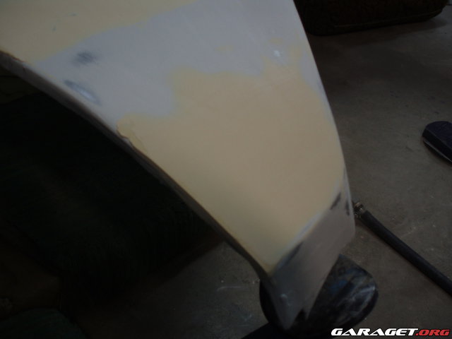

https://www1.garaget.org/gallery/images/165/164369/164369-13223daf0871bff6a6cad0269cbc4933.jpg
Då är det bara att försiktigt punkta fast plåten så det inte blir några problem med att skärmen "drar" sig

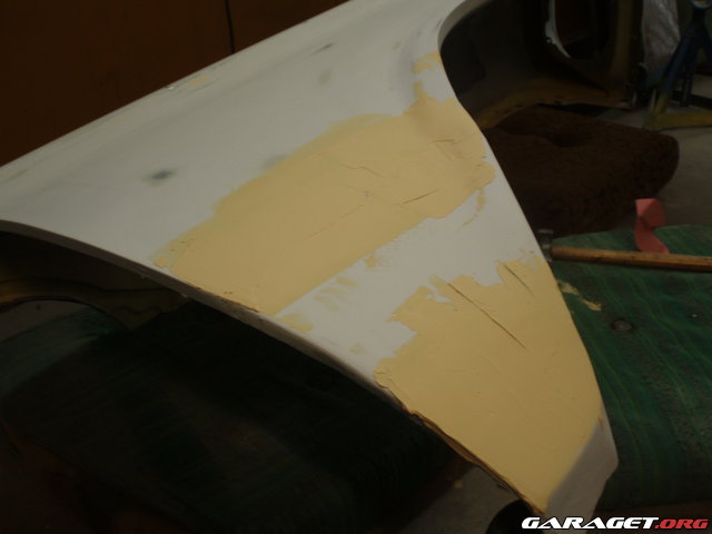

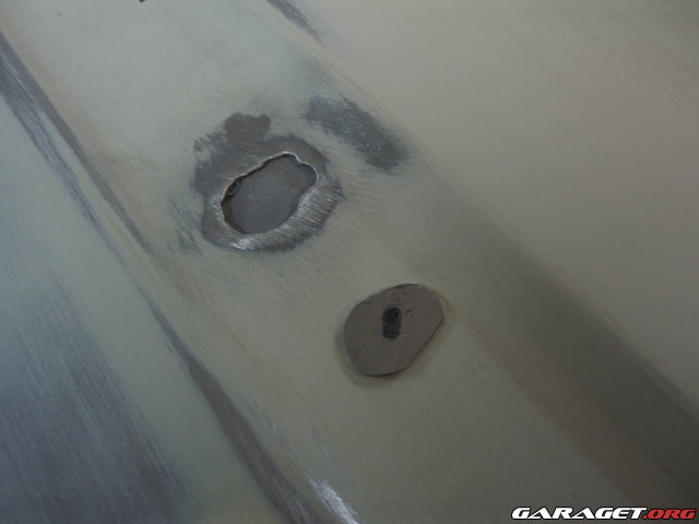

Antennhålet på framskärmen är borta smile
https://www1.garaget.org/gallery/images/165/164369/164369-910e9f203433c66072443f65d3584632.jpg
och svetsen är grundad med epoxy
https://www1.garaget.org/gallery/images/165/164369/164369-1398c549c70a2f274ec3e8645128f664.jpg

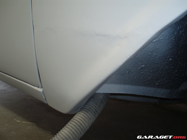

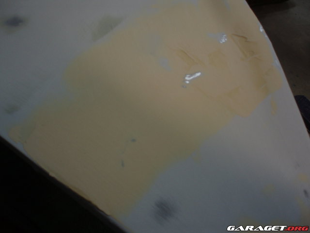

Jag lyfter av skärmen igen och börjar spackla.
Efter all svetsning har nedre delen dragit sig lite, så det får hamras till rätt form först.
https://www1.garaget.org/gallery/images/165/164369/164369-c76f3fc436ba913fa5f3e5393f7f51a4.jpg
Spacklet slipat, men det är inte bra ännu.
https://www1.garaget.org/gallery/images/165/164369/164369-0a494b9f438beddb8cb30fce5c493cf5.jpg
Nu kan vi snart börja godkänna ytan smile
