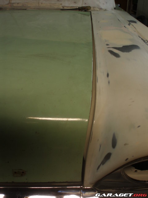

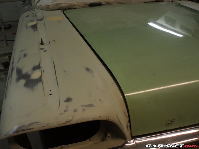

Nytt problem med huven monterad yikes
Ser ni hur springa ändrar? Mot vindrutan ligger huven nästan mot framskärmen. Men framtill är spalten mycket större för att bli mindre där huven börjar....
https://www1.garaget.org/gallery/images/165/164369/164369-6d73f37144bc5daf6e1a5c55a2a9d7ba.jpg
samma gäller andra sidan. Hörnet på huven tar nästan i framskärmen...

säker på att fordhuven är lika då?
Jåå, det är samma huvar. Med samma mått. Det är väl bara att justera om framskärmarna. Men jag antar att det är bättre att ha grillen och stötfångaren på plats också. Ifall några fel hål ska flyttas.

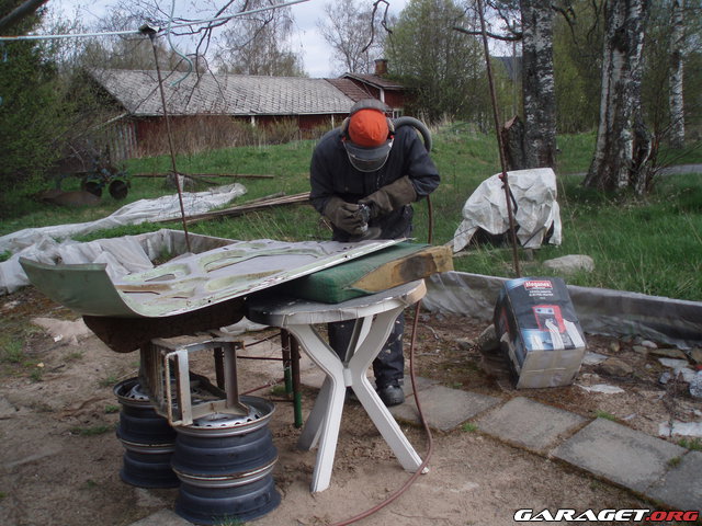

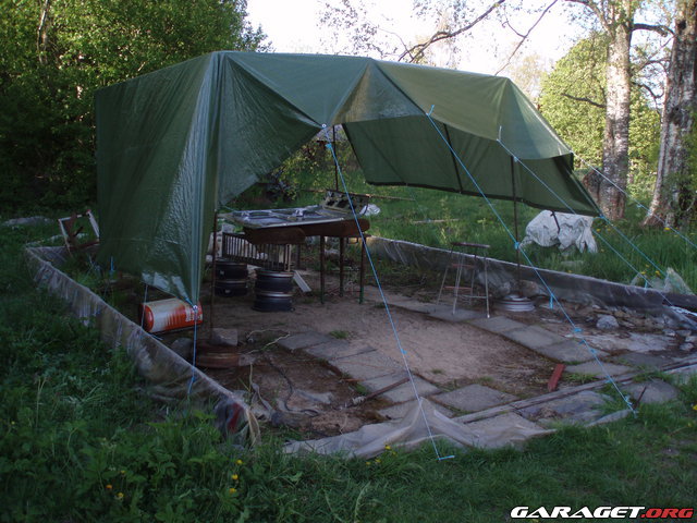

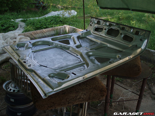

Jag har ett skilt ställe där jag brukar sandblästra och slipa. Och på somrarna brukar jag spänna en presenning över för att inte behöv stå i direkt solljus. Mycket enklare att jobba i skuggan där det är svalt när man har halare och skyddsutrustning cool cool cool
https://www1.garaget.org/gallery/images/165/164369/164369-462996658913dc2a4b4c77ecdadfcd7d.jpg

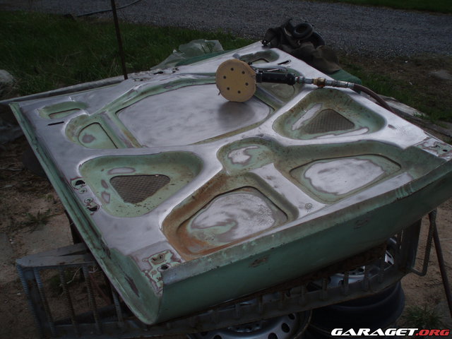

här slipas huven för fullt.
https://www1.garaget.org/gallery/images/165/164369/164369-7190f43f9e5cdc3ae70e9788a3c4a612.jpg
den får ligga på några mjuka kuddar så den inte skadas

Den oscillerande slipmaskinen och 80:ans grovlek på pappret gör susen.
https://www1.garaget.org/gallery/images/165/164369/164369-6bd7b658c6e660c7d35dc0c257e39b9b.jpg

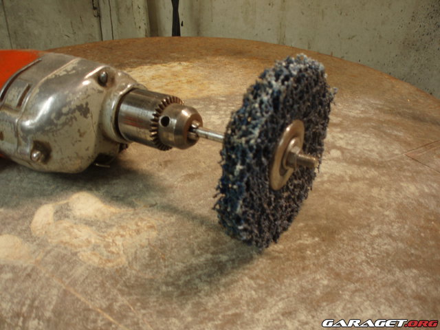

där jag inte slipper åt används borrmaskin och nylontrissa
https://www1.garaget.org/gallery/images/165/164369/164369-f665143260f97b8a2618f9f5a40f09f0.jpg
till sist så blästrar jag på de ställen jag inte kommit åt med vare sig slipmaskin eller borrmaskin. Och all befintlig rost blästras också givetvis bort.
Men jag blästrar väldigt försiktigt på öppna plåtytor så inte plåten skall slå sig.
https://www1.garaget.org/gallery/images/165/164369/164369-018e45ad3c6abfd93b8a325b98d1dd5b.jpg
