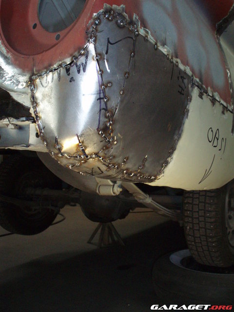

https://www1.garaget.org/gallery/images/165/164369/164369-667d3bf6992c45647d9b570c19377dae.jpg
Börjar det tidsödande arbetet med att svetsa fast det nya hörnet. Punktar först så det sitter stabilt i karossen för att sedan punkta var tionde centimeter. Kyl alla punkter med tryckluft. Fortsätter att punkta mitt emellan de tidigare punkterna och kyl igen. Om och om tills det är en centimeter mellan alla punkter. Då slipar jag ner punkterna så de jämnas med plåten. Svetsar fast de återstående luftgapen och kyl hela tiden. Man måste vara väldigt försiktig annars slår sig plåten.

pellepervert skrev:
med rejäl plåt och en stadig kontruktion behöver man inte ha massa förstyvningar och irreterande dubbel plåtar big_smile
Det ligger något i det smile Men jag tror nog att dyrare märken typ Cadillac, Imperial och Lincoln inte var så enkelt uppbyggda.

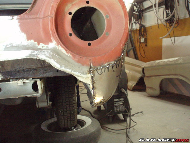

https://www1.garaget.org/gallery/images/165/164369/164369-504a286b0ee738cfa11af6354581a889.jpg
Eftersom hörnet inte räckte ända ner, så fick jag tillverka en del plåt själv. Då var det hammare, mothåll och skruvstäd som gällde.

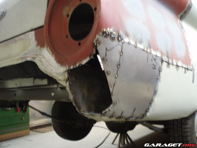

https://www1.garaget.org/gallery/images/165/164369/164369-b9e2183c75d7691b2004d90b8144648a.jpg
Det blir ett rejält lapptäcke. Detta är inte det optimala tillvägagångssättet, men så här får det bli.
Observera pilen, ifall man blir roll av allt svetsande och inte vet upp eller ner på bilen

smile ska du tennspackla? är den andra sidan lika, så borde det där duga fin fint.
snyggt som sjutton.......
Tennspacklar gör jag inte, av diverse skäl.
1. Jag behärskar inte konsten.
2. Om inte tennspacklingen blir 100 % kan det bli luftblåsor mellan tennspacklet och plåten (rost).
Istället kör jag expoxygrund, ända grundfärgen jag vet som det går att spackla på. Problemet är att få plåten så rak så att man inte behöver fylla så mycket med spackel för i det avseendet är tennspackling att föredra.
