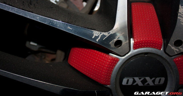

Tjena alla glada!
Tog en koll runt bilen, fick syn på underliga märken som liknar något som runnit eller kanske skrapats på varje fälg. Jag har ej kört emot någon trottoar kant eller liknande, samt det ser mer ut som några slags rinningar, ser ut att vara nån rost fläck där med. Fälgarna inhandlades 2009, så dem är ju inte så värst gamla. Dem har inte rullat särskilt mkt heller.
https://www1.garaget.org/gallery/images/57/56796/56796-1555e46fad093bc775c1ffac385b387c.jpg
Frågan är nu om någon vet vad detta kan bero på ?
Tacksam för svar!
Mvh!

Ser ut som oxideringar eftersom det startar i kanten och jobbar sig inåt.
Fälgen är ju svarvad så ligger det klarlack på detta, klarlack har väldigt svårt att fästa på såna ytor och det brukar bli som på dina efter ett tag.
Tyvärr är det enda att slipa ner och antingen lacka ytan eller polera upp den igen. Finns speciella klarlacker som ska fungera bättre på polerad/svarvad yta men detta är inget jag testat.
Mvh Micke

Där ser man, inte mkt annat att göra än att lämna in dem för att få dem fixade då.
Tack för ditt svar!
