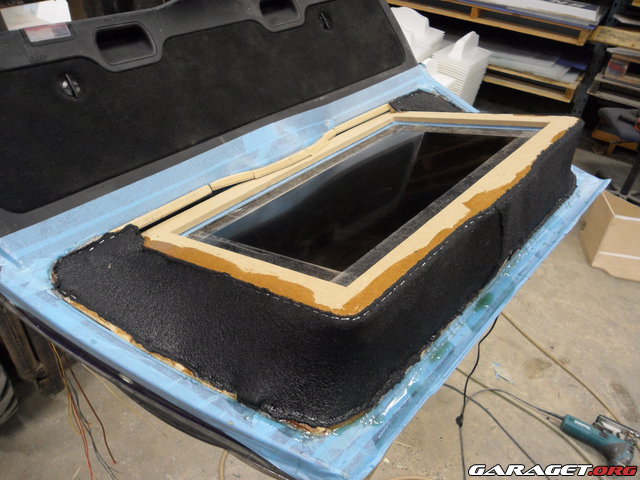

Massa stök och bök idag.. Plockat bort bakluckan helt för att plasta ny cover till TV´n..
Fick massa hjälp av Svedis och Evilaudio, tack som fan!
Så nu är den prio ETT att få klar och tillbakamonterad innan det fortsätts med resten.
Bilder kommer, men det har inte tagits så många bilder just för tillfället men det kommer i veckan
då det ska jobbas varje dag nu med att få saker klart innan lack.
Uppdateringar kommer, så håll ut!

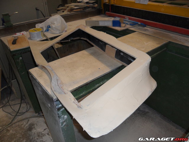

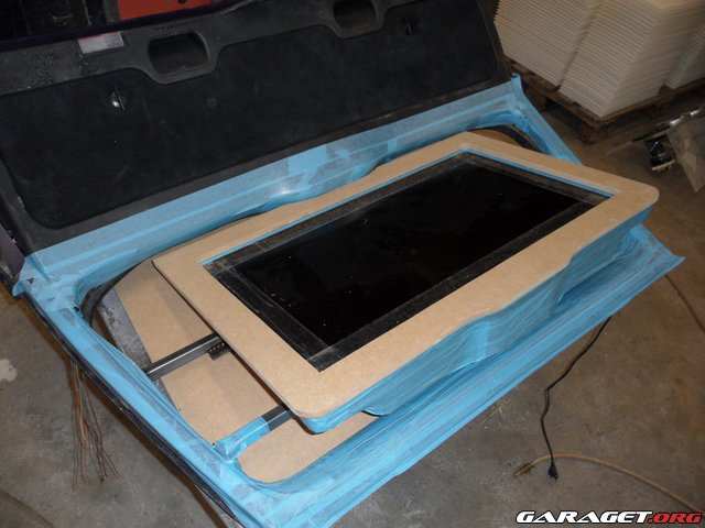

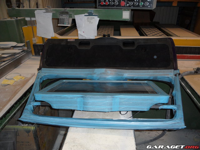

Medans smältlimspickan blir varm kan man slänga upp lite bilder..
Bakluckan bortmonterad och maskad för tillverkning av cover.
https://www1.garaget.org/gallery/images/77/76370/76370-d871c82ded859aa441e46500df6eef1a.jpg
Ram runt TV´n utsågad.
https://www1.garaget.org/gallery/images/77/76370/76370-937011eb7df484cce8a4bd0662d53c2b.jpg

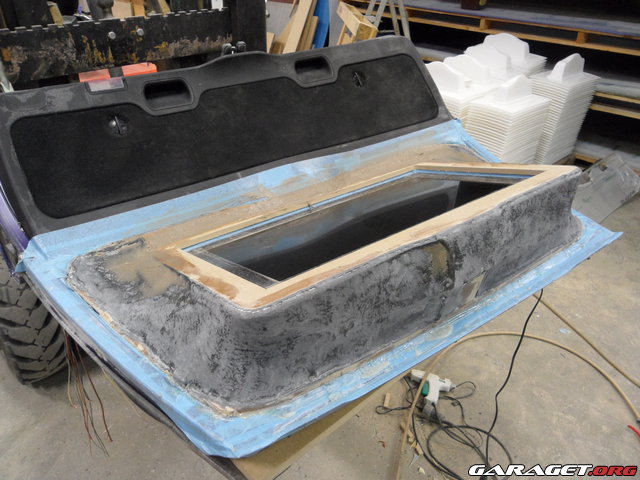

Plastat igen då.. Så nu luktar det mumma.
https://www1.garaget.org/gallery/images/77/76370/76370-f5be72e104c3dc34e7d4245b7b5cc6c8.jpg
Får låta den härda så skall det börja spacklas.

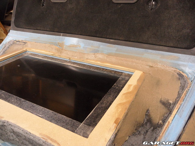

Spacklat i den övre kanten som inte plastades..
https://www1.garaget.org/gallery/images/77/76370/76370-3943510d406eeacae5344c670b1b60c1.jpg
Hela ytan är även grovslipad, så nu ska ett tjockt lager glasfiberspackel på.
https://www1.garaget.org/gallery/images/77/76370/76370-1f36cf4ea0e2fd3a907078b0d7454bd7.jpg

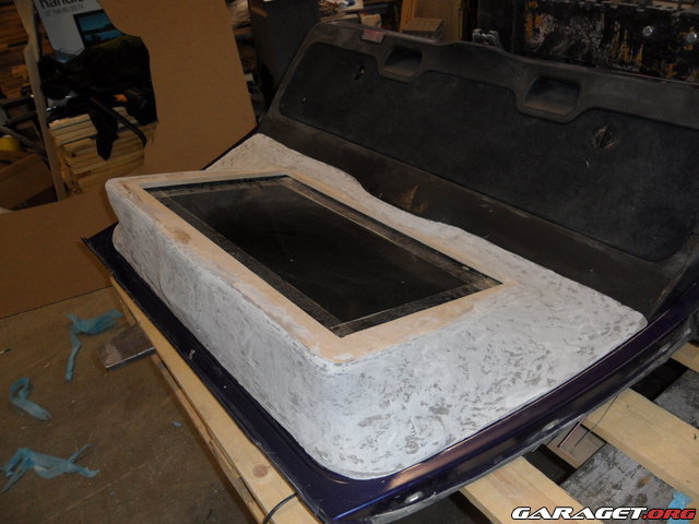

Team dBakuten
3 453 Inlägg
1 februari 2012
#595

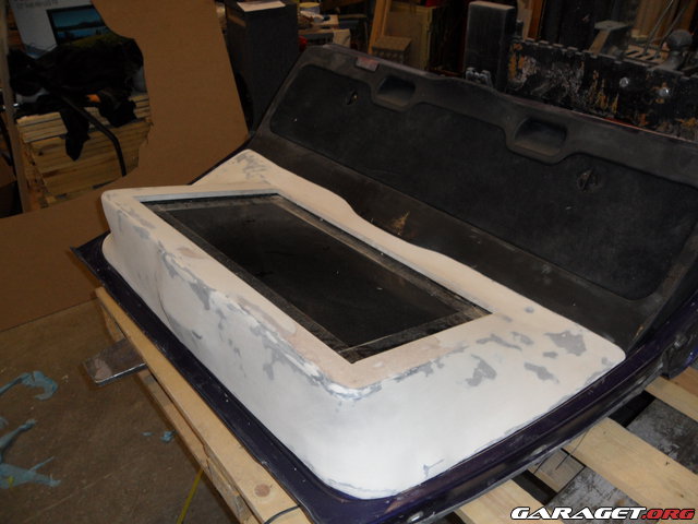

Covern grovslipad och passar helt ok, så det är dags att ge sig på finspacklet.
https://www1.garaget.org/gallery/images/77/76370/76370-1dd589883988da6cef4c8647c923770b.jpg
Ett lager spackel pålagt.. Räckte inte hela vägen, men nära var det! smile
https://www1.garaget.org/gallery/images/77/76370/76370-8358dda01a064cb071f98b88a11ab30c.jpg
dBAkuten
Billjudsveteran sedan 1989
TEAM dBAkuten
PROJEKTTRÅD!
Team dBakuten
3 453 Inlägg
1 februari 2012
#596
Massa timmars handslipande senare.. och den passar fortfarande guld.
Kan säga så här. den passar så pass bra just nu att den ploppar på plats när man trycker till.
https://www1.garaget.org/gallery/images/77/76370/76370-25aa7b8ec55272cedfa95bf86b0b40ea.jpg

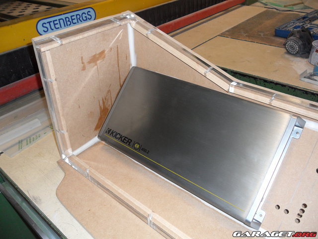

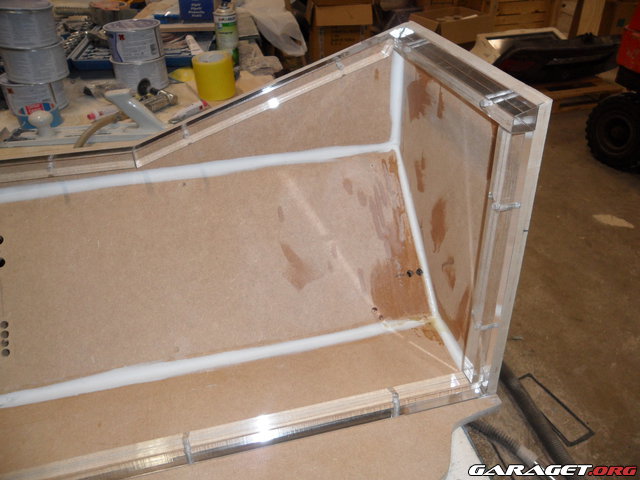

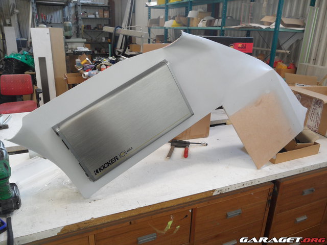

Team dBakuten
3 453 Inlägg
2 februari 2012
#599

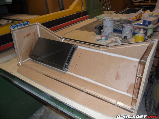

Fem timmar nedlagt på att göra en liten fästkant till acrylbaffeln som skall sitta längst bak.
https://www1.garaget.org/gallery/images/77/76370/76370-ada6966df814e327b7d07064d5694868.jpg
https://www1.garaget.org/gallery/images/77/76370/76370-e2610cd6ae059a1794577c838f37775d.jpg
https://www1.garaget.org/gallery/images/77/76370/76370-9a01650d1bf31aca7a5512f1a5e50685.jpg
Nu har det ju så att säga ramlat ner lite snö så nu måste man ut och ploga lite..
