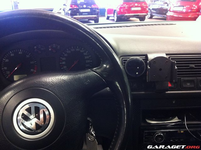

Update
Nya vindrutan monterad idag, låter limmet torka över natten.
Lite mer stilren montering av laddtrycksmätaren. 100ggr bättre än A-stolpen, enligt mig.

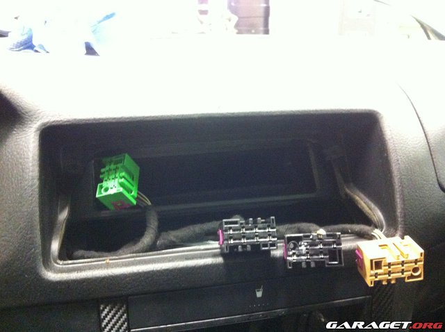

Konstant-spänning samt jord hämtas från varningsblinkers, tillslags-spänning tas ifrån belysningen till stolsvärmeknappen.

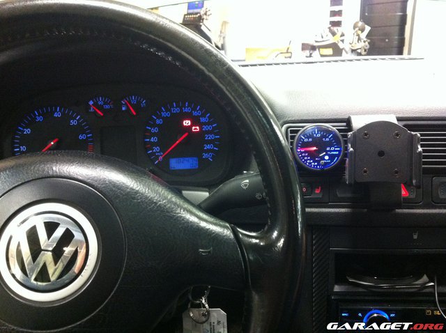

Inkopplad och färdig!

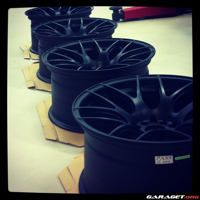

Leverans
Hämtade ut mina fälgar idag och la en lackförsegling på dom.
Inväntar däck och finare väder big_smile
