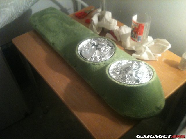

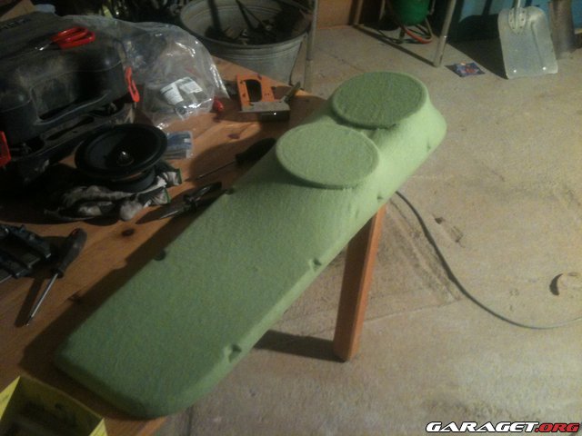

Ja denna helg har man då testat att plasta en dörrsida. smile
Dock så har det endast blivit ett lager polyester än, ska på med några lager glasfiber mm nästa helg, ville bara testa åh se hur de funka. smile
Lite bilder då:
https://www1.garaget.org/gallery/images/165/164617/164617-70e696091d6b279988eb5bba92e91ed9.jpg
Plastat:
https://www1.garaget.org/gallery/images/165/164617/164617-eecf6bb61ef547015bd370e2d7b0fd58.jpg
1 432 Inlägg

visst va det smidigt med aluminiumfolien?
172 Inlägg
27 november 2011
#75
Ja det vare verkligen!
Tack för tipset, uppskattas rejält. smile

172 Inlägg
27 november 2011
#77
För det släpper lätt ifrån plasten.
Har en platta som är klädd i alu folie som jag skruvat dit direkt efter jag dränkt tyget i polyester, då slipper man hålla på med häftstift för att få ner tyget för högtalaren. smile
Så är det lätt att plocka lös plattan sen.
men varför  sätta tyget där högtalarn ska sitta för   .. bara risk att de blir ojämnt  då  smile
172 Inlägg
27 november 2011
#79
För att ringarna var så pass mycket större än högtalaren, skulle se dumt ut om man inte fick in det lite med tyget.
Köpte universal ringar så. :p
6 558 Inlägg
27 november 2011
#80
ahhh  de förklara saken smile
