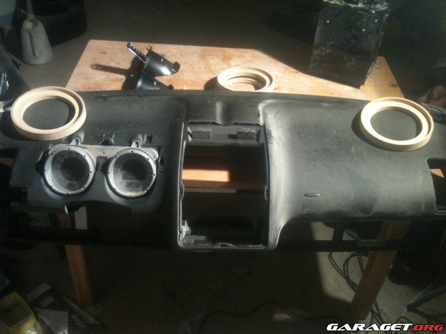

Så tog ringarna för gallren till högtalarna som platta. smile
Dom var ungefär 5mm större än högtalaren, bör räcka för vinyl, tyg eller vad man nu ska göra åt dörrsidorna.

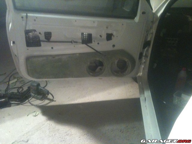

Äntligen är man tbx i garaget efter för många veckor borta. smile
Har iaf fått till dörrsidorna, nu ska det bara slipas, slipas, slipas och sen slipas lite mer..
https://www1.garaget.org/gallery/images/165/164617/164617-4f972bb433f52cac1f57a5eb466f295e.jpg

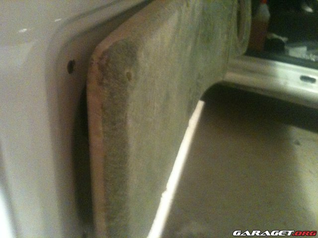

Hmm undra om det har slagit sig lite? Som tur är så är det bara polyester åh tyg på halva brädan, så ska riva bort det, då bör spänningarna släppa. smile

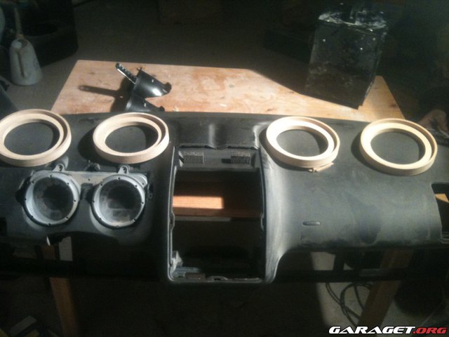

Vad tycker ni ser bäst ut? Själv är jag lite för 4st, men min bror tycker 2st. Så vill höra era åsikter.

har du plastat dörrsidan PÅ plats på dörren?
för dörrplåten är inte rak..

Ne jag plastade dörrsidan på ett bord. Tänkte aldrig på att dörrplåten inte var rak då de passa bra då man skruva dit sidan. Man är lite klantig ibland. Hehe.
Men tar jag bort polyestern och tyget från mitten och bakåt är de inget bekymmer, då är de bara att skruva dit den som tidigare. smile
Men att 22mm mdf kan slå sig så pass som den gjort, för den är som en banan då man lägger den på bordet.

Absolut bara 2st på brädan!!!
Kommer dessutom låta bäst.

Vart ska man då placera dom två sista?smile
Blir det så mycket sämre av två till? Har inte så stor erfarenhet av det så.
