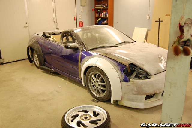

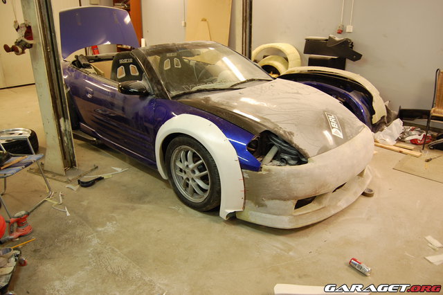

Då har jag gjutit en kopia av breddningen och testat den lite på bilen hur mycket tycker ni att jag skall smalna av det ?
Och är det någon som har någon ide på lämplig färg på bilen ?

brett och fett smile vad sägs om en midnight purple?
2 077 Inlägg
9 november 2011
Pärlemovit med svarta detaljer wink

Säger bara en sak, MAKE IT PINK! big_smile

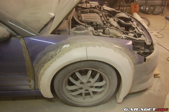

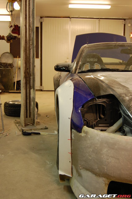

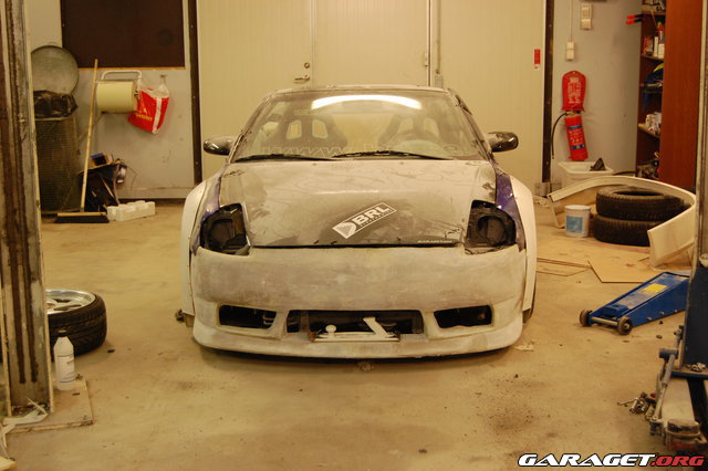

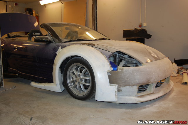

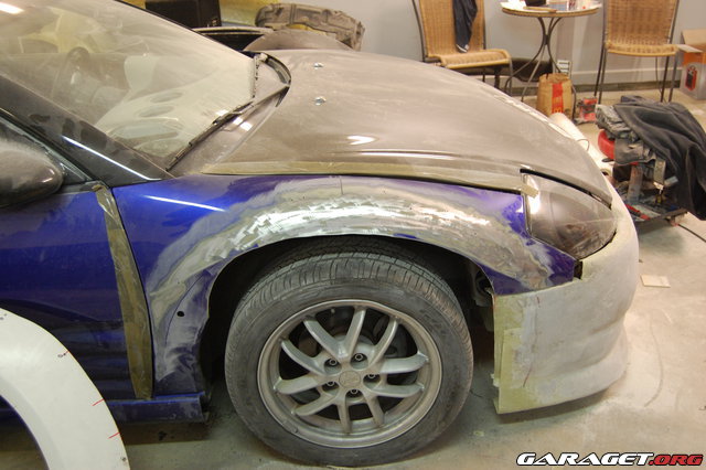

Så där efter en mycket blöt helg på rockbåten så är man tillbaka i garaget och har kapat rent och passat in breddningen fram tror det blir så här vad tyckert ni? har hängt på 55mm spacer
https://www1.garaget.org/gallery/images/4/3870/3870-be0def94df80c7d0f5f8aa7f67d3e850.jpg
https://www1.garaget.org/gallery/images/4/3870/3870-c48786f05cd5869adfec104b6a9ddec5.jpg
https://www1.garaget.org/gallery/images/4/3870/3870-14416c04d693d3be6c9eb904e157a15c.jpg
tyvärr dog vinkelslipen så jag kunde inte kapa upp skärmkanterna få köpa en ny imorgon

ser bra ut smile

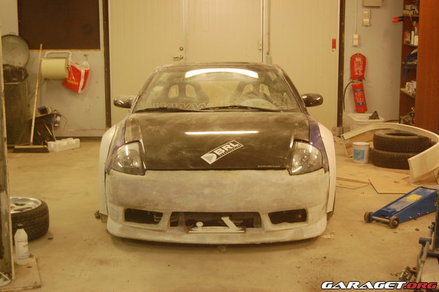

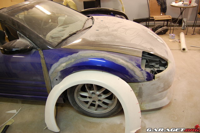

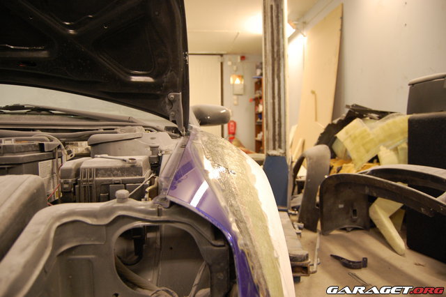

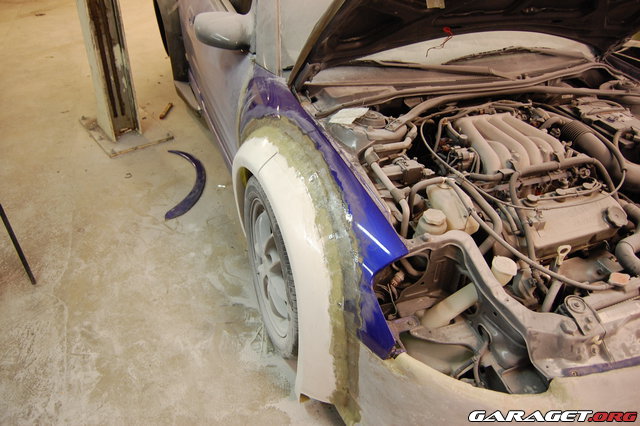

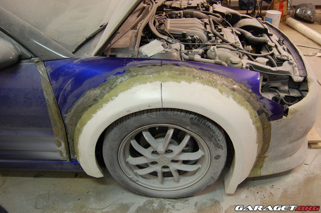

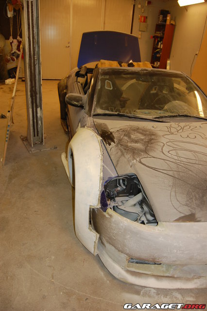

så där jag då var båda skärmarna fram tillskurna och ditskruvade skall justera kofångarn lite sedan är det bara att plasta ihop hela rasket
https://www1.garaget.org/gallery/images/4/3870/3870-064884fec4b119052a5e793ffb987148.jpg
https://www1.garaget.org/gallery/images/4/3870/3870-5dd3534e51a2a6849fc33190f730e441.jpg
har även köpt ett par skivor bonocell idag som jag skall göra någon trevlig över gång framåt med och även använda för att bredda sidokjolen

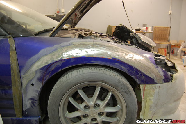

när jag var nöjd med passformen på breddarna så slipa jag bort all färg så glasfibret skall fästa bra
https://www1.garaget.org/gallery/images/4/3870/3870-222cef2036666b1c71aa6338b90fca39.jpg
sedan skar jag bort den gammal skärmkanten för att ge plats till ett nytt hjulhus kan medela att det tog imot att köra vinkelslipen i bilen tongue
https://www1.garaget.org/gallery/images/4/3870/3870-b55b8321c30a5ca22e37170ebed7e840.jpg
slipade ner kanten lite på skärmen för att få det att fästa bättre samt att det inte blir lika mycket att spackla upp på skärmen sedan

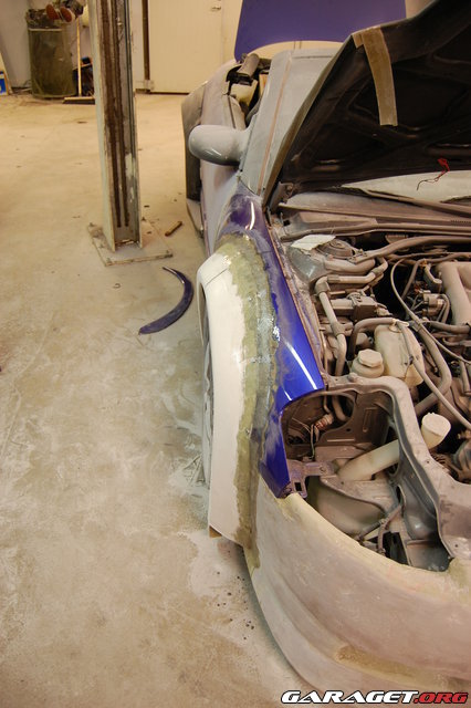

plastat ett lager imorgon när det härdat skall jag ta bort skruvarna och lägga ett lager till
https://www1.garaget.org/gallery/images/4/3870/3870-98dad9629108f4c39ed66749f4f25ac0.jpg
fälgen är ut spacrad 55mm
https://www1.garaget.org/gallery/images/4/3870/3870-e53441b42b38cec3b5440ef26b8b51f3.jpg
lagom brett inte för mycket inte för lite wink
https://www1.garaget.org/gallery/images/4/3870/3870-5eb8d741d01967df92deab2110ac37de.jpg
tycker jag lyckats hitta bilens orginalformer rätt bra vad tycker ni?
https://www1.garaget.org/gallery/images/4/3870/3870-7ecee48e36f45ce276c233efce7453dd.jpg
