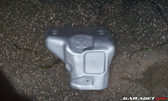

Sonen ville hjälpa till så han har slipat och lackat värmeskyddsplåten över grenröret:)
https://www1.garaget.org/gallery/images/75/74055/74055-9cd047bd0684e225388e3a3395c04c3b.jpg

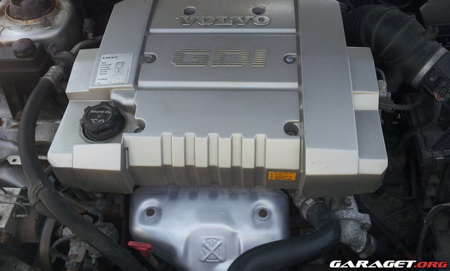

Nu har värmeskyddet monterats, sen ska "bara" resten i motorutrymmet fräschas upp:)
https://www1.garaget.org/gallery/images/75/74055/74055-41d2a0d56b62c8c354f1a7921ffaaa8d.jpg

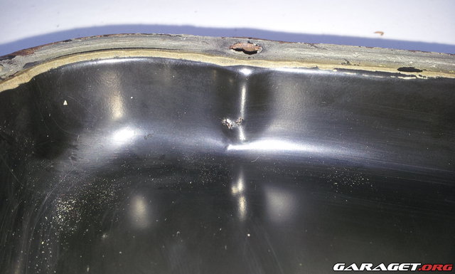

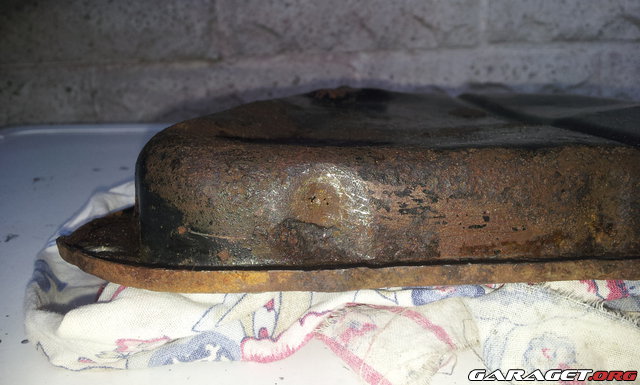

Här en liten bild på hålet i oljetråget:
https://www1.garaget.org/gallery/images/75/74055/74055-eef505e505f7ae17264f52113ab8077f.jpg
Syns även från insidan:
https://www1.garaget.org/gallery/images/75/74055/74055-d74fc9fdda6bb9dba215e1229a3a434b.jpg
märks också att den rostat utifrån och in pga stensprut och annat under bilen. Den rostskadade delen är riktad framåt.

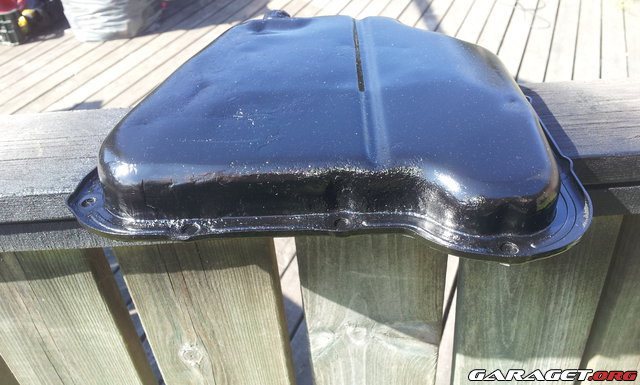

Blev svetsning av tråget och numera är det även lackat (kommer bild). Finns minst ett par gdi-motorer i Falkenberg (returbilen) men man kan inte alltid åka dit pga avståndet dit.
840 Inlägg
23 juli 2013
Här kommer den utlovade bilden på oljetråget:
https://www1.garaget.org/gallery/images/75/74055/74055-ae1ec742fc4e50d9056aa67703bc1d2f.jpg
ska bara montera den i bilen igen.
