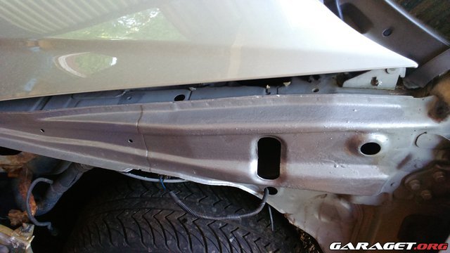

Går långsamt framåt och ibland bakåt...... Upptäckte att det ena bakre bromsoket börjat läcka vid mekanismen för handbromsen sad
Läcker inte jättemycket eller jättefort men får nog byta det oket helt.
De främre balkarna över hjulhuset har iallafall bearbetats och rosten jobbats bort. Inga mellanbilder men såhär blev det:
https://www1.garaget.org/gallery/images/75/74055/74055-2007bb650397f03d3bbbbfdb39309fa3.jpg
finns dock andra saker i hjulhuset som behöver samma genomgång innan det är redo för montering av skärmar.
Testade att lägga på roststopp över den rena metallytan när rosten var bortslipad. Efter det blev det flera lager med Zinkfärg och slutligen silvrig hammarlack
