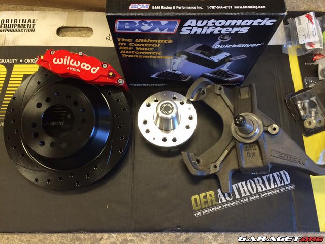

Wilwood bromsar ligger och väntar på montering, samt nya spindlar med 2" dropp. Det är sexkolvsok fram med 33cm diameter på skivorna fram och fyrkolvsok bak. Bör räcka till för att få hejd på Pontiacen. cool

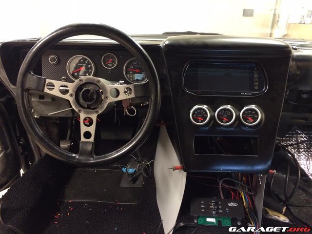

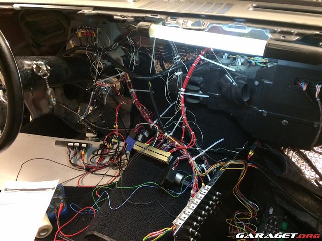

Elsystemet är det som pågår och har så gjort ett bra tag, önskar att det fanns Wi-Fi till bil för många kablar blir det.
https://www1.garaget.org/gallery/images/171/170749/170749-e6212c2d9bbfc45bbc324bb867aed73e.jpg
Instrumentpanelen för inpassning.
https://www1.garaget.org/gallery/images/171/170749/170749-b51df027d9858e38385c46d80f637826.jpg

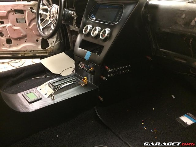

Mittkonsoll provmonteras, den lilla panelen är till luftfjädringen, vippbrytarna är till elhissar och bränslepump. På sidan sitter även automatsäkringarna

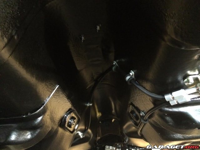

Nu är bromsarna monterade, dags att börja dra bromsrör. Kul med lite omväxling istället för den där rackarns elen. big_smile
https://www1.garaget.org/gallery/images/171/170749/170749-b5aa08a6b819260240aafce718467a16.jpg

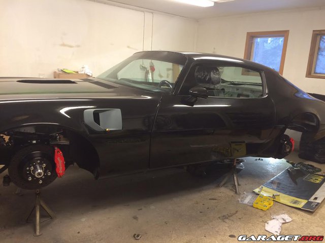

Har varit ett tag sen jag uppdaterade projektet, det blir några timmar i garaget då och då. Nu är det lediga dagar så nu hinner man med en del.
Det som är gjort är att elen är klar till 90%, det som är kvar är allt till motorn, fläktar, m.m. bromsar är klart sånär som parkeringsbromsen men har alla prylar nu för installation, underredet är helt klart vad det gäller rostskydd.
Det som är på gång är motor, inredning, bränslesystem och så ska jag lacka om den. Min sambo trodde precis som mina polare att nu har det slagit runt totalt när jag sa att nu har jag köpt färg för att lacka om. Varför i h-vete då undrade alla mad och jag svarade " för att jag kan" roll

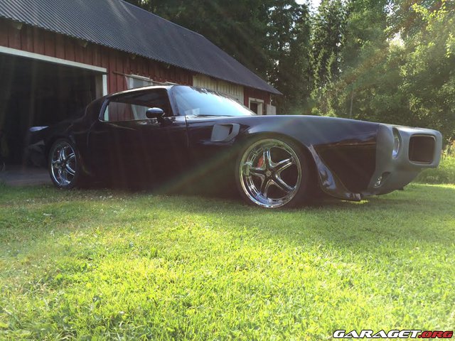

https://www1.garaget.org/gallery/images/171/170749/170749-dd5508f61b60db471ad927912027041e.jpg
Utrullad i solen.

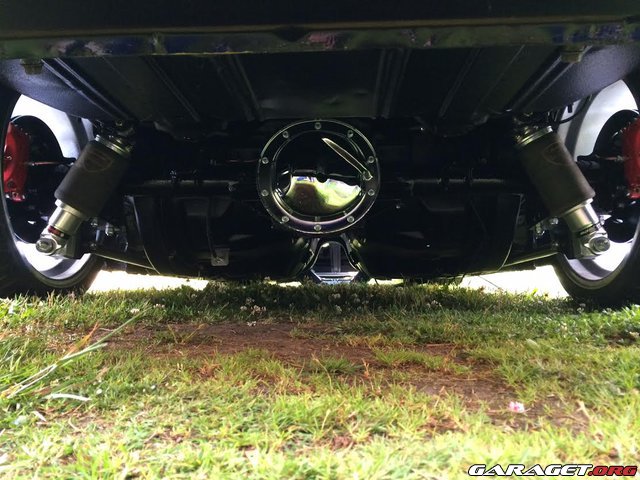

https://www1.garaget.org/gallery/images/171/170749/170749-6736b5470e4bb8e72ede5c8453065b87.jpg
Underredet svart som natten, wilwood oken, shockwave dämparna och kromade kåpan brytar av det svarta. cool

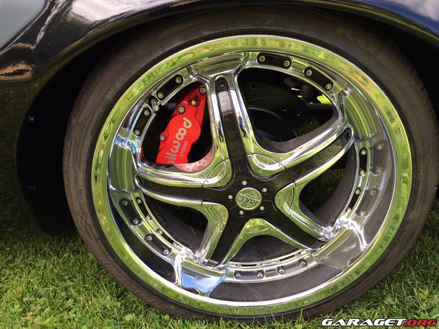

https://www1.garaget.org/gallery/images/171/170749/170749-4a5db6233bf92d9422ba39b05d8a7658.jpg
Wilwood bromsarna fyller ut området alldeles perfekt bakom fälgarna. smile

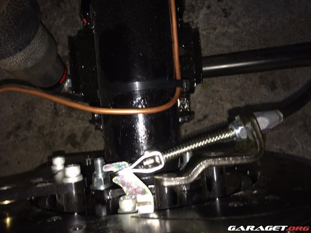

https://www1.garaget.org/gallery/images/171/170749/170749-1b5f538e23635145d558127925973f37.jpg
Idag så drog jag höljena till parkeringsbromsen, tog den krångliga vägen med den högra sidan men ser betydligt bättre ut än att ta genvägen tvärs över kardantunneln.

https://www1.garaget.org/gallery/images/171/170749/170749-cd2437a6639d62496ed9150852d8eca3.jpg

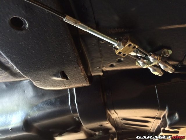

Borrat hål så man kan justera parkeringbromsen utan att behöva plocka bort bromsoket med allt vad det innebär.
https://www1.garaget.org/gallery/images/171/170749/170749-31b96dfd1abdf4a0d54ff0f2ff847579.jpg
Vajer och ändstycke från Corvette för att koppla ihop Wilwood parkeringsbroms.
https://www1.garaget.org/gallery/images/171/170749/170749-4cd70d13dfff925d29564aa53cce7c97.jpg
Orginal vajer från parkeringspedal möter Lokars universalvajrar.

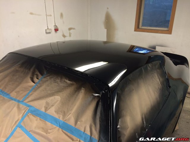

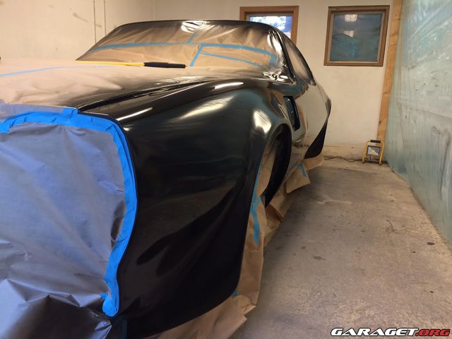

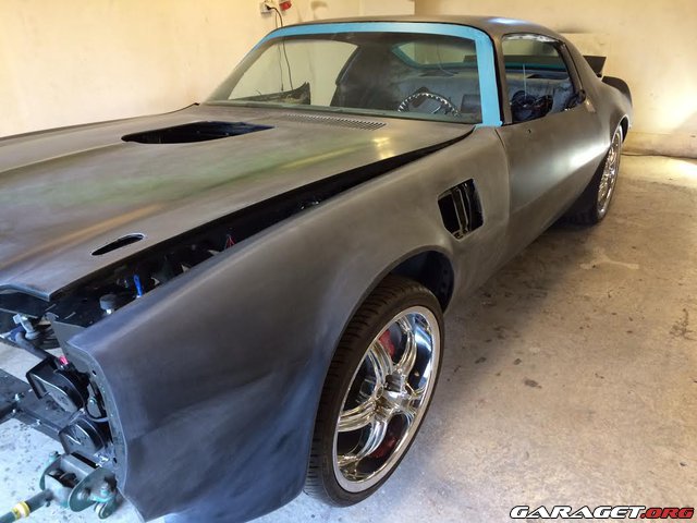

Nu är steg två i lackeringsprocessen klar, passade på idag och blåste på en omgång till.
https://www1.garaget.org/gallery/images/171/170749/170749-33d87364dd38d953727ef223aa2f3601.jpg
Skaplig yta ännu en gång.cool
https://www1.garaget.org/gallery/images/171/170749/170749-1fd4ea077e1f91ced29a50097e950b66.jpg

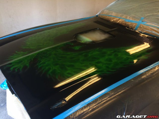

Jag har maskat in huven som jag kommer att ta separat denna gång, lacken får sätta till sig i några dagar innan ny maskering, På huven ligger ett formidabelt hjälpmedel vid garagelackering, en elektrisk flugsmälla. Det dyker alltid upp nån fluga som e stenhög på ångorna och vill störtdyka ned i lacken. "Zapp" så är hotet undanröjt. lol

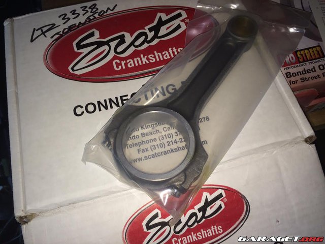

Har passat på idag och förseglat pippin under klarlack.
https://www1.garaget.org/gallery/images/171/170749/170749-31ce161ebb18a1b5780d3a185ca76df9.jpg
En liten "teaser" på vad som börjar närma sig, kan ni gissa vad? tongue
